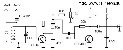

Schau mal im Anhang, dort ist ein simples Audion gezeigt. Der linke T
bildet (wahrscheinlich) über seine parasitäre Basis-Emitter-Kapazität
eine Art Colpitts-Oszillator.
http://de.wikipedia.org/wiki/Colpitts-Schaltung
Eventuell ist das bei dir auch passiert.

@supergrobi
Bei näherem hingucken sehe ich, die Schaltung wird nach Abgleich mit dem
Poti tatsächlich funktionieren, solange sich die Temperatur vom 1.
Transistor nicht ändert...

Peter S. schrieb:
> @supergrobi
hier kann man es in Aktion bewundern:
http://www.youtube.com/watch?v=c-8zchIU4iU&feature=related
Warum denkst du, dass die Funktion mit der Temperatur zusammenhängt (mal
abgesehen von T-bedingten Arbeitspunktänderungen)?
