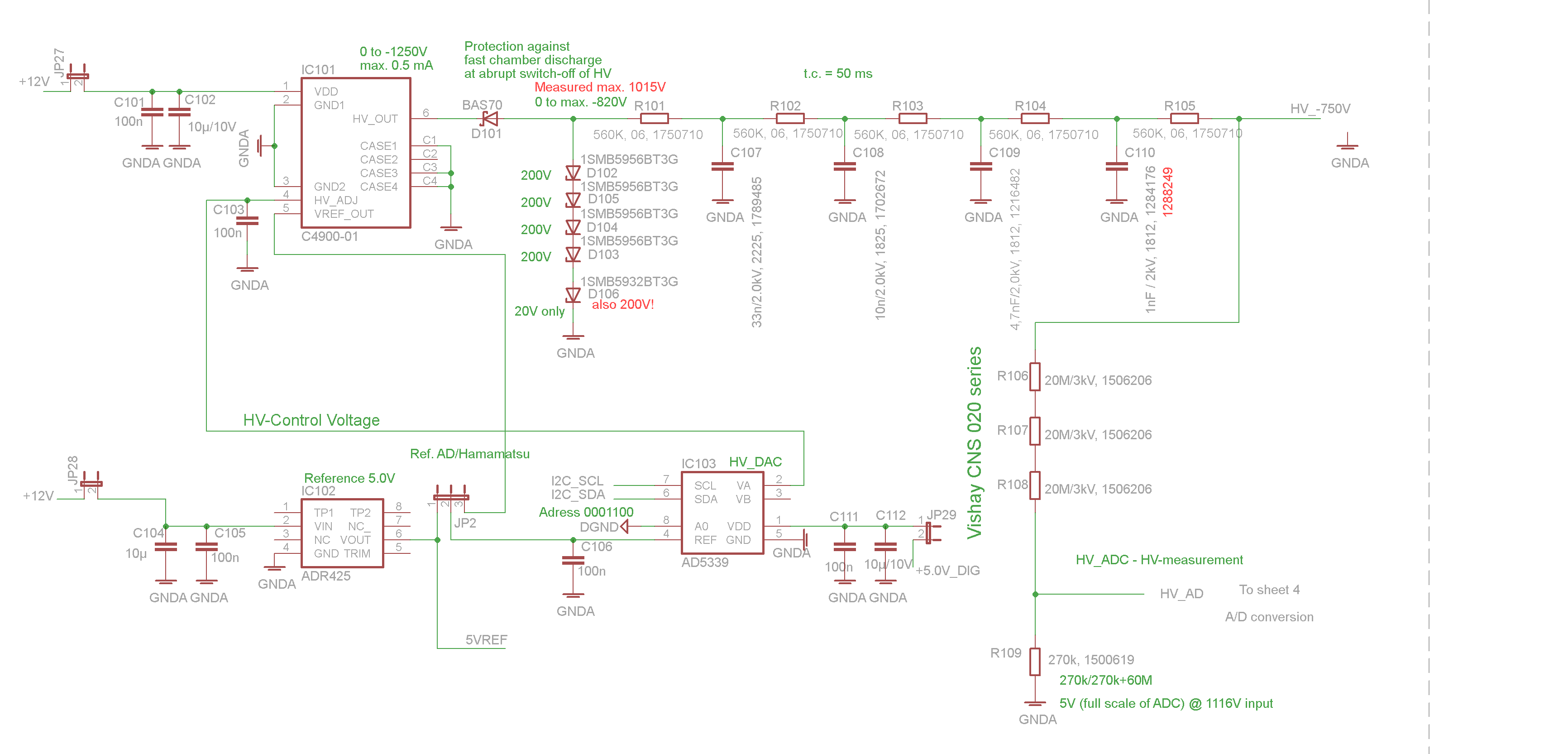

Liebe Kollegen,
für einen Teilchenzähler erzeuge ich Hochspannung von -750 Volt mit
einem Spannungsgesteuerten Hochspannungsnetzteil von Hamamatsu (IC101).
Der Ausgang ist mit einer RC-Glättungskaskade belastet und danach geht
die HV an die Kathode der Ionisationskammer. Das Ziel ist, am Ausgang
der Glättungskaskade die besagten z.B. -750V zu haben, wobei die Last
ca. 25µA zieht, aber nicht konstant:-( Diese 750V sollen auf 1.0V stabil
sein. Die Genauigkeit ist im Moment untergeordnet und hängt mit der
Spannungsreferenz des AD-Wandlers zusammen. Es wird am Schluss mit einem
DMM kalibriert.
Das Hamamatsu HV-Netzteil bekommt eine Steuerspannung von 0 bis 5 Volt
(entspricht 0 bis -1250 Volt am Ausgang von IC101). Diese Steuerspannung
erzeuge ich mit einem 12-bit DA-Wandler (IC103, AD5339). Die
Hochspannung messe ich mit einem bipolaren 16-bit AD-Wandler AD7656-1
über den Spannungsteiler 270K/60M.
Das ganze wird mit einem ATMEGA1284P gesteuert.
Jetzt zu meiner Frage an euch: wie würdet ihr das regeln? Da ich ein
Regelungstechnischer Laie bin, bitte z.B. um Links zu dem Thema, was ich
mir durchlesen sollte.
Zu der Kette: die "Zeitkonstante" der Glättungskaskade ist ca 50 ms,
d.h. nach ca. 5*50 ms pendelt sich nach einem Sprung am Eingang der
Ausgang ein. Der Übertragungsfaktor des Hochspannungsnetzteils ist ca.
-250.
Welche Art Regler würdet ihr dafür nehmen oder was könnt ihr mir
empfehlen?
Vielen Dank im Voraus
Karel
Und das bei insgesamt 2,8 Meg-Ohm Quellimpedanz.
Ich behaupte mal: das geht gar nicht.
Bei 5uA (+/-2.5uA) Schwankung an der Last ergeben sich schon 14V
Ausgangsänderung die du gar nicht so schnell ausregeln kannst wie sie
sich ändert.
Meine Strategie wäre: Quellimpedanz drastisch reduzieren. Die
Spannungsschwankungen durch Laständerung dürfen nicht mehr als 0.1 -
0.5V sein damit ich bei der langsamen Strecke noch eine Chance habe
irgendwas auszuregeln.
Da ist hoffentlich noch ein Hochohmiger Pufferverstärker (siehe
Datenblatt) dazwischen ansonsten macht der Leckstrom von 1uA einen
gewaltigen Fehler.
Gruß Anja

Hallo Anja und Hacky. Danke für eure Antworten.
Anja, habe nochmal nachgerechnet, wie groß die Stromschwankungen werden,
und auf der 2.8 MOhm Quellimpedanz macht es nur ca. 100mV. Leider kann
ich die Quellimpedanz nicht reduzieren - es muss ausreichend glätten
aber wegen Safety muss die Gesamtkapazität unter ca. 47 nF bleiben - da
bin ich schon am Limit. Ich kann nachher dennoch messen, wie weit das
Rauschen ansteigt, wenn ich die Hochspannung weniger glätte, d.h. die
560 kOhm durch etwas kleineres ersetze.
> gewaltigen Fehler.
Im Moment puffere ich es nur mit einem R-C Glied 82R + 10nF, was u.U.
nicht ausreicht. Zieht der AD7656 den 1µA ständig oder nur beim Samplen?
Wie stabil ist der Leckstrom auf Dauer?
Vielen Dank
Karel
> empfehlen?
Du hast einen großen Vorteil, du weißt schon einiges über deine Strecke.
Für die digitale Regelung ist ein PID-Regler prinzipiell keine schlechte
Wahl. Der ist in ein paar wenigen Zeilen C-Code implementiert. Google
liefert haufenweise Beispiele.
Für das Einstellen ist das empirische Verfahren nach Ziegler-Nichols
nicht schlecht. Es liefert zwar keine theoretisch optimalen Werte, dafür
kommen sehr schnell ganz brauchbare Einstellungen raus.
Die 1uA sind der Maximalwert über Temperatur.
Bei 25 Grad wird es vermutlich weniger sein.
Beim sampeln kommt noch für jeden Sample-Vorgang
die Ladung des 10-14pF-Sample-Kondensators dazu.
Gruß Anja
