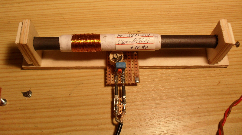

Hi habe vor kurzer Zeit meinen DCF77-Empfänger mit dem PIC 16F628 (programmiert mit Assembler) fertiggestellt. Zu den Vorversuchen habe ich mir auch eine Antenne aus einem Ferritstab (Ausschlachtteil) und zusätzlich einen Empfänger gebaut. Schmalbandiger Empfang ist nur zufriedenstellend mit einem Schwingkreis hoher Güte möglich. Bei 77.5kHz führt da kein Weg an einer großen Induktivität wie gezeigt vorbei (hier L ca. 3.22mH,Cp=1470pf = (1000pf||470pf||C-Trimmer 20pf). Mit dem einfachen Selbstbauempfänger ist das DCF-Signal stabil und in relativ großem Winkelbereich (Stellung des Ferritstabes relativ zum DCF77-Sender) möglich (Entfernung Standort - Ffm-Mainflingen ca. 200km). Leichtes Verschieben der Spule auf dem Ferritstab ermöglichte bereits eine gute Feinabstimmung. Letztlich wurde dann aus Platzgründen, das Pollin-DCF-Empfangsmodul verbaut. Gruss GroberKlotz

@Ralf-Peter Grellmann Den Schaltplan habe ich von dieser Seite: [http://www.obonic.de/dcf77-empfaenger-grundlagen/] mfG GroberKlotz
GroberKlotz schrieb: > Schmalbandiger Empfang ist nur > zufriedenstellend mit einem Schwingkreis hoher Güte möglich. Weshalb die üblichen käuflichen kleinen Empfänger dafür einen Quarz als Filter benutzen.
