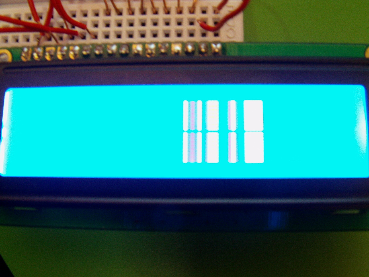

Hey Leute,
Habe heute endlich das Display bekommen, verschaltet und getestet. Da
kam dieses Problem auf: Erstes Bild im Anhang
Wie man sieht, ist die rechte seite weiß. Was mir aber aufgefallen ist,
ist das der Cursor hinter dem weiß blinkt. Also das sieht man durch das
Weiß hindurch irgendwie xD
Ist das Teil kaputt(was sehr, sehr schade wäre, weil ich dann wie 2
wochen auf ein neues warten muss oO), oder hab ich da was Falsch
gemacht?

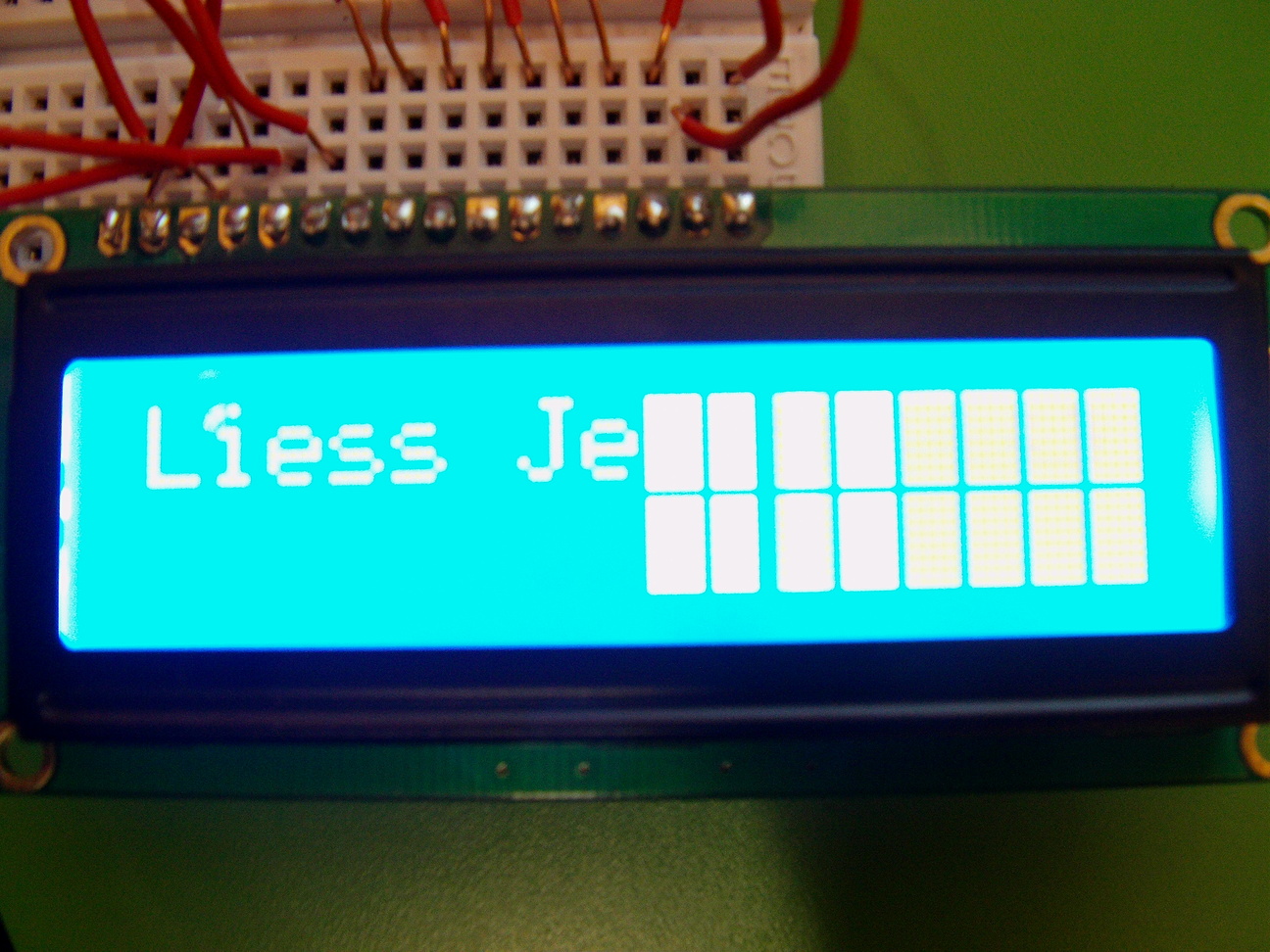

Und jetzt seht euch mal das zweite Bild im Anhang an.
Das sieht echt nicht gut aus und lässt mich vermuten, das das Display
kaputt ist. Aber wieso sollte man sowas denn hinbekommen?!

Hast Du das LCD auch für zweizeiligen Betrieb initialisiert? Das ändert
die interne Zuordnung der Displayadressen und könnte genau so aussehen -
hintere Hälfte des LCD nicht initialisiert und auch nicht beschreibbar.
Gast #2460441
Du musst im Command-Mode 0x28 (4bit) oder 0x38 (8bit) senden.
Display-RAM Adressen:
1-zeilig: 00 01 02 03 04 05 06 07 40 41 42 43 44 45 46 47
2-zeilig: 00 01 02 03 04 05 06 07 08 09 0A 0B 0C 0D 0E 0F
          40 41 42 43 44 45 46 47 48 49 4A 4B 4C 4D 4E 4F
Merkst Du was?

hier mal der ganze code ;D

Bitte das 0x38 dreimal wiederholen, danach erst das Display clearen
(0b00000001), natürlich immer mit einem Delay hintendran.
Wenn das nicht hilft, das 0x38 in einer Endlosschleife senden und die
LCD-Pins messen, also ob Data = 0x38, RS und RW = 0 ist.

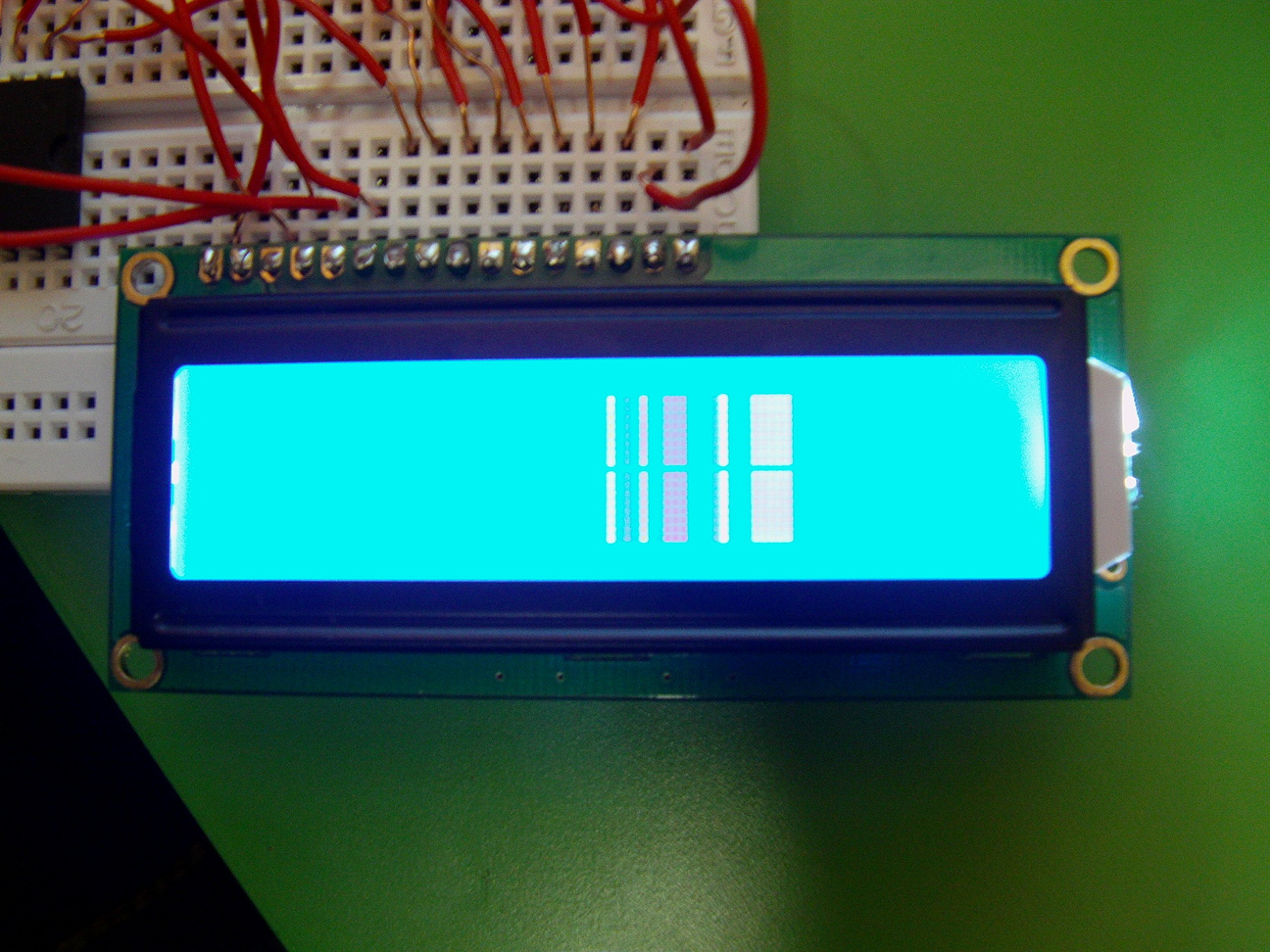

Gast #2460535
Sry wegen doppelpost, aber: Wenn 0x38 weglasse, muss ich den Kontrast
höher machen, damit die schrift zu lesen ist. Die rechte seite, sieht
dann so aus, als hätte ich wenig kontrast drin, also weniger weiß.
Fortschritt oder nicht?
Gast #2460586
Sieht so aus als ob es den "Segment Driver" zerschossen hätte (der ist
für die Segmente der 2. Hälfte zuständig).
Passiert was wenn du auf dem Epoxid-Klecks hinter der 2. Hälfte drückst
oder wird er heiß? Ist auf der Rückseite ein Lötzinnklecks gelandet?
Gast #2460595
Hm, kann sein das beim Löten etwas schief gelaufen ist:/

Gast #2460597
Hi
>Kann es Kaputt sein, weil ich zu heiß gelötet habe oder so? Weil die
>Pins musste ich ja selbst hinlöten
Sehr unwahrscheinlich. Aber weshalb hast du so eine kastrierte
Initialisierung? Mach es doch einfach mal so wie im Datenblatt.
>  while(LCDDataPort >= 0x80){
>  PeekABoo();
Das passt nicht.
E auf H
Einlesen
E auf L
MfG Spess
