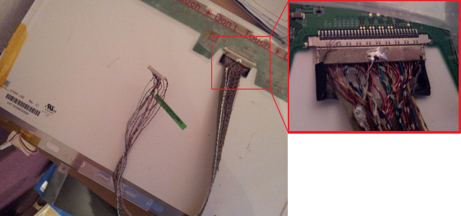

Und zwar möchte ich einen LCD-Monitor von einem alten Laptop
wiederverwerten und möchte für diesen Zweck einen DVI-Adapter an den
Bildschirm anschließen. Ich habe auch schon den Bildschirm ausgebaut und
mithilfe des Datenblattes für den Bildschirm herausgefunden welche Pin
des Display-Einganges an welche Pin des DVI-Kabels muss, aber mich

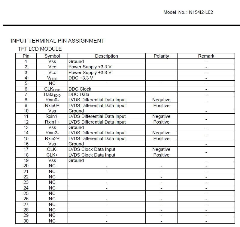

verwirrt die Datenblatts-Tabelle doch ein wenig (Siehe Anhang). Und zwar
steht da ja, dass CK- und CK+ auf Pin 17 und 18 sind, aber auf der
Platine am Eingang sieht es aus als wenn CK- und CK+ irgendwo auf den
ersten Pins sind. Danach kommen Differential Data Input Channel 2 bis 0,
die aber auch woanders zu seinen scheinen. Oder irre ich mich?
Vielleicht lese ich das auch einfach falsch. Wäre nett, wenn mir da
jemand helfen könnte. Gibt bestimmt einige unter euch, die nur einmal
raufgucken und schon bescheid wissen.

Gast #2460524
Heißt, ich kann mich auf das Verlassen, was da im Datenblatt steht?
Mich wundert nur auch, dass hier wirklich alle Pins genutzt werden,
obwohl viele Pins im Datenblatt mit NC (Not Connected ?) markiert sind.

Das Display hat eine LVDS-Schnittstelle, und kann daher mit
TMDS-Signalen, wie sie bei DVI verwendet werden, nichts anfangen.

Persönliche Seite #2460750
Mitch schrieb:
> Ich dachte mir ich geb
> dem "Lamp Connector", der die Hintergrundbeleuchtung mit der nötig hohen
> Spannung versorgt einfach erst einmal Strom und gucke welche Helligkeit
> sich einstellt.
Das Display verwendet eine CCFL-Röhre als Hintergrundbeleuchtung. Da
reicht es nicht, "einfach erst einmal Strom" zu "geben", da braucht es
einer speziellen Ansteuerungselektronik, des sogenannten "Inverters".
Der erzeugt die zum Zünden und zum Betrieb der Röhre erforderliche
Hochspannung. Das sind ein paar hundert Volt, nicht ohne Grund ist das
Lampenkabel so aufwendig mit Silikon isoliert.
