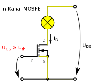

Hey liebes Forum
Ich hätte mal Prinzipiell eine Frage
Ich hab die Schaltung hinzugefügt.
Statt dieser Lampa hab ich 4 Heizwiderstände zu je 22Ohm.
Wenn ich eine logische 0 aus meinem µC bekomme ist er nicht leitend und
wenn eine logische 1 kommt ist er leitend.
Als UDS hab ich meine Spannungsversorgung von 15V
Theoretisch bzw rechnerisch hätte ich im Extremfall 3A Strom die drüber
fließen als Id . Mein MOSFET haltet das ja aus.
Aber eine Frage. Wie bringe ich es dazu, dass hier wirklich 3A fließen?
Wenn ich es Mit dem Ohmschen Gesetz mache: U=R*I komme ich mit
88Ohm(weil in Serie geschalten) und 15V Spannung auf mikrige 0,18
Ampere.
Und noch eine richtig blöde Frage. Wenn ich eine logische 0 am Eingang
hab soll sich der MOSFET entladen. Wo müsste ich den Entladewiderstand
hingeben?
Ich danke im voraus für Antworten und ich hoffe Ihr könnt mir helfen!
Mfg

Dann schalte die Heizwiderstände doch einfach parallel....

Danke, dann würde ich auf 2,7 Ampere kommen mit der Parallelschaltung.
Ist das Prinzip richtig wie ich denke?
Dass für ID die Formel 15VBetriebsspannung(UD)/5,5Ohm(4 Parallel)=ID
ist?

Ich will im gesperrten Betrieb meinen MOSFET entladen.
Ich habe mir überlegt, dass ich einen 100K Widerstand nehme.
Wo bzw wie sollte ich den am Besten schalten?
mfg

Wenn der uC Ausgang auf LOW (0V) ist, sperrt der MosFet.
Wenn der uC-Ausgang jedoch als Eingang geschaltet ist so braucht es
einen Widerstand Gate-Source (von 4K7 ... 10K). Damit ist
sichergestellt, dass der MosFet nicht ungewollt einschaltet (z.B. bei
uC-Reset).
Ansteuerung z.B. so:
http://www.mikrocontroller.net/attachment/114204/uC-MOSFET-Ansteuerung.GIF
und hier noch eine Erklärung:
http://www.sprut.de/electronic/switch/nkanal/nkanal.html

Achte darauf, daß der MOSFET sich auch wirklich vom uC einschalten
lässt, dazu brauchst du einen LogicLevel MOSFET wie IRLZ34 und nicht
einen MOFEST mit einer Ugsth von 2-4V, wie ein IRFZ34, denn die Ugsth
ist die Spannung unter der der MOSFET sicher ABSCHALTET.
Eine Sicherung über 3A vom Akku zu den Widerständen ist möglich, aber es
ist nicht sicher, daß die Sicherung zuerst kaputt geht, es könnte auch
der MOSFET sein. Das Schmelzintegral der Sicherung muß sicher unter dem
Schmelzintegral des MOSFETs liegen, und während bei TRIACs das
Schmelzintegral oft angegeben wird, hab ich es bei MOSFETs noch nie
spezifiziert gesehen.
