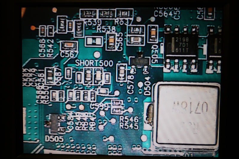

Hallo zusammen, Weihnachten steht vor der Tür und ich spiele mit dem Gedanken, mir ein Mikroskop anzuschaffen. Ich habe schon einige Threads zum Thema gelesen und weiß, dass es viele Leute gibt, die den Sinn eines Mikroskopes zum Löten anzweifeln. Ich hatte damals im Praktikum die Gelegenheit, das selbst auszuprobieren und finde es gut. Nur leider weiß ich weder Marke, Typ, noch Vergrößerung des Mikroskopes noch. Nun liest man häufig, dass zum Löten Vergrößerungen im Bereich 5x bis 20x angebracht sind. Die meisten Mikroskope, die ich so gesehen habe, fangen aber erst frühestens mit 10x an. Jetzt wollte ich mal fragen, ob jemand mir mal einen Eindruck davon vermitteln könnte, was man unter einer 10x Vergrößerung so sehen kann. Die Vergrößerung reicht bestimmt, die Frage zielt eher auf das Sichtfeld ab. Hab da irgendwie keine vorstellung von. Habe schon mehrere Bilder gesehen, wo einfach mit ner Digicam ins Okular fotografiert wurde. Vllt. könnte das jemand mal mit Vergrößerungsangabe machen, dass ich mir das besser vorstellen kann. Vielen Dank schon mal! VG Robert
Mit 10fach kann man durchaus arbeiten, das Sichtfeld ist dann halt etwas kleiner. Ich habe ein Gestell, dessen Zoom von 0,7 bis 4,5fach geht, und dazu Okulare mit 10fach, finde ich nach wie vor eine gute Lösung zum Löten. Die 45fache Vergrößerung braucht man dabei eher selten. ;-) (Dafür muss man auch schon recht hell beleuchten.) Ich denke nicht, dass das Sichtfeld eines durchs Okular geschossenen Fotos mit dem der Augen übereinstimmt; mit den Augen sieht man mehr.

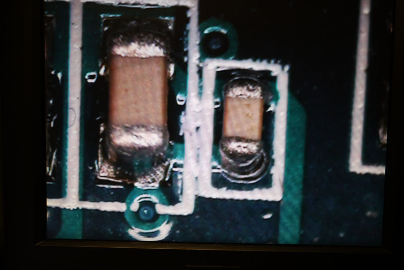

Hi, Di-Li 1008-S mit Vorsatzoptik. Aufnahme von 0603 und 0402 Bauteilen. Vergrösserung 4-23x. Das Mikroskop liefert eine einwandfreie Bildqualität zu einem guten Preis. Fotos von einem LCD-Monitor sehen halt so bescheiden aus. Gruss

Hallo zusammen, vielen Dank für all die Hinweise und besonders danke für die Fotos. @B. A.: Das rechte Foto sieht verlockend aus. Nach so etwas suche ich etwa. Welche Vergrößerungen sind das denn? Das besagte Gerät dürfte wohl eher über meiner Preisvorstellung liegen. Kostet um die 1kEUR oder? @mindfield: Kannst du mir ein Binokular oder Stereomikroskop oder wie auch immer nennen, welches eine Mindestvergrößerung von <=5x besitzt? Das meiste, was ich finde, geht wie gesagt erst ab 10x los. Teilweise kann man wohl in Geräte mit 1x Objektiven ein 5x Okular einsetzen (welches man zusätzlich kaufen muss) und kann so 5x erreichen. @Reinhard: Auch eine interessante Alternative. Kannst du eine empfehlen? Oder auch von einer abraten? Welche hast du? Danke euch allen nochmal! VG Robert
Robert B. schrieb: > @B. A.: Das rechte Foto sieht verlockend aus. Nach so etwas suche ich > etwa. Welche Vergrößerungen sind das denn? Das besagte Gerät dürfte wohl > eher über meiner Preisvorstellung liegen. Kostet um die 1kEUR oder? B. A. schrieb: > Vergrösserung 4-23x Rechts 4fach, links ca. 23fach.
