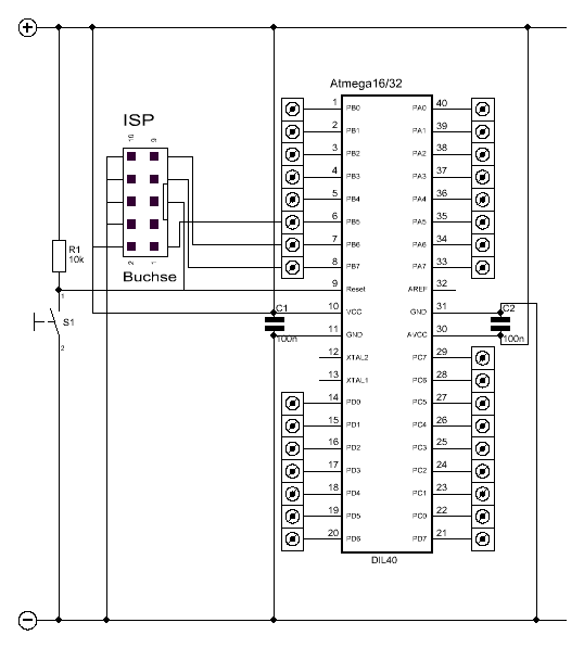

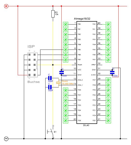

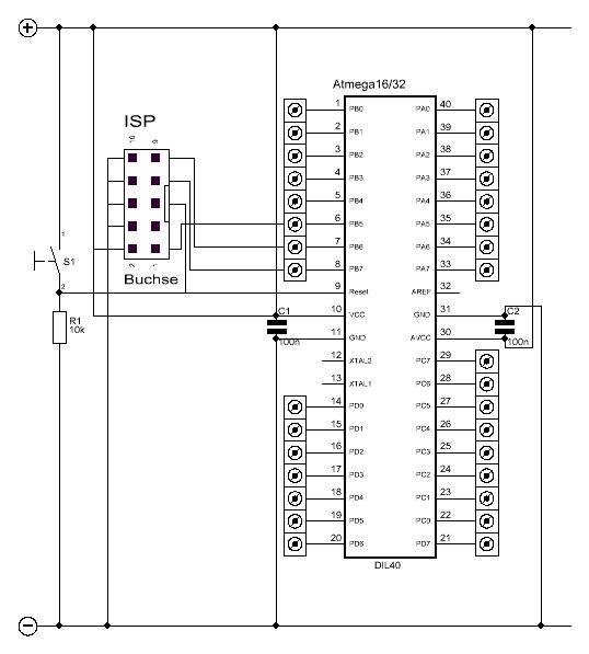

Hallo liebe Community. Ich habe leider keine wirkliche Ahnung von Elektronik, weswegen ich hoffe, daß Ihr Profis mir eventuell helfen könnt. Also ich weiß schon wie ein Relais funktioniert und auch wofür ein Widerstand gut ist, aber dann hörts eigentlich schon auf. Ich interessiere mich sehr für die Programmierung von Mikrocontrollern und habe die meisten Anfängersachen (blinkende LEDs, Ampelschaltung, Taster/Schalter, Aussteuerungsanzeige) auch schon erfolgreich auf meinem Steckbrett oder auf Platinen umgesetzt, aber nun möchte ich eine Schaltung aufbauen die, auf meine Kenntnisse bezogen, bereits etwas komplexer ist und, bevor ich irgendetwas falsch mache, frage ich lieber die Profis, ob meine Überlegungen richtig sind oder nicht. Ich möchte noch erwähnen das ich zwar Anfänger in diesem Gebiet, aber keinesfalls zu faul bin, die Suche oder das Internet zu befragen. Genau das habe ich natürlich gemacht, aber da ich für meine Problemstellung verschiedene Lösungen gefunden habe, bin ich mir nicht sicher, welche Lösung denn nun die richtige oder beste ist. Nun zu meinem Vorhaben: Ich möchte mir eine Experimentierplatine für Atmega16-Controller erstellen. Eine DIL40-Halterung, zwei 100nF-Kondensatoren, Reset-Taster (mit Widerstand) und Schraubsteckerleisten für die Ports korrekt auf eine Platine zu löten bekomme ich hin. Jetzt möchte ich aber noch eine ISP-Buchse zum direkten programmieren haben und da kommen die ersten Fragen auf. Ich habe im Anhang mal einen (von mir erstellten Schaltplan) hinzugefügt und würde gerne wissen ob meine Überlegungen richtig sind, oder, falls nicht, was ich verändern muss und wieso. Ich möchte ja schließlich was lernen dabei. ;) Das ist aber noch nicht alles. Ich hätte gerne auf dieser Platine noch eine Möglichkeit um diese an den Computer anschließen und dann die Ports mit Hilfe von einem Purebasic-Programm steuern zu können (Also bspw. PortA1 an- und ausschalten). Da ich dafür, trotz vieler Überlegungen, keine Lösung gefunden habe, ist sowas auf meinem Schaltplan noch nicht mit eingearbeitet. Zum Thema der ISP-Programmierung hätte ich da auch noch eine Frage. Soweit ich das verstanden habe, muss der Atmega16 während des Programmierens unter Spannung stehen. Aber dann spult er ja auch gleichzeitig sein Programm ab. Wie lässt sich das vereinbaren, oder bin ich da völlig auf dem Holzweg ? Ich hoffe die Profis unter Euch fühlen sich nicht gekränkt von meinen Fragen, da sie für Euch sicherlich trivial sind, aber für mich als Anfänger stellt das erstmal eine Herausforderung dar. Ich möchte auch noch sagen das ich keine fertigen Lösungen vorgesetzt bekommen möchte, denn dann hätte ich zwar vielleicht eine funktionierende Schaltung, wüsste aber nicht wie und wieso sie funktioniert und würde somit ja nichts dabei lernen. Ich hoffe Ihr könnt mir dennoch ein paar Denkansätze geben, um mein Projekt umsetzen zu können. Vielen Dank.
#2462258
Das jemand was lernen will, kann ich nur unterstützen. Auf deinem Screenshot kann ich zwar nicht wirklich viel erkennen, aber ich versuchs mal. Zunächst ist der Reset Pin am Atmega active low, das heißt der Chip ist im Reset-Zustand, wenn er low also 0V ist. Bei nicht gedrücktem Schalter wäre er bei dir dauer-low. Du musst den Widerstand gegen 5V bzw high schalten und den Schalter gegen low. So wird dann der Atmega bei gedrücktem Schalter resettet. Zum ISP: http://www.atmel.com/dyn/resources/prod_documents/AVRISPmkII_UG.pdf Da auf Seite 26 steht die Pinbelegung, einfach nur die Pins mit selben namen verbinden. Da siehst du auch, dass der ISP einen Resetpin hat. D.h. der Reset-Zustand wird beim Programmieren aktiviert. Dann steht der Chip zwar immer noch unter Strom, aber spult das Programm nicht ab, sondern ist im Programmiermodus. Falls du einen AVR ISP mkII hast (Investition lohnt sich für ca. 40€) kannst du den ISP Port auch so beschalten wie ich in dem Screenshot. P2 ist bei mir die ISP Schnittstelle. Für die Anteuerung über den PC ist für den Anfang immer ein virtueller COM Port recht einfach zu realisieren. Vielleicht helfen die meine Screenshots da weiter. Du brauchst nur eine USB Buchse und nen FT232RL, den beschaltest du wie im Bild und verbindest die RXD und TXD Ports miteinander. Wichtig ist nur, dass RXD am Atmega zum TXD am FT232RL und TXD am FT232RL zu RXD am Atmega gehen. Dein Glück, dass ich da auch nen Atmega16 genommen hab, ansonsten halt einfach ins Datenblatt schauen und gucken welche Pins RXD und TXD sind. Danach kannst du das ganze relativ einfach über UART benutzen, gibt hier auch viele Programmierbeispiele zu UART/USART. Musst nur die richtige Baudrate programmieren. Viel Erfolg.
Vielen Dank für die schnelle und vor allem hilfreiche Antwort ! > Auf deinem Screenshot kann ich zwar nicht wirklich viel erkennen... Sorry. Wollte gerade in meinem Eröffnungsthread ein neues (größeres) Bild hochladen, aber das funktionierte leider nicht mehr. Deswegen hier eine größere Version (mit korrigiertem Resettaster). > Zum ISP: > http://www.atmel.com/dyn/resources/prod_documents/AVRISPmkII_UG.pdf Laut dem Datenblatt müsste ich es richtig gemacht haben !? > Da siehst du auch, dass der ISP einen Resetpin hat. D.h. der > Reset-Zustand wird beim Programmieren aktiviert. Dann steht der Chip > zwar immer noch unter Strom, aber spult das Programm nicht ab, sondern > ist im Programmiermodus. Das geht dann also quasi vollautomatisch !? > Falls du einen AVR ISP mkII hast... Nee, den habe ich nicht. Ich hab den MySmartUSB. > Für die Anteuerung über den PC ist für den Anfang immer ein virtueller > COM Port recht einfach zu realisieren. Ich musste ja den Treiber für den MySmartUSB installieren, damit der funktioniert. Der stellt dann einen virtuellen Com-Port dar. Eigentlich müsste ich diesen Treiber ja auch für die Direktsteuerung nutzen können, oder !? > Danach kannst du das ganze relativ einfach über UART benutzen... Das ist bestimmt das Stichwort was mir gefehlt hat. Da kann ich direkt danach nochmal suchen und mich belesen. Vielen Dank.

K. N. schrieb: > Nee, den habe ich nicht. Ich hab den MySmartUSB. > >> Für die Anteuerung über den PC ist für den Anfang immer ein virtueller >> COM Port recht einfach zu realisieren. > ... Eigentlich müsste ich diesen Treiber ja auch für die > Direktsteuerung nutzen können, oder !? Kannst du. Wenn du den UART von deinem ATmega benutzen möchtest, machst du dir das Leben leichter, wenn du den µC mit einem externen Quarz betreibst, damit die Übertragungsraten stimmen. Mit dem internen RC Oszillator geht es auch, falls du die entsprechenden Meßmöglichkeiten hast, um die Oszillatorfrequenz abzugleichen. Für die Programmierung kannst du auch die serielle Schnittstelle verwenden, nachdem du über ISP einmalig einen Bootloader auf den µC aufgespielt hast. Gruß Matthias
> ...wenn du den µC mit einem externen Quarz betreibst... Ich habe hier einen 16MHz-Quarz den ich vor längerer Zeit auch schon in eine Schaltung mit dem Mikrocontroller eingebaut hatte, aber ich hab das nie so hingekriegt das es auch funktioniert. :( > Für die Programmierung kannst du auch die serielle Schnittstelle > verwenden, nachdem du über ISP einmalig einen Bootloader auf den µC > aufgespielt hast. Davon hab ich auch schon gehört, aber das hört sich momentan noch sehr kompliziert für mich an und ich weiß auch nicht, was nun die bessere Lösung wäre !? Kannst Du (oder jemand anderes) mir sagen ob meine aktuelle Schaltung soweit korrekt ist ?
#2462292
K. N. schrieb: > ... aber ich hab das nie so hingekriegt das es auch funktioniert. Du mußt nur den Quarz zwischen XTAL1/2 hängen und jeweils einen 22pF Kondensator nach Gnd vorsehen. Die Fuses des µC müssen dann auf externen Chrystal/Resonator gesetzt werden. Beim ISP könnte man Pin 3 noch an Gnd legen und am ARef Anschluß würde ich zur Störunterdrückung bei Nutzung des AD-Wandlers wie im Datenblatt beschrieben noch einen Entkopplungskondensator gegen Gnd vorsehen.
> Du mußt nur den Quarz zwischen XTAL1/2 hängen und jeweils einen 22pF > Kondensator nach Gnd vorsehen. Die Fuses des µC müssen dann auf externen > Chrystal/Resonator gesetzt werden. Die Schaltung hatte ich damals hingekriegt, nur das mit den Fuses nicht. Einen Atmega16 hab ich dadurch nämlich schon klargekriegt. ;) > Beim ISP könnte man Pin 3 noch an Gnd legen... Das hatte ich in meinem ersten Schaltplan auch gemacht, aber da ich ja dann den Widerstand und den Taster vertauscht habe, lag Pin 3 mit am Taster. ;) Danke das Du mich drauf aufmerksam gemacht hast. Hab es korrigiert. > ...und am ARef Anschluß würde ich zur Störunterdrückung bei Nutzung des > AD-Wandlers wie im Datenblatt beschrieben noch einen > Entkopplungskondensator gegen Gnd vorsehen. Brauch ich den A/D-Wandler denn ?

K. N. schrieb: > Brauch ich den A/D-Wandler denn ? Das kommt drauf an, wofür du dein Board verwenden möchtest. K. N. schrieb: > Die Schaltung hatte ich damals hingekriegt, nur das mit den Fuses nicht. > Einen Atmega16 hab ich dadurch nämlich schon klargekriegt. ;) Ein beliebter Fehler ist, auf "ext. Clock" statt auf "ext. Chrystal/Resonator" zu stellen. Falls dir das passiert ist, läßt sich dein µC mit Hilfe eines extern angelegten Taktes wiederbeleben ;-)
> Das kommt drauf an, wofür du dein Board verwenden möchtest. Was wären denn klassische Beispiele, wozu man den bräuchte ? > Ein beliebter Fehler ist, auf "ext. Clock" statt auf "ext. > Chrystal/Resonator" zu stellen. Falls dir das passiert ist, läßt sich > dein µC mit Hilfe eines extern angelegten Taktes wiederbeleben ;-) Was genau ich falsch gemacht habe weiß ich nicht mehr, aber ich habe kein Gerät mit dem ich einen Takt erzeugen kann. Außer mein Metronom vielleicht, aber Du meinst bestimmt was anderes. ;)

Wenn du, wie du geschrieben hast, Anfänger bist, dann würde ich dir vom FT232RL abraten. Das Ding gibts nur im 28 Pin SSOP Gehäuse. Also SMD mit Pinabstand von 0,65 mm. Für einen Anfänger nicht gerade leicht zu löten.
> alles wichtige zu LCD-Displays steht unter... Die hab ich auch schon gefunden und hab mir auch schon einiges angelesen. Trotzdem danke für den Tip. >Das Ding gibts nur im 28 Pin SSOP Gehäuse... Das wusste ich noch gar nicht. Da lass ich lieber die Finger davon. :)

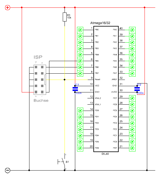

So, da bin ich wieder. :) Ich habe mittlerweile die obige Schaltung auf meinem Steckbrett genau nachgebaut und wie ich sah, sah ich nichts. Beim Übertragungsversuch brachte Bascom lediglich die Meldung, daß der Chip nicht identifiziert werden kann. :( Der Grund dafür war, daß die obige Schaltung schlicht und einfach falsch ist, da ich die Pinbelegung für die ISP-Buchse irgendwo ausm Netz gezogen habe. Nachdem ich das Datenblatt des MySmartUSB zurate gezogen habe, war mir mein Fehler klar und ich hab die Anschlüsse geändert. Den korrigierten Schaltplan hab ich hier mit hochgeladen. Ich habe den auch gleich mal bissl farblich gemacht, damit ich einen besseren Überblick darüber habe. Aber Irgendwie ist das schon seltsam...Kaum schließt man alles richtig an, schon funktionierts. ;) Der aktuelle Stand ist also der, daß ich eine funktionierende Schaltung habe in der ich momentan meinen Atmega16 im laufenden Betrieb neu programmieren und auch per Taster resetten kann. Das freut mich sehr, da ich den Mikrocontroller zum Programmeiren jetzt nicht mehr ständig aus der Schaltung rausnehmen und umstecken muss. Allerdings kommen dadurch wieder neue Fragen auf. Bis jetzt hatte ich eine externe 5V-Stromquelle um meine Schaltung am Laufen zu halten. Nachdem ich allerdings die momentane Schaltung aufgebaut hatte, fiel mir auf, daß diese jetzt durch den MySmartUSB gespeist wird. Ein Blick ins Datenblatt verriet mir, daß man das abschalten kann, wenn man den Dip1-Schalter auf OFF stellt. Das habe ich gemacht, aber das hat keine Veränderung gebracht. Liegt das daran daß ich Pin 2 der ISP-Buchse auf VCC und die Pins 4,6,8 und 10 auf GND schalte ? Und ist das richtig oder falsch, gut oder schlecht ? Fragen über Fragen. :)
Also das ich es ausschalten kann hab ich mittlerweile hingekriegt, aber die anderen Fragen sind dennoch aktuell. :)

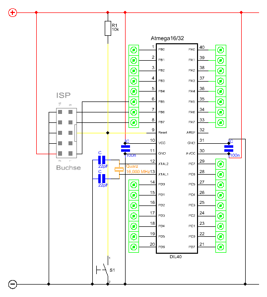

Noch zum Quarz: Der Muss so dicht wie nur irgendwie möglich an die Pins drann. Also nicht mit langen Drähten ;)) Ich weiß noch als ich als Azubi das erste mal ne µC Schaltung aufgebaut habe und dann nichts lief, weil die leitungen zu lang waren. Gruß
Also das Nächste was man (normalerweise) machen kann, wären 2,54mm. Aber das müsste doch reichen, oder !? Kann man einen Quarz eigentlich mit einem ganz normalen Multimeter auf Funktionalität überprüfen (also ob er schwingt), oder braucht man dazu einen Oszi ?
#2467549
2,54 mm sind nah genug. ;-) Vergiß die Kondensatoren nicht. Mit einem handelsüblichen Multimeter kannst Du nicht unmittelbar testen, ob der Quarz schwingt. Wie Du richtig schreibst, braucht man dafür einen Oszi.
> 2,54 mm sind nah genug. ;-) Vergiß die Kondensatoren nicht. Stimmt denn meine die hier angehängte Schaltung ? Quarz scheint kein einfaches Thema zu sein, da ich schon sehr viele (teils widersprüchliche) Äußerungen zu diesem Thema gelesen habe. Zum einen las ich unterschiedliche Wertangaben für die Kondensatoren, aber auch daß ein Atmega16 mit einem 16MHz-Quarz gar nicht funktioniert. Dann aber auch, daß der Quarz nicht an XTal1 und XTal2 anzuschließen sei, sondern nur an XTal1. Kurz gesagt habe ich so viele verschiedene Aussagen zu diesem Thema gefunden, sodaß ich jetzt gar nicht mehr durchsehe. Kann mir das jemand erklären ? > Mit einem handelsüblichen Multimeter kannst Du nicht unmittelbar testen, > ob der Quarz schwingt. Wie Du richtig schreibst, braucht man dafür einen > Oszi. Das dachte ich mir bereits. Aber hätte ja sein können, daß es da einen Trick gibt. :)
#2467826
Ob Dein ATmega16 für 16 Mhz geeignet ist, kannst Du anhand seiner Beschriftung dem Datenblatt entnehmen. Ein Quarz gehört immer an Xtal1 und Xtal2. Es gibt Quarzgeneratoren (meist in einem Metallgehäuse), die anders angeschlossen werden. Das muß Dich aber jetzt nicht kümmern. Ob der Quarz schwingt, kannst Du am besten über die Funktion der Schaltung feststellen, z. B. ein einfaches Programm aufspielen, das im Sekundentakt den Zustand der Ports wechseln läßt oder ähnliches. Das kannst Du dann mit einem Multimeter messen. Eine andere Methode ist der Aufbau eines einfachen Quarztesters, (siehe Google) mit dem man sicherstellen kann, dass der Quarz tatsächlich funktioniert. Du solltest davon ausgehen, dass Dein neugekaufter Quarz funktioniert, sofern Du ihn nicht mechanisch, thermisch und/oder elektrisch mißhandelt hast. ;-)
#2468021
Du kannst die Fuses am Anfang ja erstmal auf internem Oszillator laufen lassen (8MHz). Dann machst du ne Schaltung die ne LED blinken lässt. Danach kannst du die Fuses auf externen Quarz (high Frequency) umschalten und guckst ob die LED immernoch blinkt. Sie wird das doppelt so schnell machen, wenn der Quarz funktioniert. Eigentlich geht das stets zuverlässig. Nachteil ist nur, dass wenn du die Fuses auf externen Quarz gestellt hast du den µC nicht mehr programmieren kannst. Du musst dann an den Takteingang einen externen Takt anlegen um wieder proggen zu können. Aber in der Regel geht das problemlos.
#2468023
Nachtrag: Du kannst den µC natürlich nur dann nicht mehr proggen wenn der Quarz nicht schwingen will (also im Fehlerfall).
Aber genau auf diese Weise habe ich mir schon einen geschrottet. Damals hatte ich die Fusebits korrekt gesetzt und dann lies er sich nicht mehr programmieren. Deswegen bin ich bei diesem Thema eher vorsichtig, da ich das nicht nochmal machen will.
#2469923

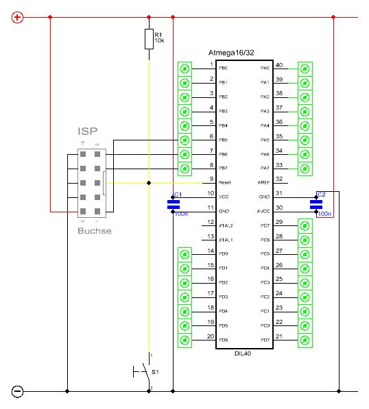

hm ok - naja dann lass doch den Quarz erstmal weg - bzw bestücke ihn, aber lass die Fuses auf intern. ;)
Ist meine obige Schaltung denn soweit korrekt ?

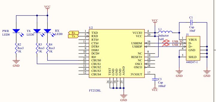

Ich habe soeben einen Schaltplan gefunden, auf dem die USB-Buchse direkt an einen Atmega8 angeschlossen wird. Bedeutet das, daß man gar keinen extra IC braucht, sondern eine Direktverbindung vom PC zum Mikrocontroller herstellen kann ? Hier der Link: http://www.schatenseite.de/index.php?eID=tx_cms_showpic&file=uploads%2Fpics%2Fcircuit.sch_02.png&md5=fad4a2daea8c3098a7143220e58fde1058ff81c0¶meters[0]=YTo0OntzOjU6IndpZHRoIjtzOjQ6IjgwMG0iO3M6NjoiaGVpZ2h0IjtzOjQ6IjYw¶meters[1]=MG0iO3M6NzoiYm9keVRhZyI7czoyNDoiPGJvZHkgYmdjb2xvcj0iI2RkZGRkZCI%2B¶meters[2]=IjtzOjQ6IndyYXAiO3M6Mzc6IjxhIGhyZWY9ImphdmFzY3JpcHQ6Y2xvc2UoKTsi¶meters[3]=PiB8IDwvYT4iO30%3D
K. N. schrieb >> Eagle und Target 3001! gibts auch als Demoversion mit z.B. begrenzter >> Pinzahl für lau ;) > Ich hatte mir damals auch andere Programme angeschaut, aber vorallem > Eagle empfand ich für meinen Geschmack viel zu überladen. Mir gefiel > SPlan, weil es (meiner Meinung nach) gut strukturiert und übersichtlich > ist. Deshalb benutze ich Target 3001!. Das finde ich übersichtlicher. > Ein Platinen-Layoutprogramm brauch ich momentan eh nicht, da ich zu > Übungszwecken sowieso erstmal alles auf meinem Steckbrett > zusammenbastle. Da ich momentan noch nicht genau weiß was ich eigentlich > mache, ist es notwendig das ich meine Schaltungen schnell umbauen kann, > falls ich mal einen Fehler mache. Und sollte ich doch mal was löten > wollen, dann mach ich das auf normalen Lochrasterplatinen, da selber > ätzen mir momentan zu umfangreich und bestellen zu teuer ist. Das ist soweit auch nicht verkehrt. Wenn du aber jetzt schon deine Schaltpläne mit einem der oben genanten Programme erstellst, kannst du später wenn du soweit bist, eicnfach umschalten und gleich weitermachen. Du brauchst dich dann nichtmehr komplett umstellen. >>Kann der aus dem AVR-Studio angesteuert werden? > Ja, kann er. Hier die Infos dazu: > http://shop.myavr.de/index.php?404;http://myavr.de:80/shop/article.php?artDataID=36 Ich hab mal hier geschaut: http://www.mikrocontroller.net/articles/AVR_In_System_Programmer#mySmartUSB Dort steh, du hast ein Tool Namens myAVR_ProgTool.exe zum setzen der Fuses. Welchen Programmer stellst du denn beim AVR-Studio ein? Ich benutze den AVR-Dragon. Bei dem kann man einfach per Dropdown-Menü und Häckchen die Fuses auswählen. (Der Dragon kann übrigens auch hoffnungslos verpfuschte AVRs noch retten, dank High-Voltage-Programming. Das geht aber nicht als ISP^^) >> Die Sache FT232RL vs. MAX232 ist ganz einfach: Wenn du z.B. ein Laptop >> ohne serielle Schnitstelle hast, musst du immer einen Konverter mit >> rumschleppen. > Also zukunftsorientiert gesehen, möchte ich gerne den Atmega über die > USB-Buchse des Computers steuern. Das heißt, daß ich an meine Schaltung > eine USB (Type B)-Buchse anbringen möchte. Also quasi nichts mehr mit > der normalen RS232-Schnittstelle, sondern alles über USB. Die Treiber > für einen virtuellen Com-Port der über USB läuft habe ich ja eh > installiert, da der MySmartUSB den benötigt. > Bloß da gibts insgesamt ziemlich viele Variablen, die für mich noch sehr > unübersichtlich sind. Schaltungen die den MAX232 nutzen, haben irgendwie > immer eine RS232-Schnittstelle und die mit dem FT232RL haben USB. > Wenn ich das also richtig verstanden habe müsste ich den FT232RL nehmen, > wenn ich das ganze über USB machen will, oder täusch ich mich da ? Das ist soweit auch richtig. Der MAX232 tut nur die Spannungen der Signale des AVR umwandlen, so das eine RS232-Schnittstelle damit klar kommt. Der FT232RL ist eben ein USB-zu-Seriel-Konverter. Der Wandelt die Signale des AVR quasi in USB-Signale um und über den Treiber von FTDI hast du einen weiteren virtuellen COM-Port. Was du dann bei dem Treiber für Einstellungen hast, hängt halt vom Gerät ab. Wenn ich es richtig verstanden habe, hat dein Programmer ja scon so eine "Bridge", also Seriel zu USB. Dann könntst du das Teil nach dem Programmieren einfach an die serielle Schnitstelle deines AVR Stecken und es sollte gehen... Gruss Stefan
> Deshalb benutze ich Target 3001!. Das finde ich übersichtlicher. Danke für den Tip. Dann werde ich es mir mal anschauen. >Wenn du aber jetzt schon deine Schaltpläne mit einem der oben genanten Programme >erstellst, kannst du später wenn du soweit bist, eicnfach umschalten und gleich >weitermachen. Du brauchst dich dann nichtmehr komplett umstellen. Das ist natürlich ein sehr gutes Argument und ein Grund mehr, mir das mal anzuschauen. > Dort steh, du hast ein Tool Namens myAVR_ProgTool.exe zum setzen der > Fuses. Ach sorry. Du hast vollkommen Recht. Ich hab AVR-Studio mit dem MyAVR_ProgTool verwechselt. Ich hab das natürlich über das Progtool gemacht. >Das geht aber nicht als ISP^^) Sondern ? Müsste ich den Controller dann wieder auf meine gelötete Platine umstecken ? Falls ja, könnte ich dann (rein theoretisch) nicht einfach nur die Bauteile meiner Steckbrettschaltung rausnehmen ? Weil dann hätte ich ja die gleiche Schaltung (IC-Sockel und 2x100n Kondensatoren) wie auf meiner Platine zum programmieren. > Der FT232RL ist eben ein USB-zu-Seriel-Konverter. Dann wäre ein FT232RL wohl besser für mich. Das Problem ist allerdings, daß Conrad den nicht hat und bei Reichelt muss ich dafür mindestens 15,60 Euro ausgeben. Und was ist damit die USB-Buchse direkt an den Controller zu klemmen ? > Wenn ich es richtig verstanden habe, hat dein Programmer ja scon so eine > "Bridge", also Seriel zu USB. Dann könntst du das Teil nach dem > Programmieren einfach an die serielle Schnitstelle deines AVR Stecken > und es sollte gehen... Das sollte tatsächlich funktionieren, da man den mySmartUSB auch in den 'Steuerungsmodus' umschalten kann. Müsste ich mal ausprobieren. Das Ziel ist allerdings, eine Schaltung zu entwerfen die ohne den MySmartUSB auskommt (außer zum Programmieren natürlich). [OffTopic]

Hallo Als PC Verbindung kann ich das hier noch empfehlen. http://shop.myavr.de/Bauelemente%20und%20Controller/myUSBtoUART.htm?sp=article.sp.php&artID=200024 Dürfte der FT232RL sein auf einer kleinen Platine mit USB Anschluss. Ich habe mir eins davon geholt und eine Stiftleiste dran gelötet und kann das dann auf mehreren Platinen benutzen.
#2472012
CP2102 von SILABS
Nur als Tipp, es gibt noch die FT232 Breakout-Board Platine bei Hannes. http://www.ehajo.de/Platinen/FT232-Breakout-Board-Platine?source=2&refertype=1&referid=10 Damit entfällt die eigene Platine und man kann auch ein Modul für das Breadboard bestücken. .
Der CP2102 von SILABS gibt aber nur 3,3V aus. Der FT232RL je nach Betriebsspannung 3,3-5V. Hier: http://www.ehajo.de/Aufgebaut/Aufgebaut/Aufgebaut/Aufgebaut/Aufgebaut/Aufgebaut/Aufgebaut/Aufgebaut/Aufgebaut/Aufgebaut/Aufgebaut/Aufgebaut/Aufgebaut/Aufgebaut/Aufgebaut/Aufgebaut/Aufgebaut/Aufgebaut/FT232-Breakout-Board?source=2&refertype=1&referid=1 gibt es auch die fertige Platine mit dem FT232RL. Gruss Stefan
