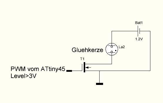

ich baue und programmiere nach wie vor an meinem Glühkerzentreiber mit
einem ATtiny45. Der bekommt von einem RC-Empfänger ein (Stell-)Signal,
das ich in eine regelmässige PWm umforme und damit zunächst einen
IRF1010N betrieben hatte.
An diesem hing dann ein Akku (1.2V) und besagte Glühkerze. Kerze ca. 1Ω,
also 1.2A Strom. Der IRF1010N dimmte die Kerze sehr schön entsprechend
der Modulation.
Dann beschloss ich aber, den tiny45 mit 3.3V laufen zu lassen und auf
einmal reichte die Vgs nicht mehr, um voll aufzumachen. Darum hatte ich
mich auch hier im Forum umgehört, was man da so verwenden kann und
letztendlich fiel meine Wahl auf den IRLZ44N, der schon mit 1..2Vgs
zufrieden ist.
Nur: so wie ich das sehe, schaltet der die 1.2V nicht. Es kommt nichts
durch. Wenn ich 3.3V abgreife und über eine LED gehe, leuchtet die bei
entsprechender Pulsbreite.
MOSFET schaltet Masse. Schaltskizze im Anhang..
Hat jemand 'ne Idee?
Schaltet er denn bei gleichem Ugs eine höhere Spannung als die 1,2V?
> Es kommt nichts durch.
Gar nichts oder zu wenig?
Ist die Antwort auf eine der beiden Fragen "Nein", ist möglicherweise
der Mosfet kaputt.
Ansonsten liegt es einfach daran, dass der IRLIZ44N für (knapp) 3,3V Ugs
nicht der richtige ist. Im Datenblatt ist Rdson erst ab 4V spezifiziert.
Zwar ist Ugsth maximal 2V, das heißt aber nur, dass bei Ugs=2V und
Uds=2V ein Id von mindestens 250µA fließt. Zum einen ist dein Uds aber
deutlich kleiner als 2V, zum anderen reichen dir die 250µA nicht.
Such dir in der Auswahltabelle von IRF oder einem anderen Hersteller
einen Mosfet, für den Rdson bei 2,7V oder 2,5V angegeben und ausreichend
klein ist. Nur dann hast du die Garantie, dass auch ein schlechtes
Exemplar noch deinen Anforderungen entspricht.

Wie kommt man eigentlich auf die abstruse Idee,
daß UGSth die Spannung angibt, ab der der MOSFET sicher leitet ?
UGSth ist die Spannung unter der er sicher sperrt, wie leicht an der
Reststromangabe erkennbar wäre.
Die Spannung, ab der er leitet, steht hinter RDSon, und da geht es ab 4V
los.
Leg halt 5V an deinen ATTiny, dann sollte deine Schaltung funktionieren
wenn der MOSFET nicht kaputt ist. Er geht in dieser primitiven Schaltung
aber ruck-zuck kaputt, wenn nur wenige Mikrosekunden lang mal ein
Kurzschluss vorherrscht, was beim Anstecken einer Glühkerzenklammer
ständig passiert, daher ist die primitive Schaltung sowieso grober
Murks.
Besser ein IPS1021 oder BTS3142, die übrigens beide auch 5V brauchen.

Brauchst Du denn unbedingt die PWM-Dimmung? Bei einer einfachen
Ein-Aus-Ansteuerung könnte ein 50% PWM-Signal eine Spannungsverdoppelung
ansteuern, die etwa 5V liefern kann.

Exkurs: es geht um einen 0.4PS 4-Taktmotor, der mit Methanol läuft. Das
ist ein Glühzünder, was bedeutet, dass die Kerze von der letzten
Verbrennung noch glimmt, wenn bei der nächsten Verdichtung wieder
komprimiert wird. Ist bei einem 2-Takter kein Problem, weil es da bei
jedem Kolbenhub nach oben knallt. Aber beim 4-Takter wird der Kerze im
unteren Drehzahlbereich zu kalt und es muss nachgeholfen werden. Einige
setzen Nitromethan zu. Macht das Gemisch sehr zündwillig ist aber auch
(relativ) teuer. Andere heizen eben die Kerze elektrisch nach, benutzen
aber meist einen Schalter.
Ich wollte experimentieren und die Kerze stufenlos antiproportional zur
Drehzahl heller machen. Der Grund ist, dass beim Flugzeug jedes Gramm
zählt und ich möglichst wenig Strom verschwenden will.
Wenn Du den Spannungsverdoppler mit einigen 100kHz arbeiten läßt, kannst
Du damit auch mit 100Hz eine PWM machen (im Millisekunden Bereich
ein-/ausschalten). Für Glühkerzen ist das schnell genug und eine PWM mit
10-20 Schritten dürfte doch reichen.
Ja, werde ich mal in Betracht ziehen. Aber ich hatte vergessen zu
schreiben, dass ich den AVR jetzt erst mal wieder mit 5V betreibe und
jetzt scheint es auch wieder zu gehen.
