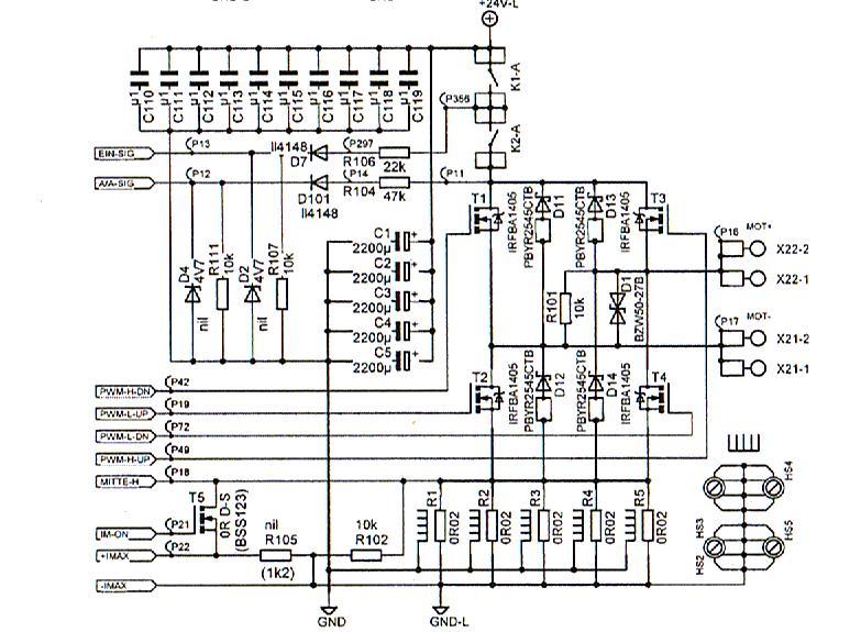

Hallo, kann mir einer sagen was das für eine Diode ist ?
Ich habe mir mal das Datenblatt gegoogelt, aber das Symbol für die Diode
ist ein anderes wie auf der Schaltung die ich habe. Wenn ich es richtig
verstanden habe, dürfte das eine Art Supressordiode sein. Aber so
richtig ist mir die Funktion unklar. Kennt sich da einer aus ? Grüße
Micha

Danke Lothar,
doch ich habe gegoogelt. Aber bin daraus nicht schlau geworden. Das
Schaltzeichen auf vorhandenen Schaltung ist ein ganz anderes wie im
Datenblatt ? Kannst du mir vlt. erklären was die Diode macht ? Ist das
eine Art Z-Diode ?
Micha
Gast #2464559
Supressordioden haben die Eigenschaft sehr schnell zu sein. Werden oft
benutzt um Schaltungen vor Überspannungen zu schützen. In der Regel
können die auch die kurzzeitig relativ viel abfangen. Bei Reichelt gibts
welche die schaffen für eine kurze zeit 1500W (wenn ich mich recht
erinnere).
Bei den Diode ist eine Spannungsangabe angegeben, diese gibt an ab wann
diese leitend wird.In der Schaltung wird diese wohl die Funktion einer
"Freilaufdiode" haben.

Micha100 schrieb:
> Das Schaltzeichen auf vorhandenen Schaltung ist ein ganz anderes wie im
> Datenblatt ?
Ganz anders? Naja, ganz anders sieht für mich z.B. ein Widerstand
oder ein Kondensator aus. Allerddings ist das das Symbol im Schaltplan
eigentlich falsch, denn die beiden Anoden sind im Package nicht
miteinander verbunden...
BTW: Dieses eckige S im Diodensymbol kommt von Walter Schottky.
> Wenn ich es richtig verstanden habe,
Nein, das hast du falsch verstanden. Das ist (wie schon erwähnt) eine
Freilaufdiode.
Sie leitet in eine Richtung und in die Andere leitet sie nicht...
Oder wie war die Frage gemeint?
> Ist das eine Art Z-Diode ?
Nein. Es ist eine Schottky-Diode. Wikipedia kann dir da mehr dazu
sagen...
Die ebenfalls in deinem Plan eingezeichnete BZW50-27B ist allerdings
eine antiserielle Z-Diode.
