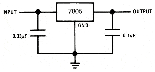

hallo...ein frage...
gibt es ein Berechnungssystem der größe für die Kondensatoren bei einem
Festspannungsregler.? zum beispiel 7805 oder 7812
mein gedanke ist hauptsächlich, ob man die Eingangsspannung mit beachten
muss...
danke. mfg: JO
Gast #2464909
Die Werte die der Hersteller empfiehlt sind geeignet für den jeweiligen
Spannungsregler, und zwar über den ganzen Spannungsbereich für den der
Regler ausgelegt ist.

im Datenblatt steht der Eingangs/Ausgangsspunnungsbereich des Reglers.
Damit hast Du schon mal die Spannungs-Eckdaten.
Wenn Deine Eingangsspannung deutlich unter dem Maximalwert des
Datenblattes liegt, hast du die Daten für die Feinplanung des linken
Kondensators.
Weil Du den Kram nicht ständig reparieren willst, wählst Du die
Spannungswerte 20% höher und hast dadurch die nötige Reserve.
Damit bist du fertig.
