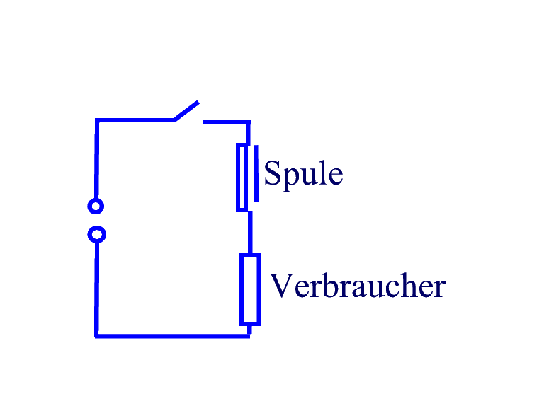

OP #2465105
Aussage aus einem Physikbuch:
"Trennt man eine stromdurchflossene Spule von der Spannungsquelle, geht
die Stromstärke nicht sofort auf null zurück, sondern der Strom fließt
noch eine Weile in derselben Richtung weiter."
Dazu ein Bild, in dem die Leistung an einem Verbraucher nach dem
Ausschalten exponentiell abklingt - wohlgemerkt bei nicht geschlossenem
Stromkreis.
Ist es nicht so, dass es beim Abschalten eine gehörige
Induktionsspannung gibt, aber wie ist es mit dem Strom? Fließt der
wirklich weiter?
#2465112
@  Michael K-punkt (charles_b)
Jo.
>Stromkreis.
Doch, der ist schon geschlossen . . .
Ja.
Der fließt weiter, wie oben beschrieben.
> Fließt der wirklich weiter?
Sicher, über den Lichtbogen im Schalter.

OP #2465121
> MFG
> Falk
Ok, wenn es den Lichtbogen gibt, zieh ich mit!
Aber Strom mit unterbrochener Leitung? Wo fließt er denn hin? Müsste
sich nicht durch die Induktionsspannung ein starkes el. Feld aufbauen,
welches tatsächlich ein paar Elektronen in die eine Richtung verfrachtet
und Elektronenmangel auf der anderen Seite erzeugt. (Draht sozusagen als
Mini-Kondensator). Aber sobald hier genug Gegenspannung da ist, sollte
das doch zum erliegen kommen. Der "Strom" wäre dann ein wenig hin und
her im Spulendraht, der zur Erwärmung desselben führt.
Gast #2465154
Ja, immer der gleiche Kinderkram.
Erst mal ideale Bauelemente annehmen und dann damit versuchen,
physikalische Regeln zu falsifizieren.
Die Spule hat eine Kapazität und einen Widerstand.
Der Schalter hat eine Kapazität zwischen den Kontakten
Das reicht aus, um erstmal eine hohe Spannung zu erzeugen, mit schnellem
Anstieg. Dadurch sind die Kapazitäten ausreichend niederohmig.
Und schwupps haben wir einen Schwingkreis mit Verlusten, der die
gespeicherte magnetische Energie in Wärme umsetzt.

Gast #2465228
Nach dem Ausschalten fließt der Strom auch weiter, denn es hängt immer
eine noch so kleine Kapazität an der Spule welche auf 0V (oder dem
ohmschen Verlusten entprechend) geladen ist. Ob dies in folge die kleine
Kapazität auf hohe Spannug lädt und daraus ein Schwingkreis entsteht
welcher schwingt oder Asymtotisch abklingt ist eine andere Sache bzw vom
Model abhängig. Das öffnen einer Spule macht eben mit ideal modelierten
Bauelementen keinen Sinn mehr...
Gast #2465264
Ja, zwangsweise, garantiert, es ist eben eine Induktivität, er lädt die
Streukapazität auf (Kapazität zwischen den Windungen, zwischen den
Anschlüssen, nach aussen, der sich gegenüberligenden Kontakte des
Schalters etc.) und wenn die Spannung dabei hoch genug steigen kann ist
um eine Isolierung (Lichtbogen im Schalter, Wicklungsisoliierung der
Spule) zu überwinden, dann fliesst sie eben dort lang.
#2465372
Vergesst nicht den parasitären Widerstand der Spule, der ermöglicht
ebenfalls ein Weiterfließen des Stromes.
Bei einer Spule mit Kern entstehen beim Abmagnetisieren auch Verluste im
Kern, die den Spannungsanstieg ebenfalls begrenzen.
Vielleicht ein wenig zu allgemein:
Letztlich wird beim Abschalten die gespeicherte magnetische Energie
freigesetzt. Alle Effekte, die in der Lage sind einen Strom aufrecht zu
erhalten begrenzen die Spannungsanstiegsgeschwindigkeit.
Gehen wir von einem mechanischen Schalter aus, so hat dieser eine
endliche Öffnungsgeschwindigkeit. Beim Öffnen entsteht ein Kontaktfunke
in dem der Strom zunächst in gleicher Höhe weiter fließen kann und setzt
dabei massiv Energie in Wärme um (ionisierte Luftstrecke ist recht
niederohmig). Gleichzeitig nimmt die in der Spule gespeicherte Energie
ab und damit auch der Strom.
Ab einer bestimmten Luftstrecke / Restenergie kann der Funke nicht mehr
aufrecht erhalten bleiben und wird erlöschen. Die Spannung wird dann nur
noch kleiner oder gleich der Durchbruchspannung der Funkenstrecke
bleiben.
Die paar pF parasitäre Kapazität am Schalter werden dort trotz hoher
Spannung nicht wirklich Energie speichern. Dominanter ist da schon die
Inter-Winding Kapazität. Allerdings sehe ich nicht so richtig, warum der
Schwingkreis massiv die Energie vernichten soll.
