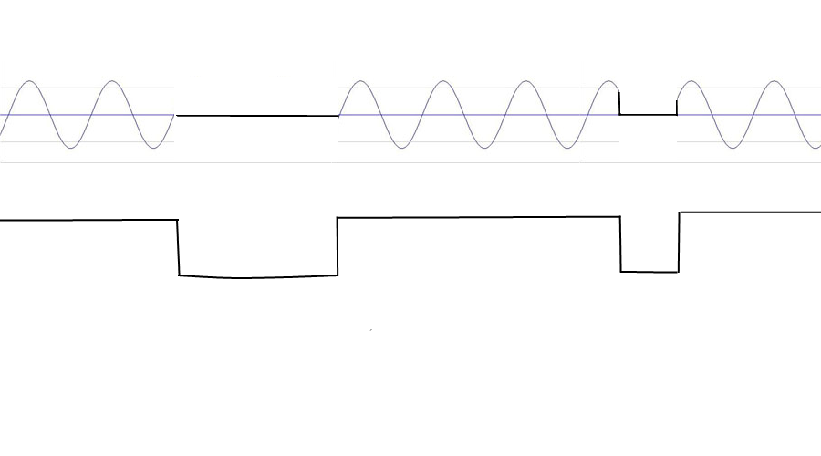

Hallo Leute,
Bitte schaut euch mal das angehängte Bild an. Ich möchte die oben
gezeigte Sinusschwingung in das unten gezeigte Rechtecksignal umwandeln.
Geht das so wie hier unter "Der Komperator"
http://www.mikrocontroller.net/articles/Operationsverst%C3%A4rker-Grundschaltungen
gezeigt? Oder macht man soetwas besser mit einem Schmitt-Trigger?
Das Problem ist, das ich nicht einfach sagen kann: "Wenn das Signal
größer oder kleiner 0V dann schalte auf 'high' ", weil die Sinus Welle
ja auch null werden kann.
Ich hoffe ihr versteht mein Problem.
Ist das Abschneiden bei Nicht Null Absicht oder eher ein Versehen?
>http://www.mikrocontroller.net/articles/Operations...
Ein Schmitt-Trigger ist ein Komparator mit Hysterese. Die sollte man
fast immer einbauen, um wildes Schwingen beim Umschalten zu vermeiden.

Nicht wirklich. Ein Komparator mit einer Schaltschwelle von 0V würde
erstmal funktionieren.

So wie ich das verstehe möchtest Du nicht ein Sinus in ein Rechteck
umwandeln. Sondern feststellen ob der Sinus vorhanden ist oder nicht.
- wie hoch ist die Spannung
- welche Frequenz
- wie genau soll die Erkennung sein
(Netzausfall?)

Bernd S. schrieb:
> vielmehr könnte eine
> Gleichrichtung des Eingangssignals schonmal etwas weiterhelfen
Das heißt dann also:
- Präzisions-Vollweg-Gleichrichter mit geerdetem Ausgang (mit OPV, gibt
es in meinem Tietze-Schenk)
- Tiefpass
- Komparator, Vergleich mit Spannung knapp über 0V
Das Ergebnis ist etwas zeitverzögert - anders geht es aber auch
prinzipiell nicht.
Gruß Dietrich
#2465165
Wenn die Erkennung innerhalb von wenigen Sinusperioden reicht:
- Signal mit normaler Graetz-Brücke (4 Dioden) gleichrichten
- Mit Kondensator C glätten, Kondensator mit Widerstand R belasten
(sodass der Kondensator sich entlädt, sobald kein Eingangssignal den
Kondensator immer wieder neu auflädt)
- Kondensatorspannung (nötigenfalls geeignet heruntergeteilt oder
vertärkt) an einen digitalen Komparator legen.
Die Entladungszeitkonstante R*C so waehlen, dass sie ca. einer
Sinusperiode entspricht.

John, du hast völlig recht. Da habe ich ja viel zu kompliziert gedacht
:S
Würde es also, wie der Vorposter von John schreibt reichen, einfach das
Signal gleichzurichten?
Dann habe ich wenn das Sinussignal da ist, ein High-Signal, und wenn es
weg ist, ein Low-Signal.
Die größtmögliche Amplitude ist 0.7V
- welche Frequenz
Das Signal kommt aus dem Audioausgang eines Rechners, dort läuft ein
Programm welches den Ton erzeugt, Frequenz ist also "beliebig".
Es sollte mindstens 0.1ms genau sein.
Dann brauchst Du schon einen Präzisionsgleichrichter; siehe z.B. hier
(unter 4. Aufgabe):
http://www.physik.unibas.ch/Praktikum/VPII/PDF/Operationsverstarker.pdf

Ich schätze mal, viel schneller als ein paar % der Periodendauer wird
kaum zu machen sein! D.h. bei 0.1ms wird bei Frequenzen > ein paar kHz
Schluss sein.
> - welche Frequenz
Also in dem Fall am besten die Amplitude mit einer einfachen
Opamp-Verstärkerstufe um ca. Faktor 10 aufblasen, und für den
Gleichrichter Schottkydioden (Durchlassspannung nur 0.3-0.4V verglichen
mit 0.7V für "normale" Siliziumdioden) verwenden.

Definiere doch erst mal, was du mit "beliebig" meinst. Die Erkennung muß
nämlich zumindest so träge sein, daß sie nicht schon in den
Nulldurchgängen des Tons fälscherlicherweise "Tonabwesenheit" erkennt.
Du brauchst also eine untere Grenzfrequenz für deine Töne. Umgekehrt
bedeutet das aber auch, daß höhere Töne mit umso größerer Verzögerung
erkannt werden.
