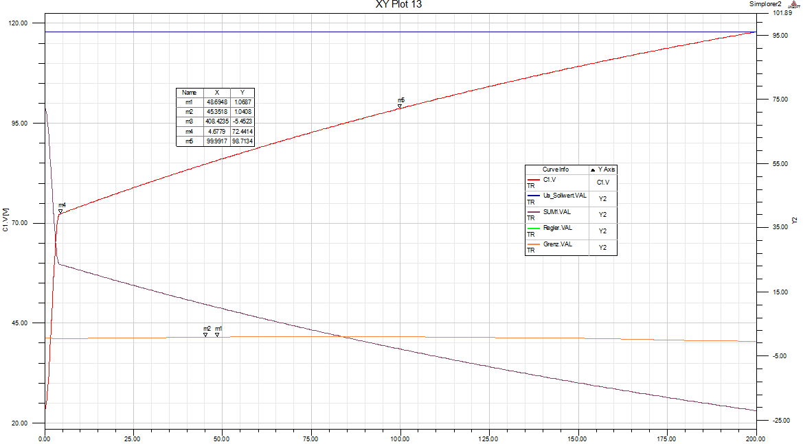

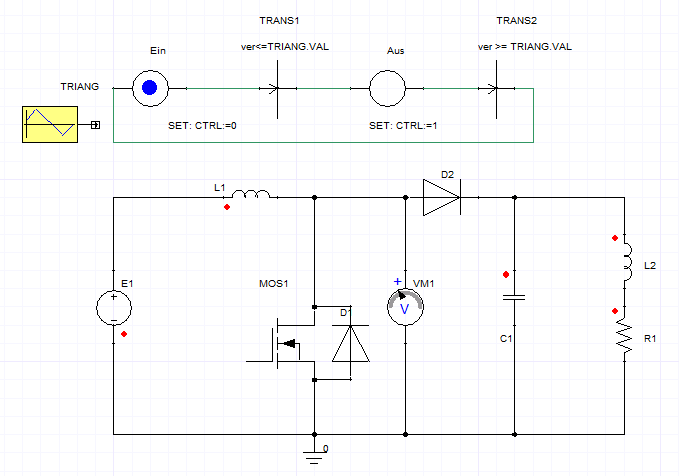

ich versuche die Ausgangsspannung eines Hochsetzstellers zu regulieren
(voltage mode regulation). Hinter dem Ausgangskondensator steht ein
weiteres Modul, was versogt werden soll.
Ich habe einen PI-Regler in Matlab nach der Frequnenzgangsmethode
erfolgreich ausgelegt. In Simplorer wird aber die Ausgangsspannung nie
konstant und steigt immer weiter.
Ich habe den Eindruck, ich hätte die Strecke falsch betrachtet und/oder
den Limtimer-Block (Begrenzer)falsch eingestellt.
Meine Strecke(siehe Anhang) besteht aus L, C und Rlast.
Könnte mir einer sagen,was ich falsch mache ?

Teste den Wandler mal ohne Regelung. Zb ein dutycycle von 0,5 vorgeben.
Wenn der Drosselstrom dann ein kontinuierliches Dreieck ist müsste die
Spannung etwa verdoppelt werden.

danke für eure Antwort.Die Daten von oben habe ich geändert/verbessert.
hier die frischen wichtigen Daten: Last{Rl=6 Ohm, Ll=188mH}, Ue=24V,
Ua=120V, a(Tastverhältnis)=0.8,Taktfrequenz=10kHz,Ie=64A,Ie=16A
Bei der Auslegung stellte die Lastinduktivität ein Problem,weil ich die
nicht mitberücksichtigt habe.Es führt dazu,dass der Eigangsstrom
unerwünscht im Einschwingvorgang lückt und große Strowelligkeit(damit
kann ich noch leben).Ich hatte ja die Formel für nichtlückenden Strom
benutzt.

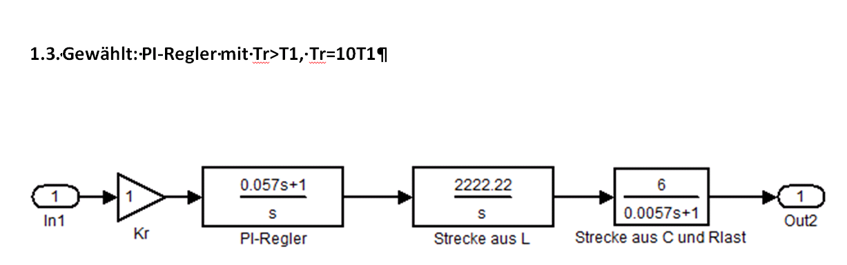

- "wie groß sind L und C ? "
So erhiel ich:L<0.14mH,C>250µF, gewählt:L=0.05mH,C=470µF.
- " Teste den Wandler mal ohne Regelung. Zb ein dutycycle von 0,5
vorgeben.
Spannung etwa verdoppelt werden "
Die Ausgangsgröße (Strom und Spannungen) sehen schon azeptabel gut aus.
-"Einfach zehmal größer als der Pol dur C und R Last? Was soll das für
ein Model sein?"
Bei der Auslegung,soll doch Tr>T1 sein oder ? wenn Tr=T1 ist dann
bekommt man wegen dem I-Glied einen winkel von 90°. ich hatte mir mehr
Phasenreserve gewünscht und deswegen Tr=10*T1.
Nochmal mein Problem: was ist denn die Strecke(Schaltung aus was?)dann
kann ich der Regler auslegen. oder wie soll ich die Reglerparameter Tr
und Kr bestimmen ?

Sieht man sich die Übertragungsfunktion eines Boost Wandler an wird eine
klar, das mn mittels PI nicht viel erreichen kann. Mit einem D Anteil
kann auch der durch das L und C entstehende Pol (welcher Wandert)
kompensiert werden.
Hier ein extrem pimitives Model welches weder ESR des Kondensators
(macht einen Nullstelle) noch den ESR der Drossel (ändert die Güte)
berücksichtig. Für eine Simulation aber ausreichend.
D...Dutycycle im Arbeitspunkt (ist ja nur ein Kleinsignlmodell)
Man sieht eine Nullstelle rechts in der Halbebene, welche die Ungute
Eingenschaft hate Phase zu "rauben". Dem kan durch kompensation (die
Null bewegt sich aber) teilweise entgegengewirkt werden. Für einen
einfachen Hochsetzer z smulieren aber auch eher unwichtig.
MFG Fralla

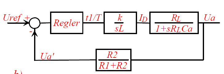

OP
danke an Alle für eure Beiträge.
@ Fralla: in deiner obenstehenden Formel für die Strecke (hoffentlich
ist die gemeint), finde ich leider die Lastinduktivität Ll=188mH nicht
drin.
ich habe aus Simulationsergebnissen die Erfahrung gemacht, sie spielt
eine große Rolle schon bei der Auslegung des Boost Wandler.
In dem Regelkreis im Anhang, ging man von einer R-Last. Ich habe aber
eine RL-Last.
