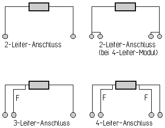

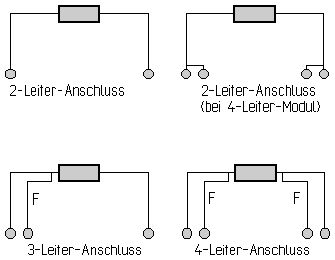

Das heißt nur, dass mit einem Shunt-Widerstand von 0.02 Ω, wie er in dem
Beispiel verwendet wird, der Wandler voll ausgesteuert ist und dann bis
4,096 A messen kann. Mit einem um einen Faktor 20 kleineren Widerstand
ergibt sich auch ein 20-fach größerer Meßbereich. Das ganze muß sauber
in 4-Leitertechnik aufgebaut sein.
Für bidirektionale Strommessung gibt es z.B. vom Allegro den ACS756
Danke Werner für deinen Beitrag. Jetzt hab ich auch im Datenblatt die
entsprechende Stelle gefunden.
4-Leitertechnik bedeutet schlicht den Shunt doppelt anfahren.
Sorry für die Anfänger Frage, aber für was ist das genau gut? Um
Messfehler zu verhindern, oder?
