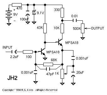

bei der Schaltung im Anhang (Verzerrer für E-Gitarre) ist mir folgender
"Unfall" passiert.
beim Einbau ist mir erst ein Draht vom 1K Poti unten rechts abgebrochen.
Nach dem Ausbau der Platine waren dann alle drei ab.
Da ich jetzt die Drähte nicht mehr eindeutig zuordnen konnte, habe ich
sie wahrscheinlich an die falschen Positionen gelötet.
Zu allem Unglück habe ich in der Hektik versäumt die Batterie zu
entfernen. Mittlerweile sind die Anschlußdrähte an der richtigen Stelle,
aber der Verzerrer ist hin. Jetzt mein Frage: Ist es möglich daß durch
mein stümperhaftes Vorgehen ein oder beide Transistoren zerstört wurden?
Etwas anderes kann es doch nicht sein, oder?
Ja, klar ist das möglich.
Warum nicht? Wie wärs, wenn du mal anfängst zu Messen, und dann die an
den Transistoren gemessenen Spannungen mitteilst...

Hat die Schaltung vor dem Einbau funktioniert?
Kann mir nicht vorstellen, daß man das Poti so verkehrt anhängen kann,
daß die Schaltung den Geist aufgibt.
Die nicht entfernte Batterie sollte aber auch nicht das Problem sein.
Fotos von der Schaltung wären eventuell hilfreich.
Die Meßwerte deuten darauf hin daß das Poti entweder falsch herum
eingebaut worden ist oder ein Lötklecks einen Kurzschluß erzeugt.
Die Transistoren sind so wie sie eingebaut sind nur dann zerstörbar wenn
man entweder den 10K oder den 43K Widerstand überbrückt.
Gruß Anja
