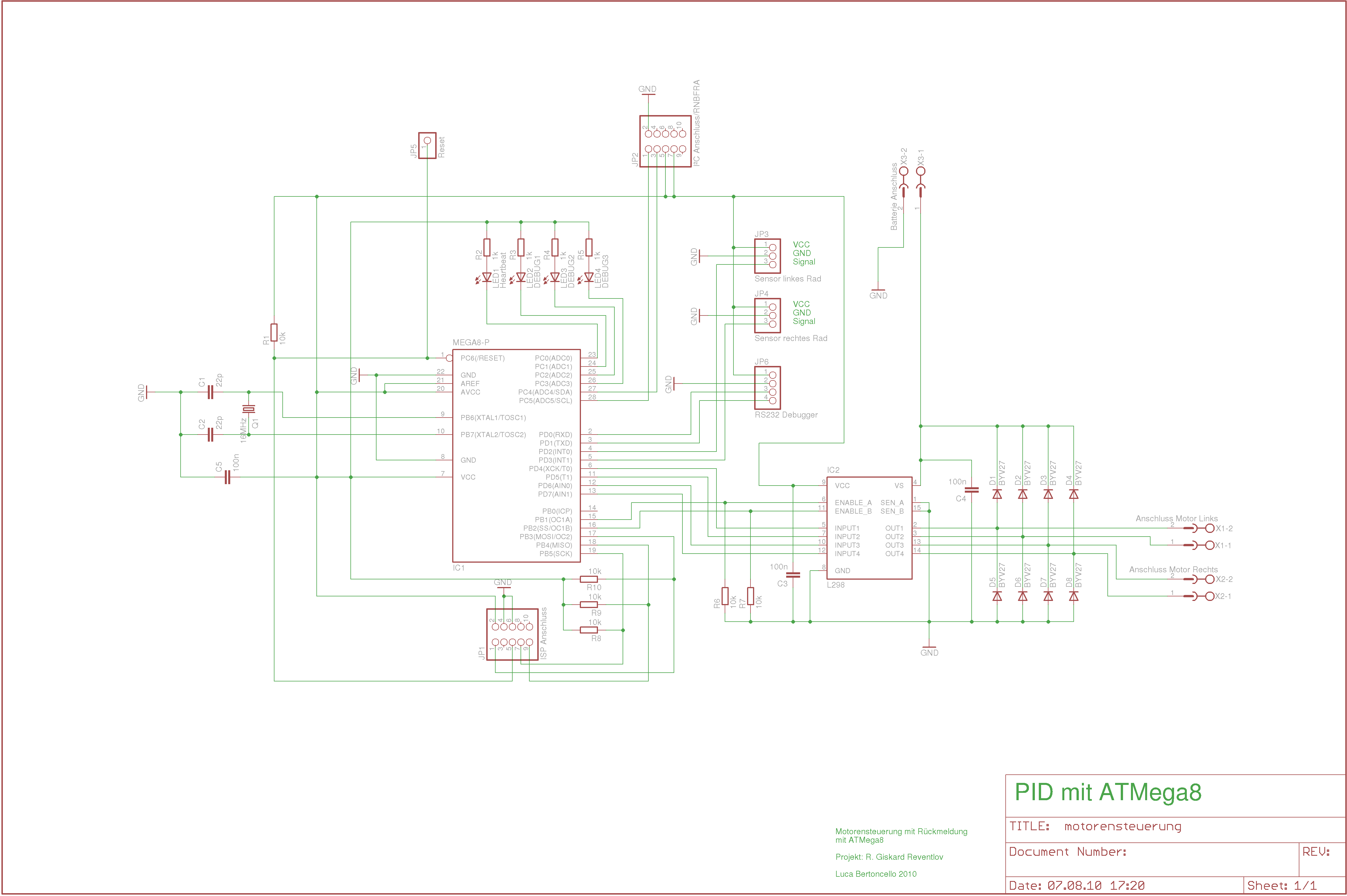

Hallo, Leute!
Endlich habe ich wieder Zeit für meinen Roboter...
Nun, auf dem Tisch habe ich das Problem mit der Reglung der
Rädermotoren.
Ich habe eine Schaltung gemacht, die mit PWM die Motoren steuert, und
mit einer optischen Encoder pro Motor eine Rückmeldung kriegt.
Nun soll das Programm geschrieben werden.
Schon vor X Monaten hatte ich das Programm für den "P" (Proportional)
geschrieben, ich wollte jetzt erweitern mit dem "I" (Integral).
Das ist mein Code:

Die Funktionen getLeftPWM() und setLeftPWM() lesen, bzw. setzen den
neuen PWM-Wert. getLeftInterval() gibt zurück die Zeit, in
Millisekunden, zwischen zwei Pegel des Encoders. getSpeed() gibt zurück
den theoretische Geschwindigkeit, die ich erreichen will.
Also, das Programm funktioniert auch, aber ich habe immer eine
Abweichung zwischen den Motoren...
Manchmal ist es klein, manchmal größer.
Um eine Großordnung zu geben, wenn ich die Motoren 10 Mal drehen lassen,
habe ich eine Abweichung von 3-5 Schritte. Eine komplette Umdrehung des
Motors sind 100 Schritte, also ist eine Abweichung von 3-5°...
Es mag sein, daß es klein aussieht, aber ich möchte das beste kriegen,
was ich kriegen kann...
Eine komische Sache noch: auch wenn ich die Motoren länger drehen lasse,
ist die Abweichung nicht proportionell größer. Also, nach 30
Umdrehungen ist es nicht 9-15 Schritte, sondern vielleicht 4-7
Schritte...
Ideen?
Danke
Luca Bertoncello

Bei deinem Code werde ich nicht ganz schlau: Wie errechnest du den
PWM-Wert? (hier in der Codesammlung ist sonst ein PID-Beispiel abgelegt,
welches auch schon sehr gut ist, ansonsten OpenServo, da kannst du dir
den Code auch ansehen)
OK, Motorregelung ist nicht ganz einfach. Da habe ich mir auch schon die
Zähne ausgebissen.
Lösungsansatz ist eine Kaskadenregelung. Soll heissen, du hast einen
Stromregler und einen Geschwindigkeitsregler. Dabei muss der innerste
Regler immer schneller (z.B alle 1ms) sein als die äusseren (hier z.B >
2ms, besser 4ms).
Das Problem klingt ganz nach Schrittverlusten..., da du aber anscheinen
nur die Geschwindigkeit und nicht noch die Position regeln willst,
sollte das nicht zu einem grossen Problem werden.
Trajektorie ist hier auch hilfreich: Du hast die Anfangsgeschwindigkeit
und die Endgeschwindigkeit. Hier solltest du mit Zwischenschritten
arbeiten, um ein überschiessen zu vermeiden.
Wie liest du denn die Encoder ein? Über Interrupts?
Viel Erfolg
Patrick
OP #2467046
Naja, der Code habe ich gepostet... :)
Hier rechne ich genau das PWM-Wert...
> Zähne ausgebissen.
> 2ms, besser 4ms).
Mmmm... Wie kann ich den Strom regeln?
Ich befürchte, daß ich nicht kann... Als Anhang den Schaltplan...
Kannst du mir erklären, wie ich das machen kann?
Alle Millisekunden rufe ich folgende Routine auf (eine für jeden Motor):
  if((lastLeftStatus == HIGH) && bit_is_clear(ENCODER_PIN, ENCODERL_PIN))
    lastLeftStatus = LOW;
  if((lastLeftStatus == LOW) && bit_is_set(ENCODER_PIN, ENCODERL_PIN))
    nStepLeft++;
    lastLeftStatus = HIGH;
    intervalL = getUptime() - lastL;
    lastL = getUptime();
Grüße
Luca Bertoncello
