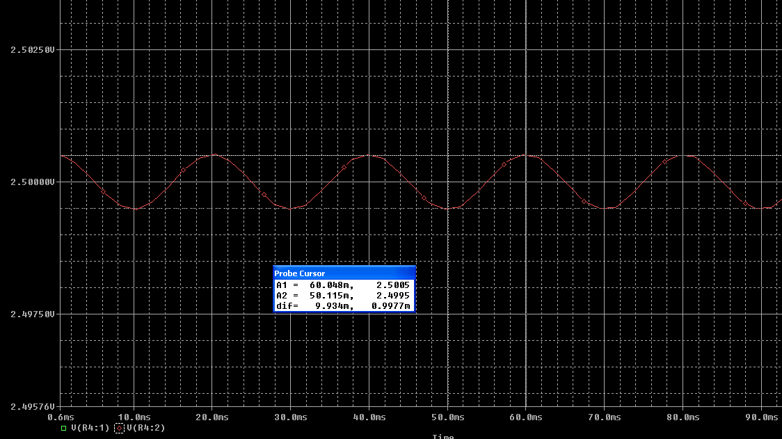

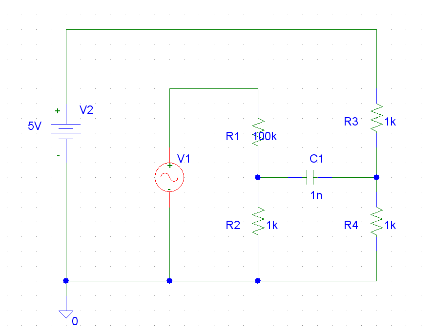

um einen Testaufbau zu prüfen muss auf ein DC-Signal (erzeugt durch
Poti) eine definierte AC-Störung kleiner Frequenz und Amplitude gegeben
werden. Funktionsgenerator steht nicht zur Verfügung und ich möchte
keinen Oszillator jetzt aufbauen. Man kann ja (mit Vorsicht!!!) die
Netzfrequenz dazu missbrauchen. Hab mir jetzt eine Testschaltung
überlegt und mit PSpice simuliert (Anhang). In Simulation scheints zu
gehen. Gibt es eurerseits Bedenken oder kann ich es so aufbauen?
Danke!
