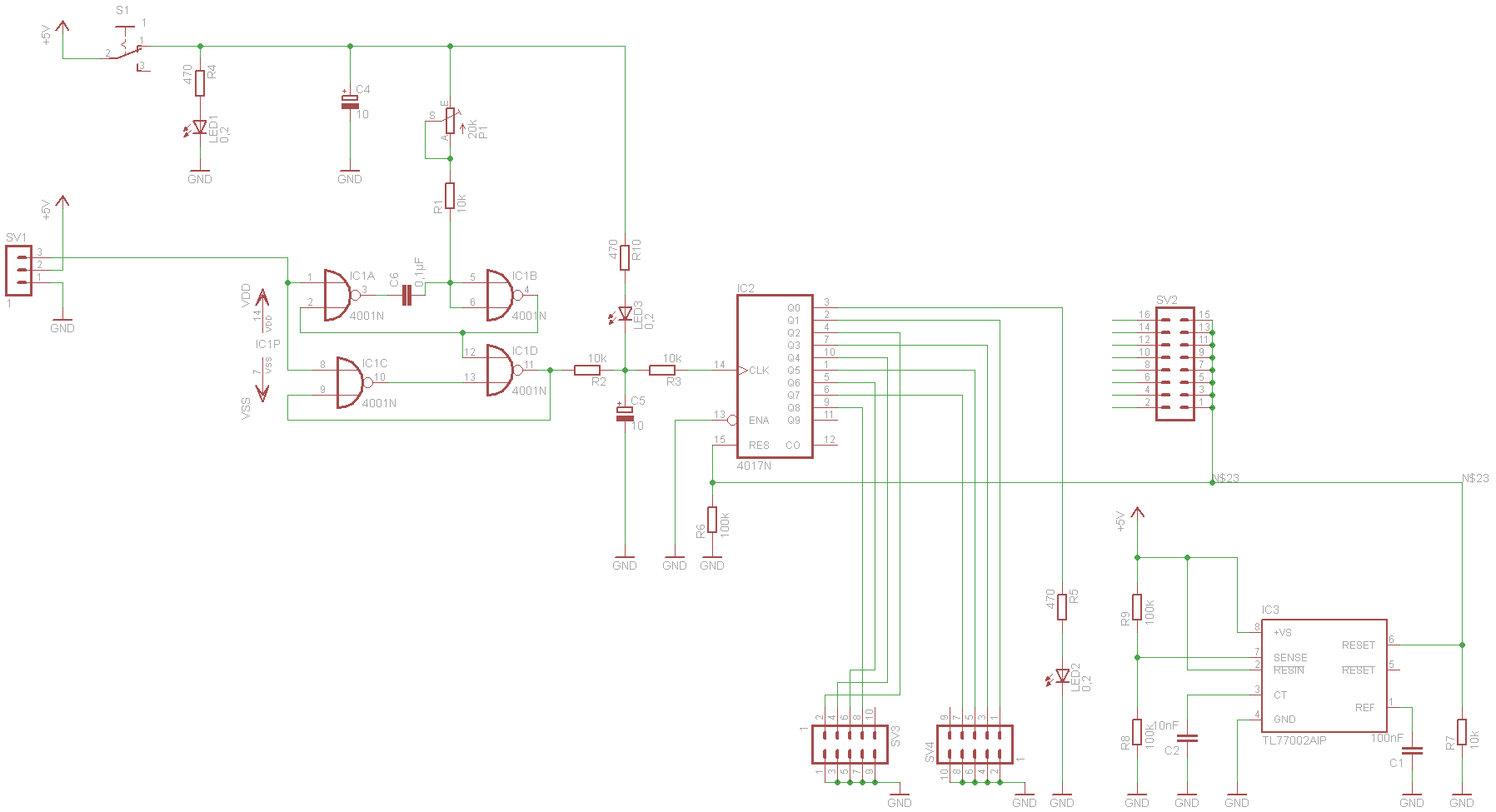

Hallo Leute!
Nach eigentlich wochenlanger Suche nach einer Lösung habe ich mich
entschlossen, euch/dieses Forum um Hilfe zu bitten. Ich bin leider in
der Elektronik nicht wirklich bewandert - das sind meine ersten
Gehversuche mit Hilfe einiger Datenblätter und Referenzschaltpläne aus
dem Netz.
Mein Plan ist es über einen freien Kanal meiner R/C-Anlage mehrere
Lichteffekte o.Ä. anzusteuern.
Dafür habe ich mir eine Schaltung mit einem IC4001 aufgebaut, die das
Reschtecksignal mit einem Referenzsignal prüfen soll und wenn gleich den
Clock-Eingang an einen IC4017 anspricht. Zusätzlich ist noch ein Reset
über einen IC7702 um den Einschaltstatus bei Power On des 4017
sicherzustellen.
Nun mein Problem: der Teil mit 4017 und 7702 funktioniert, sobald ich
den Teil des 4001 hinzufüge ist, bekomme ich weder ein Signal vom 4001
noch schaltet der 4017.
Ich verzweifle leider schon - habe die Schaltung nun schon mehrmals neu
aufgebaut, mittlerweile sogar eine Platine geätzt, immer das selbe
ergebnis...
Kann mir jemand von Euch bitte einen Tip geben...?? Schaltplan ist
anbei...
Danke im Voraus
drayson

von Hubert G. (hubertg)
Die Schaltung sollte schon funktionieren.
Pin 7 hast du mit GND und Pin14 mit +5V Verbunden, nur weil andere
Bezeichnung, Eagle stellt da die Verbindungen nicht automatisch her.
von Blackbird (Gast)
Am Elko liegt immer etwas über 3V an, weil der 4001 ihn nie über den 10k
vollständig entladen kann. Entweder die LED über Transistor ankoppeln
oder sie direkt am Ausgang des letzten 4001 (aber dann Low-Current-LED)
oder die LED ganz weglassen.
Dann sollte es funktionieren.
Blackbird
von rci (Gast)
Woher hast du denn die ganze Schaltung? Den Teil mit dem 4001 aus dem
Link, ok. Aber den Teil mit dem 4017?
Du hast am Ausgang der 4001-Schaltung ein mit R2 und C5
tiefpaßgefilteretes Signal, das sich nur noch ganz langsam ändert. Der
4017 erwartet an seinem Clock-Eingang aber Impulse mit steilen Flanken.
Der 4017 kann also garnicht korrekt arbeiten. Dazu kommt, daß LED3 und
R2 an dieser Stelle völlig verkehrt sind, weil sie wie ein unerwünschter
Pull-up wirken.

Der Teil des 4017 ist vom Prinzip her von
(http://www.atx-netzteil.de/stromstossrelais_m_4013_4017_oder_4049.html),
die Schaltung ganz unten.

von drayson (Gast)
@ RCI:
bedeutet das, wenn ich R2 und C5 (und natürlich auch LED3 und R10)
eleminiere könnte es funktionieren?
Komisch ist nur, daß ich den Teil 4001 auch bei separatem Aufbau und
wenn ich direkt an Pin11 messe, kein brauchbares Ausgangssignal (sollte
entweder da oder nicht da sein) bekomme. Ich messe an Pin11 immer 5V,
egal wo ich den Poti hindrehe...
drayson
Du musst da ein HW-Problem haben. Ich habe die Schaltung nur mit dem
4001 auf einem Steckbrett mal aufgebaut. Sie hat sofort funktioniert.

von hp-freund (Gast)
Vielleicht solltest Du einen 4001 noch hierfür einsetzen:
http://thinksilicon.de/12/Servotester.html
Beachte das der Tester einen positiven und einen negativen Ausgang hat.
Die Schaltung mit dem 4001 ist ziemlich bäh (einige der folgenden Punkte
sind bereits genannt worden):
- Beim Umschalten des Ausgangs von IC1A von Low nach High steigt wegen
  C6 die Eingangsspannung von IC1B über die Versorgungsspannung. Zwar
  haben die CMOS-ICs Schutzdioden an den Eingängen, in diesem Fall be-
  kommen aber die Schutzdioden von IC1B solange den vollen Kurzschluss-
  strom von IC1A ab, bis C6 umgeladen ist. Ich würde mindestens zwischen
  dem RC-Glied und Pin 5/6 einen Widerstand von ein paar kΩ einfügen,
  der diesen Strom begrenzt.
- Der Ausgang von IC1D liefert im aktiven Fall kein durchgehendes High-
  Signal, sondern eins mit Unterbrechungen, die vom Tiefpass R2/C5
  weggebügelt werden müssen. Dieser Tiefpass mit einer Zeitkonstante von
  100ms verschleift aber sehr stark die Signalflanken. Laut TI-Daten-
  blatt hat der 4017 zwar einen Schmitt-Trigger am Takteingang, in
  anderen Datenblättern (u.a. von Fairchild) ist das aber nur ein
  gewöhnlicher Eingang, der mit der langsamen Anstiegsgeschwindigkeit
  des Signals seine Schwierigkeiten haben könnte.
- LED3 muss auf jeden Fall weg, da sie auch bei Low-Pegel am Ausgang von
  IC1D das Taktsignal auf High zieht.
Ich würde die 4001-Schaltung ersetzen durch eine mit zwei echten
nachtriggerbaren Monoflops (z.B. 4538 oder 74HC123). Das erste erzeugt
aus dem PWM-Signal ein Rechtecksignal mit fester Pulsbreite, das zweite
wird durch eine entsprechende Logikverknüpfung des PWM-Signals mit dem
Ausgangssignal des ersten Monoflops immer dann getriggert, wenn die
Impulsdauer des PWM-Signals eine gewisse Schwelle überschreitet und
liefert dann am Ausgang ein durchgehendes High-Signal, das ohne
zusätzlichen Tiefpass sowohl den 4017 als auch die LED ansteuern kann.
Du hast dann mit der gleichen Anzahl von ICs und einem Widerstand
weniger eine wesentlich sauberere Lösung.

von drayson (Gast)
Hallo Leute,
also erst mal herzlichen Dank für eure Hilfe !
@ hp-freund: danke, denke dafür habe ich eineige Bauteile übrig :-)
sowas fehlt noch in meiner Modelbaukiste.
@ Yalu & rci: werde mir euren Vorschlag mit dem monoflop mal durchdenken
und recherchieren, was ich da alles reinbauen müsste. Auf die Schnelle
hab ich mal das
(http://martinsuniverse.de/projekte/rcswitch/rcswitch.html) gefunden.
oder hättet ihr vielleicht die Möglichkeit mir das aufzuzeichnen?

>Auf die Schnelle hab ich mal das
Die Schaltung im Link sieht doch ganz gut aus. Hänge den Ausgang dieser
Schaltung direkt an den Eingang des CD4017. Wenn du keine nennenswerten
Empfangsstörungen hast, reicht das vielleicht schon. Wenn nicht, schalte
noch ein Tiefpaßfilter mit einem Schmitt-Trigger dazwischen.
Ja, genau so habe ich mir das gedacht. Nur C1, VD2 und R1 solltest du
weglassen. Wozu die wohl gut sind? Was kann eine Diode in Reihe zu einem
Kondensator für einen Sinn ergeben? Irgendwann ist C1 geladen, und wenn
die Diode keinen deutlichen Leckstrom hat, bekommt IC1B kein Eingangs-
signal mehr.
Edit: Jetzt weiß ich, wozu das gut sein soll: Ohne die Bauteile entsteht
auf Grund der Verzögerungszeit von IC1A schon bei der steigenden Flanke
des Eingangssignals ein Triggerimpuls für IC1B. Trotzdem sollte man das
anders machen.
... z.B. so.

Kurze Frage: BAT54 ist scheinbar ein SMD - kann ich da auch eine andere
Diode nehmen? Hätte da eine 1N4148 rumliegen...
drayson
> Diode nehmen?
Die Idee bei dieser Diode war eigentlich, durch den Kondensator entste-
hende Überspannungen am Eingang A von IC1B nach VCC abzuleiten, und das,
bevor dies die interne Schutzdiode des ICs tut. Also sollte sie einen
geringen Spannungsabfall haben, weswegen eine Schottky-Diode optimal
ist. Die 1N4148 ist eine PN-Diode mit entsprechend höherem Spannungsab-
fall, so dass nicht sicher vorhergesagt werden kann, welche der beiden
Dioden zuerst leitet, weswegen die externe Diode evtl. nutzlos ist.
Gerade habe ich im Datenblatt von Fairchild gelesen, dass der Maximal-
strom der Schutzdiode auf 20mA spezifiziert ist (bei den meisten Bautei-
len fehlt diese Angabe im Datenblatt). Daher ist es perfekt in Ordnung,
die externe Diode wegzulassen und die Spannungsbegrenzung der internen
Schutzdiode zu überlassen :)
von drayson (Gast)
Danke Yalu!!!
Die Widerstände zw. Q und A bleiben dann aber drin - oder?
Und wie sieht es mit den anderen BAT54 bei T1 aus?
Tut mir leid wenn ich euch Umstände mache, bin aber für jede Hilfe
dankbar.
drayson
Ja R1 und C1 bilden zusammen einen Hochpass, der aus langen
Rechteckimpulsen jeweils einen Nadelimpuls an den beiden Flanken
erzeugt. Die interne Schutzdiode schneidet den positiven Nadelimpuls,
der normalerweise bis zur doppelten Versorgungsspannung reichen würde,
ab. Und R2 begrent den Strom durch die Schutzdiode.
Du meinst an T2, also die Dioden parallel zu R3 bzw. R4? Die kannst du
ebenfalls weglassen. Sie sollen verhindern, dass bei einem plötzlichen
Kurzschluss in der Versorgungsspannung die noch vorhandene Ladung im
Kondensator das IC zerstört. Laut TI braucht man diese Diode aber nur,
wenn die Kapazität >500nF ist. Das ist bei der vorliegenden Schaltung
nicht der Fall.
