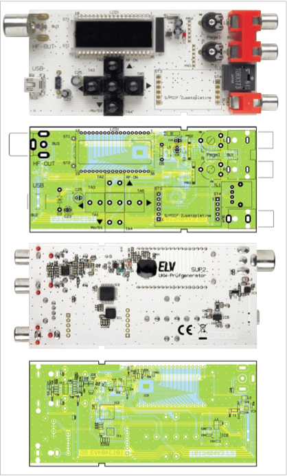

Hallo zusammen!
Ich möchte mir gerne den Stereo-UKW-Prüfgenerator SUP2 von ELV
Elektronik zulegen!
Bei meiner Suche rund um das Thema bin ich auf folgendes gestoßen:
Im SUP2 ist ein Si4711 verbaut, der alles rund um den Sender managed.
Der verbaute S3P9234_DIE dient nur zur Displaysteuerung. Der ATmega168
ist für die Steuerung per PC und für die manuelle Steuerung zuständig.
Der Si4711 kann laut Datenblatt im Bereich von 76 - 108 MHz senden.
Das System SUP2 laut Datenblatt nur von 87,5 - 108 MHz!
Vielleicht könnte sich jemand von euch, der ein wenig mehr Erfahrung mit
Elektronik und µC hat, das ganze mal ansehen!
Meine Vermutung liegt darin, dass der SUP2 von 76 - 108 MHz senden
könnte, aber die Programmierung des ATmega168 nur eine Auswahl der
Frequenz zwischen 87,5 und 108 MHz zulässt!
Liege ich mit meine Vermutung so richtig?
Wenn ja, ist die Schaltung des SUP2 so ausgelegt, dass ein ISP möglich
ist und man die Programmierung dahingehend ändern könnte? (Die
Vermutung, dass das ISP gehen könnte, kam mir, als ich auf dem Bild der
Platine zwei Blocks mit jeweils 6 Pins entdeckt habe, die mit PRG1 und
PRG2 beschriftet sind!)
Ich habe hier ein Bildschirmfoto der Platinen und einen Schaltplan
angehängt!
Vielen Dank schon mal an alle!
Grüße Chris

Ich frage jetzt mal nicht, warum du die Programmierung des ATMEGA168
ändern willst ;))
Aber ja, es geht natürlich. Allerdings scheinen die Entwickler von dem
Board in weiser Voraussicht auf einen ISP-Stecker verzichtet zu haben,
wenn ich jetzt nach dem Schaltplan gehe (ich kann mir denken warum ;) ).
Jedenfalls gehen die entsprechenden Leitungen nur zum Display.
Lösung: Einfach die MISO/MOSI/SCK/RESET Leitungen abgreifen und einem
ISP-Programmer zuführen. Wenn der ATMEGA nicht gesperrt ist, sollte es
möglich sein ihn neu zu programmieren.
Die Schnittstelle zum Senderbaustein sieht mir nach I2C aus
tip
