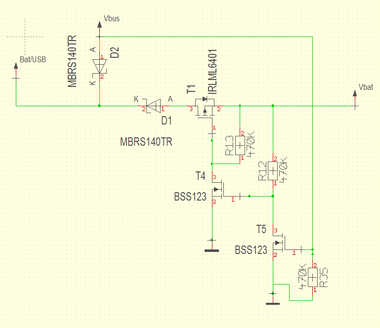

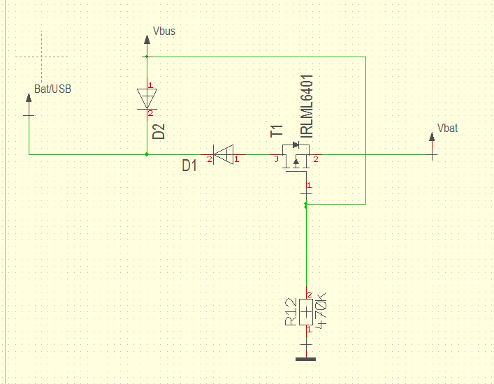

ich habe folgende Problemstellung. Eine Schaltung soll wahlweise aus
6AA-Zellen (max ca.9V) (Vbat) oder über den USB-Anschluss (Vbus) mit
Stromversorgt werden.
Im Falle dass der USB-Anschluss angeschlossen ist, soll die Batterie
natürlich abgetrennt werden.
Zuerst dachte ich ich könne es wie in anhängendem Schaltplan machen,
aber das funktioniert nur solange Vbat nicht allzuviel größer als Vbus
ist, was bei 9V zu 5V aber nicht mehr hinhaut.
Wie läßt sich so etwas möglichst günstig und Stromsparend aufbauen?

Stichwort PNP + Diode. Ist am Gate eine (je nach Typ) kleinere Spannung
als an Source leitet der Transitor (USB nicht verbunden). Ist USB dran
so liegen am Gate ~ +5V an und der Transistor sperrt. Durch den
Spannungsabfall an der Diode liegen aber nicht die +5V bei der Schaltung
an sondern entsprechend weniger.
Jetzt musst du nur noch einen geeigneten Mosfet raussuchen der deinen
Bedürfnissen dienlich ist. Angewendet wird das viel bei Batterielade
ICs. Da kannste mal in die AppNotes unter dem Stichwort Powerpath
gucken.

Ähm, das entspricht doch genau meinem Schaltplan von oben, oder?
Das Problem ist, dass bei Vbat 9V und Vbus 5V am Transistor eine
Gatespannung von -4V anliegt, dieser daher auch bei anliegender
Vbus-Spannung weiter durchschaltet.
Thomas

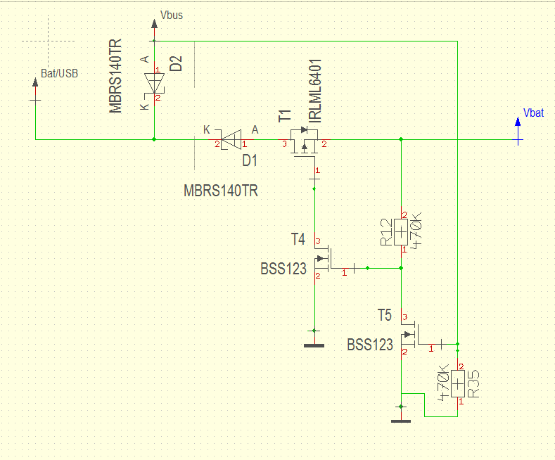

Probier mal so:
               |     P-channel   |    MBRS140
    9VBAT -----o--------+^+------)---->|-----------------o--- VCC
               |   ___    |      |                       |
               '--|___|---o      |                       |
                  470k    |     .-.                      |
                          |     | |470k                  |
                            |----o--.                    |
                          -          \|    ___           |
                                      |---|___|--.       |
                                     <|   100k   |       |
22
23
24
25
26
27
     VUSB ---------------------------------------o->|----'
28
                                                   MBRS140
29
30
31
     GND  -------------------------o------------------------- GND
32
33

Thomas Burkhart schrieb:
> Um die Diode D1 komme ich nicht rum, da T1 ja von Drain nach Source
> leitet. So könnte von VBus Strom in die Batterien fließen wenn VBat <5V
> ist.
Wenn du Vbat <= Vusb machen kannst, kannst du auf D1 verzichten, wenn du
S und D von T1 vertauschst.
(Firma: TravelRec.) Persönliche Seite #2467773
> Aber 0,5V nur an der Diode in Wärme umzuwandeln ist schon irgendwie
> doof.
Die MBRS140 hat bei unter 500mA nur noch 0.3...0.4V Spannungsabfall, es
gibt auch noch bessere Dioden.
Das ist auch wieder wahr.

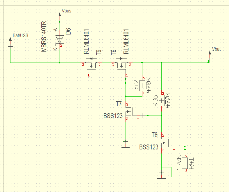

Gast #2467777
> ist.
Anregung: zwei FETs antiseriell verschalten.
(Firma: TravelRec.) Persönliche Seite #2467898
> Du meinst Anstelle von T1 & der Diode zwei MOSFETs so schalten?
Ja, aber halt Source und Drain verdreht. Somit hebt sich die Wirkung
jeweils einer Body-Diode auf.
> Und dabei habe ich dann nicht den Spannungsabfall, den die Diode machen
> würde?
Nein. Nur den, den der MOSFET hat. Also bei 20..100mOhm nicht sehr viel.
> Hab dich dabei andere Nachteile?
Doppelte Gate-Kapazität. Ist aber hierbei nicht von Belang.
