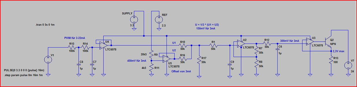

Ich habe hier eine Schaltung in LTSpice aufgebaut, in der ich einen DAC
durch eine PWM nachbilden will und damit anschließend eine 4-20mA
Schleife steuern will.
In der Schaltung wird ein Offset von 3mA vorgegeben und dann soll
zwischen 3 und ca. 22mA mittels PWM geregelt werden.
Ich habe also mal für verschiedene Duty-Cycles die Graphen anzeigen
lassen. PWM-Frequenz ist 60Hz (geht nicht anders, Taktfrequenz des uCs
ist nur 1MHz) - die Periodendauer beträgt also rund 16ms.
Gezeigt werden hier Schritte von 0 bis 16ms in Schritten von 1ms.
Aber die Abstände sind nicht gleich, finde ich. Woran liegt das und wie
kann man das beheben?

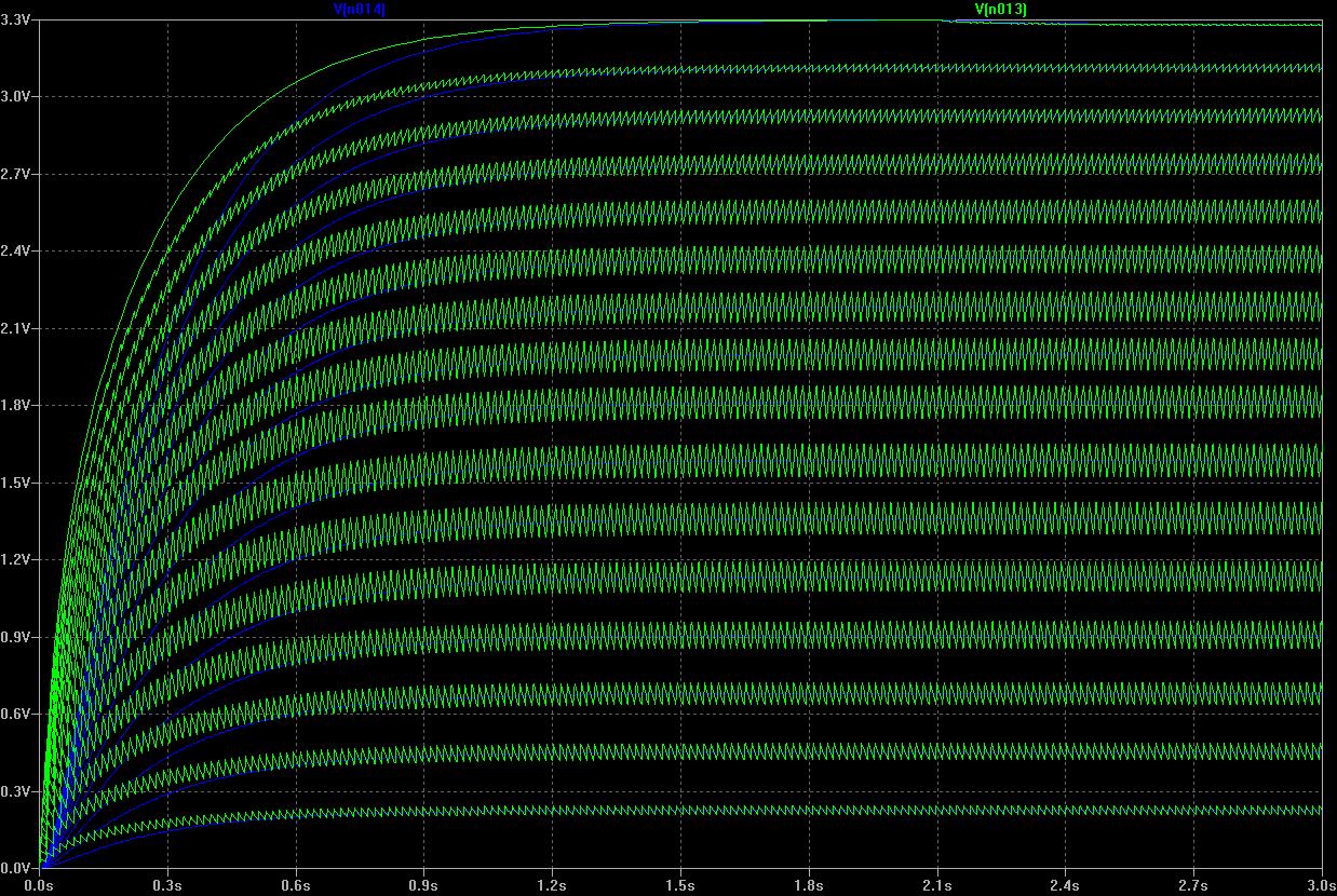

Hier ist mal ein Plot vom RC-Tiefpass - grün ist nach der ersten Stufe,
blau nach der zweiten. Einmal vom kompletten Verlauf und einmal als
Ausschnitt, wo sich die Spannungen quasi gesetzt haben. Das sieht
eigentlich ganz gut aus.
Periodendauer sind 16ms, jeweils in Schrittweite von 1ms von 1ms bis
16ms.

Das habe ich hier nach dem zweiten TP eigentlich schon. Am Ausgang
schwankt der Strom nur um paar 100nA.

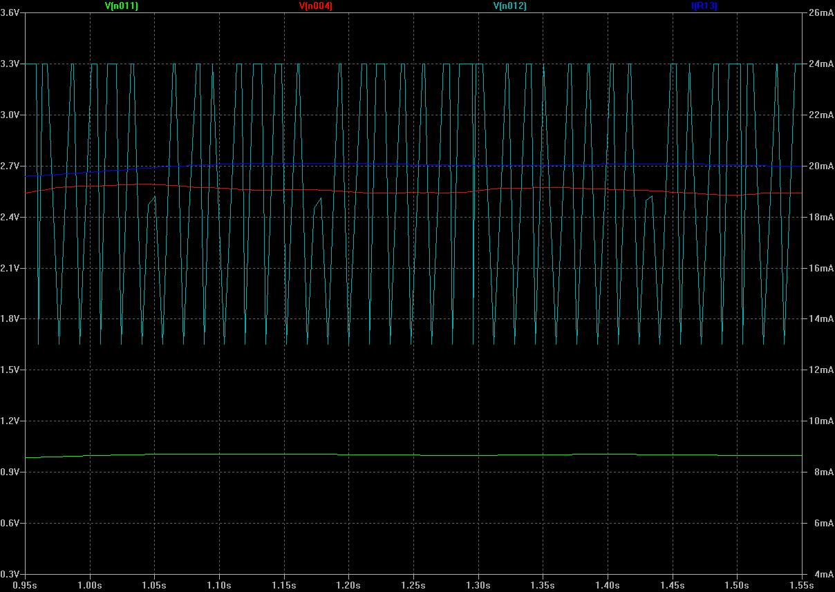

So, ich habe mir den Plot jetzt mal auf A3 ausgedruckt und mit 'nem
Lineal nachgemessen - auch hier sehe ich von 1-8ms jeweils einen Abstand
zwischen den Spannungskurven (nach dem 2. TP) von 2,3cm und von 8-16ms
einen Abstand von 1,9cm.
Also der Ausgangsstrom liegt definitiv am Wechsel
Duty-Cycle<8<Duty-Cycle. Nur weiß ich jetzt halt nicht, ob das an der
Simulation liegt - ich glaube es langsam...weil ich es mir nicht
erklären kann, wieso das so sein sollte.

So Mädels - ich hab's jetzt. Das ist ein Simulationsproblem. Ich habe
die Anstiegs-/Abstiegszeit der Quelle etwas variiert, sthet jetzt
jeweils auf 100ps. Jetzt sind alle Abstände gleich.
Trotzdem interessantes Problem, aber keine Idee, wieso!
Nee leider nicht: rechne die e-Funktion doch mal nach:
Vereinfacht als Tiefpaß 1. Ordnung mit 100ms Zeitkonstante bei 16 ms
Periode ergibt sich bei 80.00% PWM und 5.000V Versorgung eine mittlere
Ausgangsspannung von ca 4001 mV.
Wie kannst Du bei einer so nichtlinearen Funktion wie es die e-Funktion
ist erwarten daß etwas lineares herauskommt? Das geht nur dann wenn die
Periodendauer genügend kurz gegenüber der Zeitkonstanten ist.
Dein Tiefpaß ist hierfür völlig unterdimensioniert.
Gruß Anja

#2469640
Du hast in deiner ursprünglichen Schaltung für die Anstiegs und
Abfallszeiten jeweils 0 eingetragen. LTSpice rechnet aber in diesem Fall
nicht mit 0, sondern setzt einen Standardwert ein.
Dieser ist in der Regel "1m".
Ist z.B. bei einer Spule ebenso: Wenn du beim Innenwiderstand 0
eingibst, rechnet LTSpice automatisch mit 1m. Ebenso mit dem ESR eines
Kondensators.
Michael
