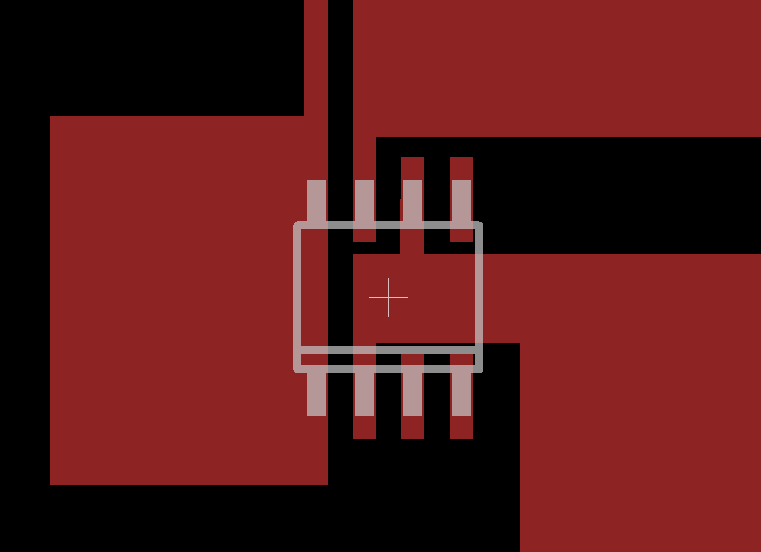

Hallo allerseits,
ich sitze gerade an einem Layout für den LM2671. Die Positionierung der
Bauelemente habe ich weitestgehend aus dem Vorschlag im Datenblatt im
übernommen. Nun habe ich dort (und natürlich auch schon bei anderen
Projekten/Schaltungen) gesehen, dass dort weniger mit Leiterbahnen als
vielmehr mit Leiter"flächen" gearbeitet wird.

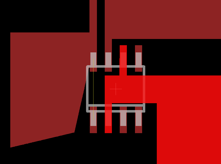

Ich habe das in Eagle nun zunächst mit Polygonen versucht aber das
Ergebnis ist einfach grauenhaft weil Eagle wo es nur geht das Polygon
zurechtschneidet. Ich dachte erst es würde an der Clearance liegen aber
auch nachdem ich die testweise für alle fremden Signale auf 1 mil und
für gleiche Signale auf 0 mil gestellt habe bessert es sich nicht.

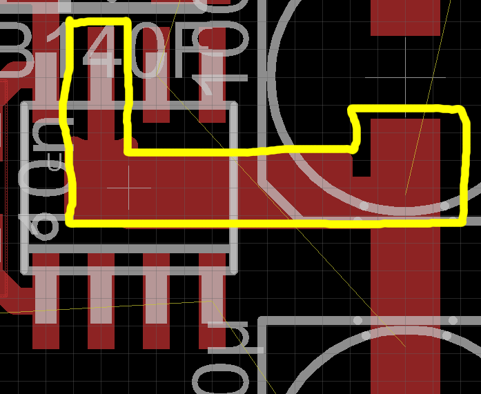

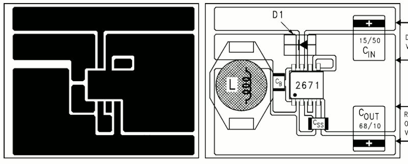

Im Anhang habe ich einmal eine schwarz-weiße Grafik, was für ein
Leiterbahnlayout ich genau meine (schwarze Flächen im linken Teil). In
der bunten Grafik habe ich meinen Versuch mit dem Polygon angehängt, in
gelb ist der ungefähre Umriss des eigentlichen Polygons eingezeichnet.
Ideal wäre quasi "Rect", aber dem kann man wiederum keine Netznamen
zuweisen soweit ich das sehe.
Falls das mit Eagle nicht ohne Weiteres geht, kann man das mit Target
3001 hinkriegen? Das teste ich gerade aber es ist schon eine riesige
Umstellung wenn man Eagle gwöhnt ist.

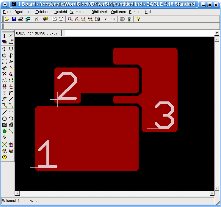

(Firma: Atelier Klippel) #2470114

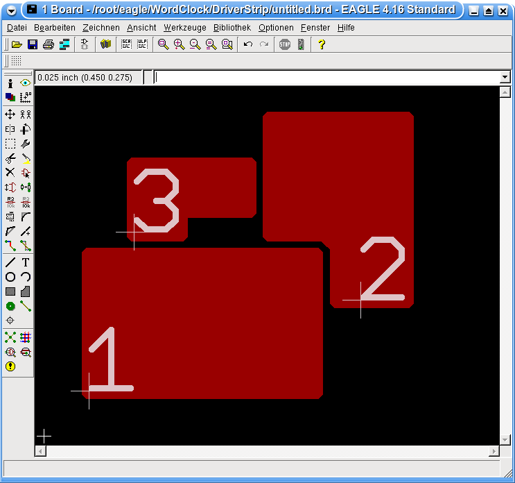

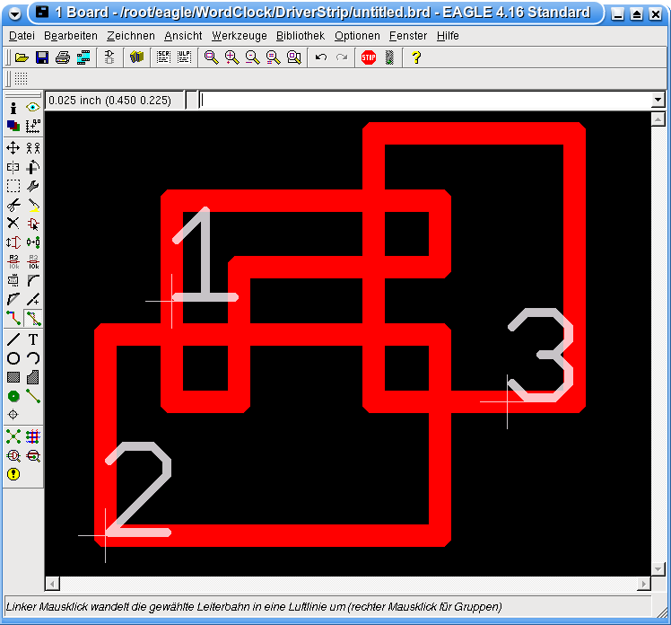

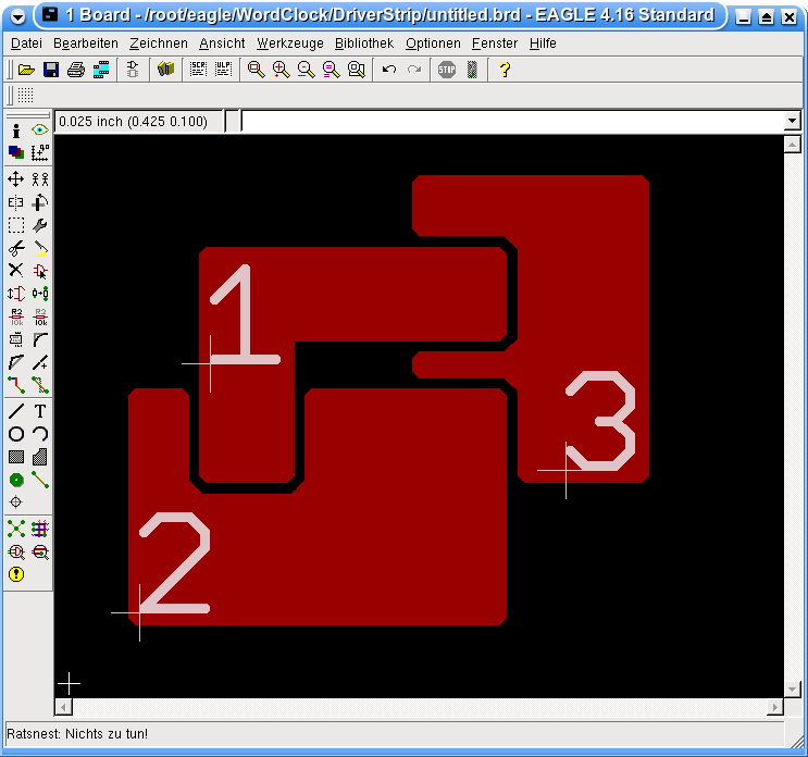

Das geht mit Polygonen sehr einfach. Wichtig ist das man den Wert für
"Rank" entsprechend anpasst. Polygone mit einem kleineren Rank schneiden
in Polygone mit einem grösseren Rank. Siehe Bilder. Die Zahlen sind
jeweils der zugewiesene Rank.
Man könnte so vorgehen das man ein Masseflächen-Polygon mit Rank 6
erstellt. Dann zeichnet man dort hinein weitere Polygone mit kleinerem
Rank, je nachdem wie die "Einschnitte" sein sollen.
Um die Flächen dann komplett geschlossen zu haben, also auch bei den
Bauteilanschlüssen, schaltet man für die jeweiligen Polygone dann die
Thermals aus. Auf diese weise ist es ein Leichtes da gleiche Layout wie
in dem Referenz-Layout zu bekommen.
Grüße,
Chris

danke für eure Rückmeldungen, ich wollte mich gerade melden und sagen,
dass ich es hingekriegt habe, aber nun sehe ich, dass die hier
vorgeschlagene Lösung recht ähnlich ist.

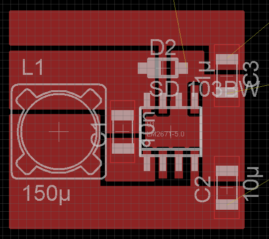

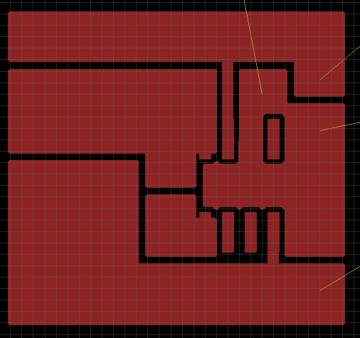

Ich habe es so gemacht:
1. Bauteile ganz normal geroutet
2. Jedem Signal mittels "Name" einen Bezeichner gegeben
3. Polygon wie gewünscht gezeichnet
4. Polygon mittels "Name" den entsprechenden Bezeichner gegeben
5. "Ratsnest" aufgerufen
6. Geroutete Leitungen gelöscht (kann man auch lassen)
7. Für jedes Polygon "Width" auf 0.254 sowie Häckchen bei "Thermals" weg
Das Resultat ist im Anhang zu sehen und recht nah an der Referenz.
Einziges "Problem" ist die kleine Kühlfläche an Pin 5, aber die kann man
auch manuell noch als "Rect" o.ä. reinbasteln da hier die Prüfung eh
nicht moppern wird da der Pin unbeschaltet ist.
(Firma: Atelier Klippel) #2470908
Da fehlt aber noch der Css zwischen Pin 2 und Masse, und die Diode sieht
mir ein wenig Schwachbrüstig aus...
C3 könntest noch weiter nach Oben schieben um zu verhindern das dort die
Massefläche nach Pin 7 und der Diode so eingeschnürt wird.
Grüße,
Chris
OP (Firma: keine) #2470934
C3 habe  ich bereits hochgeschoben. Die Diode verkraftet 0.35A, ich habe
das Ganze mit der Webbench von National für 0.3A am Ausgang designed und
dort wurde sogar eine Diode mit lediglich 0.25A vorgeschlagen. Bei Css
bin ich mir nicht sicher ob ich den wirklich brauche, das Datenblatt
sagt lediglich, dass man den Pin unbeschaltet lassen soll wenn man
keinen Soft-start benötigt, und bisher war ich der Meinung, dass ich
ohne auskomme.
