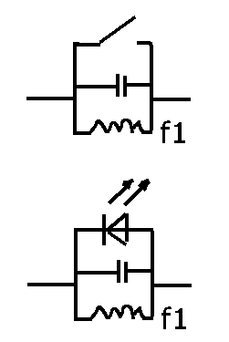

Warum eigentlich drei Frequenzen, ein Rechtecksignal sollte doch
reichen?
Ich stell mir das so vor:
Batterie 1.5V -> darauss Rechteckschwingung -> in den Schaltern sind
für je eine Frequenz Parallelschwingkreise, die mit dem Schalter
überbrückt werden,
In den LEDs sind unten ebenfalls Parallelschwingkreise, damit kann eine
LED auf einer bestimmten Frequenz "angesprochen" werden.
Siehe Bild, hoffe das ist verständlich.

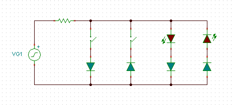

Bei der Parallelschaltung hat er wohl einen Wechselspannungsgenerator in
der 9V Batterie. In den LEDs befindet sich in Serie eine Diode. Auch in
den Schaltern befinden sich Dioden, die er zu den LEDs parallelschalten
kann.

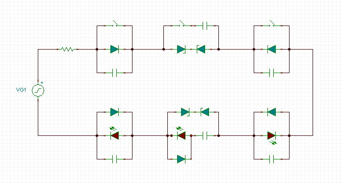

Für die Serienschaltung würde ich zwischen zwei Schwingungsfrequenzen
schnell hin- und herschalten, NF und HF. Bei NF würde ich zusätzlich
wieder zwischen den zwei Stromrichtungen unterscheiden. Das Ganze ergibt
dann drei unterschiedliche Wege, so wie im Anhang.
Um gleiche LED-Intensitäten zu erhalten, muß man die Amplituden für NF
und HF entsprechend wählen, wobei die für NF größer sein muß als die für
HF.
