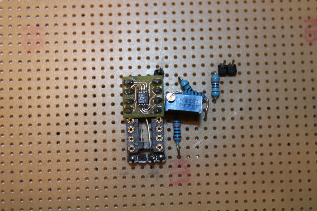

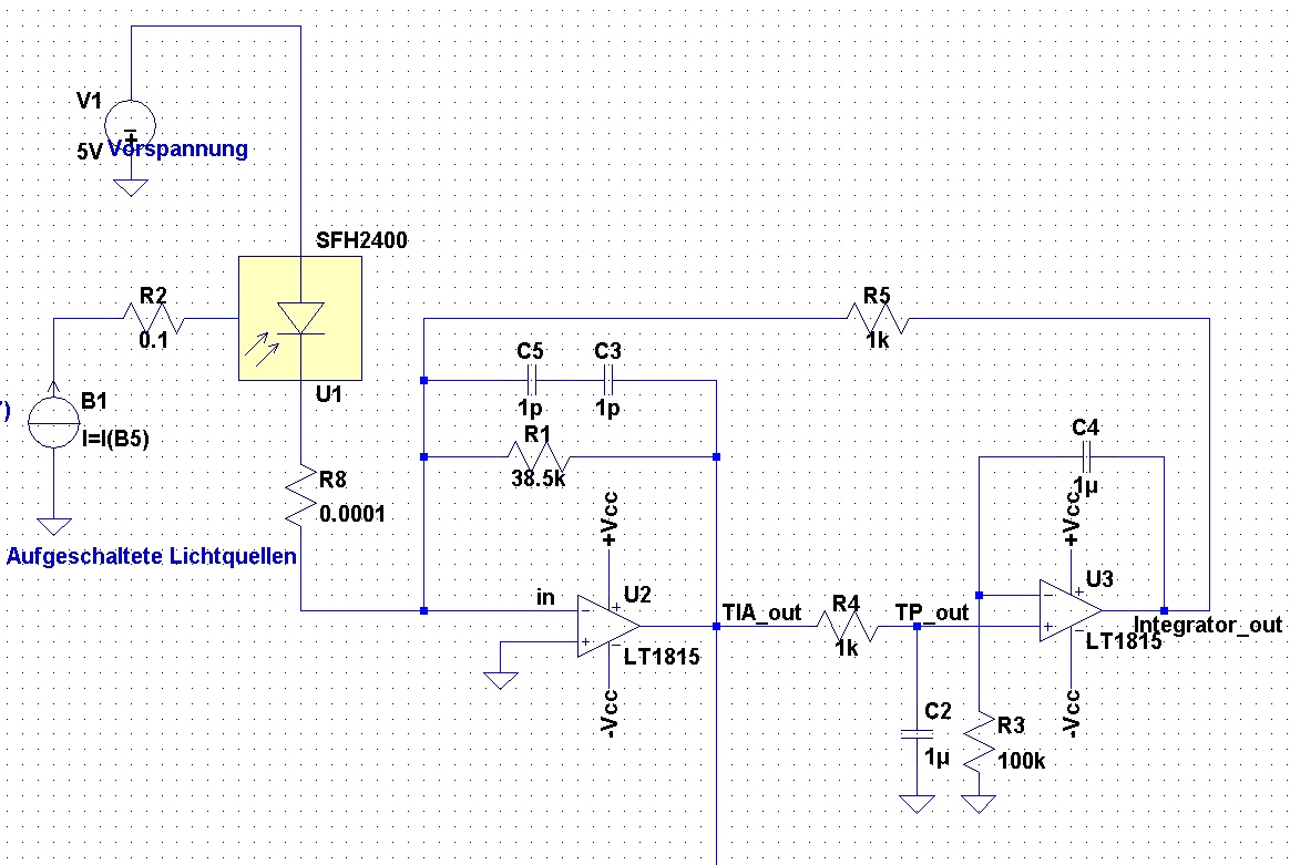

Hallo Leute,

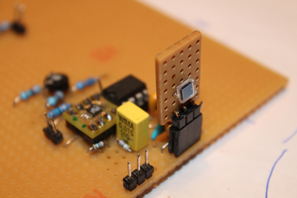

ich bin gerade dabei eine Schaltung aufzuabuen, die mit einer Fotodiode
als Empfänger arbeitet. Ich verwende eine BPW34. Als Eingangsstufe
verwende ich einen Transimpedanzverstärker und danach noch einen
Integrator um den Gleichanteil wieder an den Eingang zurück zu geben.So
habe ich nur einen Wechselanteil als Nutzsignal.Im Prinzip verwende ich
die Schaltung aus dem Forumseintrag von hier:
Beitrag "Fotodiode Gleichanteil entfernen"
Ich werde meine LED mit 2.2MHz modulieren. Ich möchte es schaffen das
modulierte Signal zu detektieren, wenn sich etwas im Abstand von 2m
befindet und dann das Licht zum Empfänger refelktiert wird. Dies hat bei
meinem Testaufbau heute schon funktioniert, als ich ein reflektierendes
Material verwendet habe. Ich hatte eine durchsichtigen Plastikdeckel
verwendet und dahinter eine weiße Flächte gelegt.
Nach dem TIR verwende ich einen Bandpass um das Nutzsignal heraus zu
filtern. Gleichzeitig verstärkt mir der Bandpass in meinem gewollten
Frequenzbereich.
So nun das war die ganze vorgeschichte und jetzt kommt meine eigentliche
Frage:
Wenn meine Hand sehr nahe an der Fotodiode ist dann bekomme ich nur noch
eine Sinusschwinung, die ich nicht haben möchte. Irgendie muss ich dann
wohl mit meinem Körper ein Störsignal erzeugen. Ich schließe daraus,
dass die Eingangsstufe wohl sehr Empfindlich ist. Wie kann ich die
Eingangstufe unempfindlicher machen, wenn ich mit der Hand an den
Empfänger gehe?

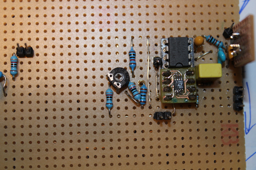

Im Moment habe ich den Empfänger noch auf einer kleinen
Streifenrasterplatine aufgelötet. Den anderen Teil der Schaltung habe
mit einer Lochrasterplatine aufgebaut. Die Verbindung wird über eine
Stiftleiste mit entsprechender Buchsenleiste. Ich denke ich werde die
Fotodiode mal direkt auf die Platine löten. Das müsste doch auch schon
etwas bringen oder?
Wie sieht es da mit einer Abschirmung aus? Muss ich diese nur um die
Fotodiode wickeln oder sollte ich die ganze Platine mit mal Testweiße
mit Alufolie umwickeln?

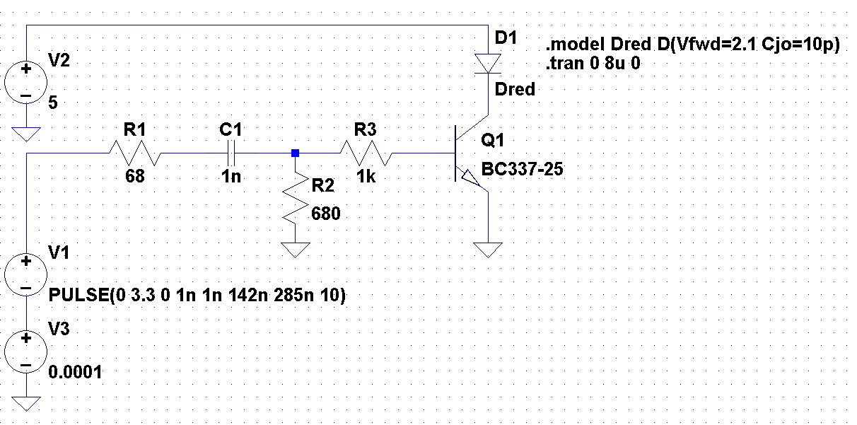

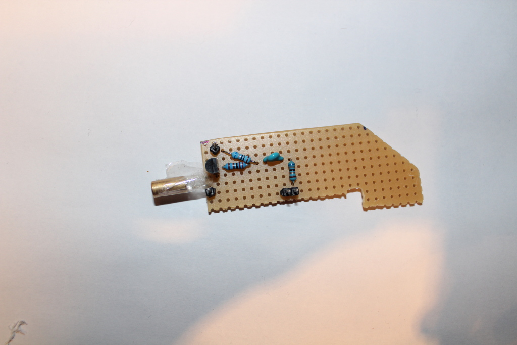

Dann habe ich noch eine andere Frage. Ich bin mir noch nicht ganz
sicher, wie ich den Sender aufbauen soll. Ich denke ich werde eine LED
nehmen und diese mit Rechtecksignal anstuern. Ich bin mir nur noch nicht
ganz sicher über die Sendeleitung, die ich verwenden sollte. Bei meinem
Testaufbau habe ich ca. 200 - 300mA Spitzenstrom in der LED. Reicht das
für meine Anforderungen oder sollte ich noch mehr Strom in die LED
schicken? Hat da jemand vielleicht eine Schaltung mit der man durch
einen Poti die Stromimpulse einstellen kann. Somit könnte ich später die
Reichweite begrenzen oder vielleicht etwas erweitern.
Falls jetzt etwas nicht genau beschrieben ist oder vielleicht sogar
unverständlich dann sagt mir das bitte. Falls nötig würde ich Bilder
machen oder den Schaltplan hier hochladen. Lasst es mich einfach wissen.
Vielen Dank schonmal fürs lesen und für eure Hilfe.
Grüße Wisler
von Sebastian (Gast)

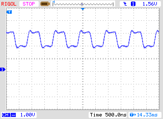

Ein Rechtecksignal hat sehr viele Oberwellenanteile.
Bei höheren Frequenzen, bereits bei 2 MHz dürfte das u.U ein schlechtes
Ausgangssignal geben. Je nach Eigenschaften der LED.
Bzgl. der Sache mit der Hand:
Wie ist der Empfänger aufgebaut?
Ich schätze auf eine kapazitative Einwirkung, so dass etwas zu schwingen
anfängt. So sollten generell Verbindungen bei Aufbauten mit Hochfrequenz
immer auf dem kürzesten Weg erfolgen.

von Purzel H. (hacky)
Und mit Streifenraster ist auch nichts. Da muss eine richtig
Leiterplatte her, mit GND Schirm und allem.
von oszi40 (Gast)
Abgesehen davon, daß jeder längere Draht eine Antenne ist, wurde ich die
Fotodiode in ein schwarzes Rohr stecken um Fremdlicht abzuschirmen und
mir über Abschirmung mehr Gedanken machen.
Stelle erstmal sicher, das die Photodiode die gewünschte Frequenz
verarbeiten kann und bau dann die gesamte Anordnung ( PD und
Vorverstärker ) in eine geerdetes Weissblech- oder CU-gehäuse ein. Sorge
auch für gute Siebung der Versorgungsspannung. Alufolie ist da nicht
sehr wirksam. Ein IR-Filter vor der Diode kann auch nicht schaden.

von Wisler E. (wisler) Benutzerseite
Erst einmal vielen Dank für eure Antworten.
@Sebastian
Ja das stimmt mit den Oberwällen, aber im Prinzip möchte ich nur die
Grundwelle(2MHz) auswerten. Die Oberwellen brauche ich nicht. Deshalb
nutze ich auch den Bandpassfilter.
Im Moment ist die Schaltung erstmals auf Lochraster aufgebaut um die
Funktion zu prüfen. Ich denke auch, dass es kapazitive Einwirkungen sind
und ich die Schaltung noch mit einer Maßefläche in SMD aufbauen werde.
Die Leitungen sind schon so kurz wie ich es beim Aufbau machen konnte.
@MaWin
Ich möchte nicht die Fotodiode unempfindlicher machen sondern die
Schaltung. Die 2MHz habe ich schon auf dem Oszi gesehen und ich denke
schon, dass diese Fotodiode das schaffen wird. Warum sollte es nicht
funktionieren? Kennst du vielleicht eine geeignetere Fotodiode?
@Johanna
Müsste ich nicht den parallel Kondensator wie in diesem Link
dimensionieren:
http://www.mikrocontroller.net/articles/Lichtsensor_/_Helligkeitssensor
Also mit diesen Formeln?
Oder
@Nano Oschi
Ja das mit der Leiterplatte wollte ich auch noch machen. Mir ging es
erst mal darum ob die Schaltung überhaupt für meine Anwendung tauglich
ist. Deshalb habe ich es auf Lochraster aufgebaut.
@oszi40
Das Fremdlicht wird durch meinen Bandpassfilter vom Signal getrennt. Der
Gleichlichtanteil wird durch den Integrator wieder auf den Eingang
zurück gegeben und ist somit auch weg. Die ersten Tests habe ich im
Dunkeln durchgeführt.
Wie kann ich den das mit der Abschirmung machen? Bzw. wo kann ich so
etwas nachlesen?
@Matthias Sch.
Das werde ich mal versuchen. Aber wie mache ich das dann mit der
Fotodiode? Dafür müsste ich doch ein Loch in ein solches Gehäuse bohren
oder? Ist dann die Abschirmung immer noch gut oder total kaputt?
@smörre
Stimmt so nicht ganz 2m sind meine Grenze. D.h. ich möchte Signale
auswerten, die von einem Objekt reflektiert werden, dass sich in der
Strecke von 0m bis 2m befindet.
Was meint ihr ist so eine Aufgabe überhaupt realisierbar? Im Anhang sind
noch Bilder zum Aufbau und die entsprechenden Schaltpläne.
Ich wünsche euch noch ein frohes Weihnachtsfest und vielen Dank für die
vielen Antworten!
von Lapapp (Gast)
Ohne es jetzt mal näher nachgerechnet zu haben...
Aber ich meine, die Schaltung zur Unterdrückung des Gleichanteils bringt
nicht wirklich was.
Wie ich das sehe, wird fast alles Rauschen durch den relativ
niederohmigen Widerstand R5 (1K) erzeugt.
Das Rauschen des OPVs dürfte (wenn's ein guter ist) fast keine Rolle
mehr spielen.
Also könnte man gleich den Transimpedanzverstärker mit 1k in der
Rückkopplung aufbauen und danach ein C zur Gleichspannungsunterdrückung
+ zusätzliche Verstärkung, falls gewünscht.
Hier ist ein sehr guter Artikel über Photoverstärkerdesign:
http://www.electrooptical.net/www/frontends/frontends.pdf
und hier eine Schaltung, die danach aufgebaut wurde:
http://redlum.xohp.pagesperso-orange.fr/electronics/wideband.html
Lapapp.

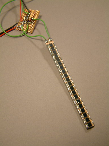

von gerd b. (Gast)
hier ein Beispiel einer BPW34 als "Solarpanal"
20x BPW34 parallelgeschaltet. Transimpedanzverstärker mit 100kOhm !
Testsignal ist eine schnelle IR-LED an einem 1MHz Oszillator.
Man sieht: Die Bandbreite dieses Aufbaus liegt bei ca. 10MHz
gerd
von Pascal O. (raven761)
@Lapapp:
Ich verwende die gleiche Schaltung zur Gleichlichtunterdrückung und
diese funktioniert tadellos. Sogar bei sehr hohen Lichtstärken wird das
Gleichlicht auf nahezu 0V runtergedrückt. Das Problem ist, dass keine
hohe Transimpedanz möglich ist, wenn das Gleichlicht ebenso hoch ist.
Denn dann gerät der OP in Sättigung und damit wird das Signal nicht mehr
verstärkt. Aber du hast schon Recht, der Rückkopplungswiderstand ist
kritisch und verrauscht mir den Eingang. Hast du vielleicht eine Idee
wie man das hier verbessern könnte?
Tolle Links die du da gepostet hast, ich wünschte ich hätte das .pdf
schon eher gesehen..
von Lapapp (Gast)
Ja - die Gleichlichtunterdrückung funktioniert schon. Aber ich meine,
nicht besser oder schlechter, als ein Transimpedanzverstärker mit dem
gleichen (geringen) Widerstand wie die der Gleichlichtunterdrückung, ein
C am Ausgang und eine 2. Verstärkerstufe, um dann wieder auf die
gewünschte hohe AC-Verstärkung zu kommen.
Vielleicht ist aber eine Gleichlichtunterdrückung mit einer Bipolar-
oder Fet Pufferstufe rauschärmer. Kann ich jetzt auf die Schnelle nicht
sagen.
Ich hatte schon Designs mit Induktivitäten gesehen. Die rauschen fast
nicht. Man braucht bei 100kOhm aber schon sehr große Induktivitäten.
Sehr sehr große. Und vermutlich fängt man sich dann Störungen durch
Wechselmagnetfelder ein.
Das Beste ist natürlich, man nimmt einen optischen Bandpass. Wenn man
z.B. mit Laser arbeitet gibt es interferenzfilter mit wenigen nm
Bandbreite. Kosten allerdings ab 50-100€.
Es gibt auch hochwertige, rote Filterfolie
(http://www.gamonline.com/catalog/gamcolor/colorchart.php?cid=280#color).
Die lässt allerdings den IR Anteil immer noch voll durch.
>Tolle Links
Ja. Man muss aber sehen. Es gibt inzwischen für 5€ sehr sehr rauschrarme
OPVs mit GBW > 1GHz. Ob da die diskrete Schaltung noch mithalten kann !?

Hallo Lapapp,
du hast Recht. Ich habe die Schaltung einmal mit dem OPA380 und dem
LT1815/1816 simuliert. Meine Pindiode sfh203 liefert bei 60.000Lux rund
500µA Strom. Wenn ich die Transimpedanz darauf ausrichte, damit der OP
bei dem Strom eine maximale Spannung von weniger als Vcc-1V ausgibt und
dadurch mit Sicherheit nicht in Sättigung gerät, kann ich mein Signal
trotzdem noch gut verstärken und mit wenig Rauschen auskommen. Damit
spare ich mir die Rückkopplung und den hohen Rauschanteil.
Jetzt kommt es darauf an, was man möchte. Weniger Rauschen im
Eingangsteil oder hohe Verstärkung?
Der LT1815 kommt nämlich mit einer höheren Transimpedanz aus als der
OPA380, weil der OPA380 intern einen 1 MOhm Widerstand hat, der schnell
den OP in Sättigung bringt. Dafür besitzt der OP380 einen ~100 mal
niedrigenren Rauschstrom am Eingang (10fA zu 1.3pA pro sqrt(Hz)), dafür
aber eine 10 fach höhere Rauschspannung. Ich werde mal eine
Rauschanalyse durchführen müssen, aber vom Gefühl her ist mir ein
geringerer Rauschstrom im Eingang wichtiger. Für die nachfolgenden
Schaltungen jedoch eine geringe Rauschspannung. Was meinst du/ihr?
