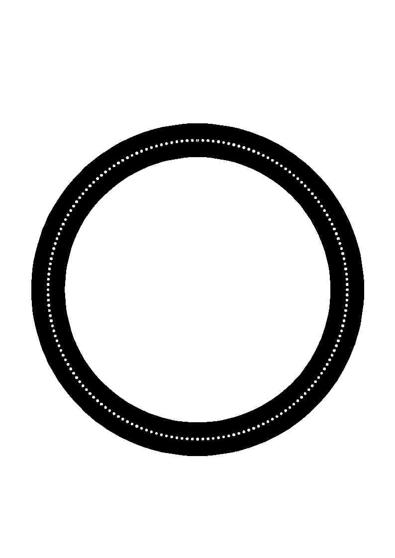

Hallo! Suche ein Programm mit der ich eine Lochscheibe(zum Drehzahl messen) konstruieren kann. Brauche auch den Außen und Innenring da ich die Lochscheibe aus einem Blech ätzen möchte. Habe es schon mit einem Cad-Programm probiert. Leider sind die so kompliziert das ich es damit nicht hin bekomme. Hat jemand noch ne Idee? Gruß Deepdiver99
Catia kann das, Autocad auch. Hab sowas ähnliches aber sogar schon mal mit Eagle gemacht. Mit Excel Positionen berechnen lassen, per script in Eagle ausgeführt -> passt.

deep diver99 schrieb: > Hallo! > > Suche ein Programm mit der ich eine Lochscheibe(zum Drehzahl messen) > konstruieren kann. Brauche auch den Außen und Innenring da ich die > Lochscheibe aus einem Blech ätzen möchte. > Habe es schon mit einem Cad-Programm probiert. Leider sind die so > kompliziert das ich es damit nicht hin bekomme. > Hat jemand noch ne Idee? > > Gruß Deepdiver99 Mit Autocad: Kreis Mittelpunkt 0,0 Radius (Aussenradius) Kreis Mittelpunkt 0,0 Radius (Innenradius) Linie von Quadrant 0° Innen nach Quadrant 0° Aussen Kreis Mitte der Linie (Radius der Bohrung) Reihe (ist Menügeführt) Schraffur (solid mit Inseln auch Menügeführt) Das war's
Sieht schon gut aus :-). Brauche das ganze dann aber als Negativ und der Innenring muss dann 10mm für die Motorwelle sein. Lade mir gerade die Testversion von Autocad runter und versuche es dann mal.

Habe es jetzt mit AutoCad, FreeCad und Solid Edge 2D Drafting versucht. Lieder ohne Erfolg. Für die CAD-Programme muss man wohl erst ein Studium absolvieren :-(. Auch mit CORELDRAW und anderen div. Zeichenprogrammen bekomme ich es nicht hin. Hätte nicht gedacht es so schwer ist solche Lochscheibe zu zeichen :-(
Abend, ach was, bleib bei einem der Programme und legs nicht gleich wieder weg. In AutoCAD (und in allen anderen Programmen wohl im Prinzip auch) musst Du nur die zwei Kreise und einen der Schlitze zeichnen, mit dem PolarArray Kommando kannst Du den dann ein paar hundertmal duplizieren: Kreis: http://www.youtube.com/watch?v=-g7UpGcvQA4 Rechteck: http://www.youtube.com/watch?v=8bR6Arn7XpY Array: http://www.youtube.com/watch?v=jw57QOvaDVo http://www.youtube.com/watch?v=Wj5jRbgpxBg Oder so. Sind vielleicht nicht die besten Tutorials, aber ein Anfang und wenn Du noch ein bisschen suchst findest Du sicher was passendes. Flo

deep diver99 schrieb: > Hätte nicht gedacht es so schwer ist solche Lochscheibe zu zeichen :-( Hab für die Scheibe exact 5 min und 42 sec. gebraucht. Laut Autocad Zeit Befehl) Heute ist Weihnachten, stell deine Zeichnung rein und du kriegst den Film als pdf.

Hab es hin bekommen. Mit der Freeware-Version von dem CAD Programm von SIEMENS Solid Edge 2D Drafting klappt es perfekt, genau und schnell(wenn man weiß wie). Ich danke allen die versucht haben mir zu helfen. Sollte jemand Hilfe brauchen mit Solid Edge 2D Drafting eine Lochscheibe zu erstellen kann er mich gerne kontaktieren. Schöne Weihnachten...........
Für das nächste mal, oder für andere die was ähnliches brauchen: http://www.bushytails.net/~randyg/encoder/encoderwheel.html http://code.google.com/p/wheel-encoder-generator/ Oder gratis Vektorgrafik Programm um alles mögliche zu zeichen (bestimmt einfacher als CAD oder das mit EAGLE zusammenzubasteln): http://inkscape.org/?lang=de
