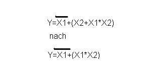

Man müsste erstmal die Rechenzeichen definieren.
Ich nehme mal an: '+' ist Disjunktion ('ODER') und '*' ist Konjunktion
('UND'), ferner ist '~' die Negation.
Y = ~X1 + (X2 + X1*X2)
(X2 + X1*X2) ist nach Absorption dasselbe wie X2. Also wird aus dem
Ausdruck da
Y = ~X1 + X2
OP #2471535
ja!
> Ausdruck da
> Y = ~X1 + X2
vollkommen richtig aber es gilt eben auch
ist gleich wie
 Y = ~X1+(x1*x2)
mit der Begündung vom CHRISI
x1+1=x1 würde das auch raus kommen!
aber  X1 verodert mit 1 ist doch immer 1 und nicht x1
Gruß Joe
Gast #2471553
hab mich bei meiner Rechnung vertan.
x2 + x1*x2 ist natürlich auf Grund der Absorption gleich x2.
Die Ausdrücke die Joe M. angegeben hat sind dann eigentlich
nicht äquivalent.
Gast #2471557
Joe M. schrieb:
> vollkommen richtig
Ok.
> ist gleich wie
>  Y = ~X1+(x1*x2)
  = ~X1 + X2 + X1*X2               ; Klammern überflüssig
  = ~X1 + X2*(1 + X1)              ; Distributivität
Y = ~X1 + X2                       ; Extremalität
  ; erstes Endergebnis
  = ~X1 + X2*(1 + X1)
  = ~X1 + X2*((X1 + ~X1) + X1)     ; Komplementärgesetz, X + ~X = 1
  = ~X1 + X2*(X1 + ~X1 + X1)       ; Klammern überflüssig
  = ~X1 + X2*X1 + X2*(~X1) + X2*X1 ; Distributivität
  = ~X1 + X2*X1 + X2*(~X1)         ; Idempotenz, A+A = A
  = ~X1*(1 + X2) + X2*X1           ; Distributivität
Y = ~X1 + X2*X1                    ; Extremalität, 1+A = 1
  ; zweites Endergebnis
Ist etwas umständlich. Das beruht im Wesentlichen darauf, dass dieselbe
Variable negiert und nicht negiert in einer Disjunktion vorkommt.
Anschaulich: ~X1 + X1*M
Falls X1 = 0 ist, dann macht ~X1 den Ausdruck platt und M ist egal.
Falls X1 = 1, dann hängt der Ausdruck von M ab.
Die Ausdrücke sind offenbar äquivalent.

#2471678
Anschaulich ist das ganze eventuell auch mit einer Wertetabelle im Kopf:
Y1=~X1 + (X2 + X1*X2)
Y1=~X1 + (X1*X2)
Wenn also Nicht-X1 ist, dann ist der Rest egal.
Das ist in beiden Fällen so.
Wenn NICHT Nicht-X1 ist, dann muss X1 sein :)
Somit haben wir für diesen Fall quasi:
Y1 = (X2 + 1*X2)
Y2 = (1*X2)
Nun, das ist ja jetzt offensichtlich.
