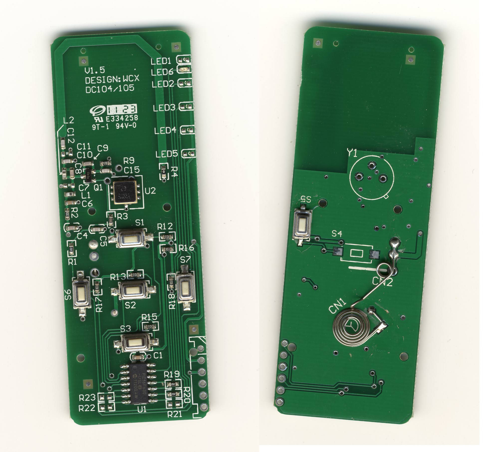

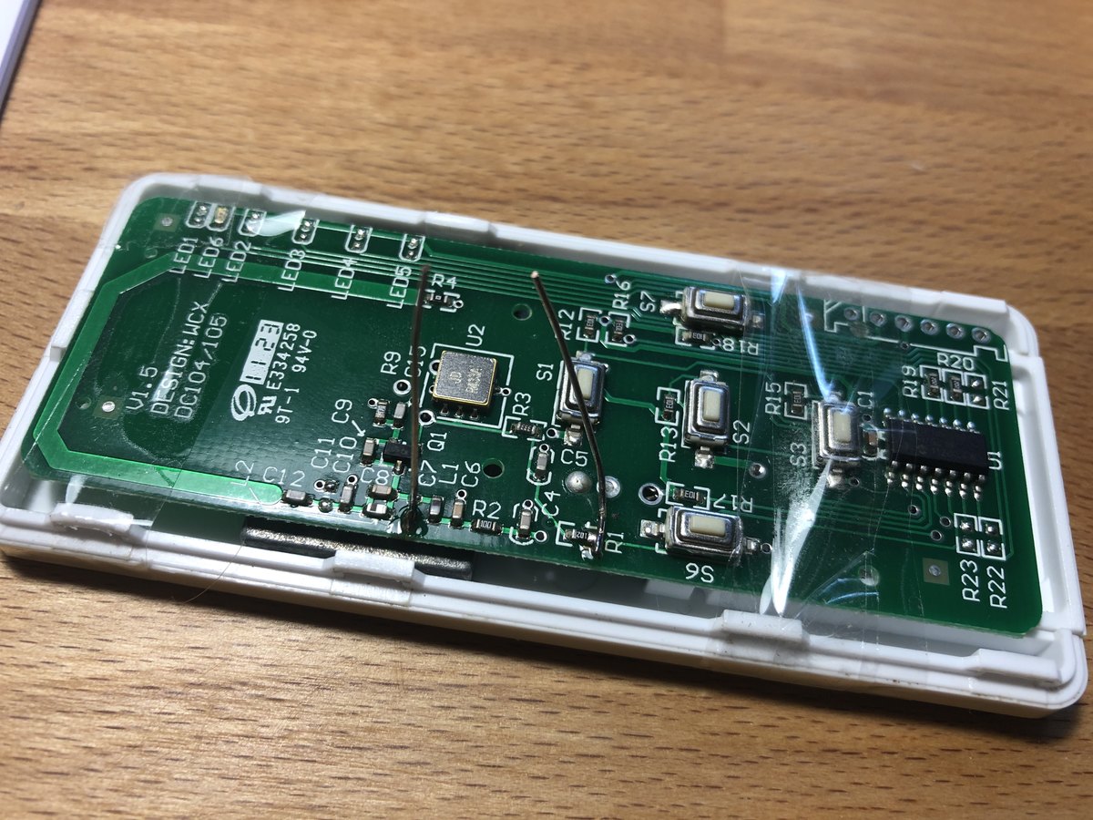

Ich bin gerade dabei meine Rollläden ( Rohrmotor ) mit einem AVR zu
regeln.
Mit Motoren und die Fernbedinung sind von Rohrmotor24 .
ein Bild der Platine ist im Anhang.
Meine Frage: ist das eine AM oder FM Steuerung?
Ich denke AM. Denn der Quarz (JDR433A) 433,92 Mhz wird nur in der
Amplitude geregelt. könnte aber sein ich Irre mich.
Wenn ich soweit bin stelle ich die Steuercodes mal online.
Danke & Frohes fest
von hinz (Gast)
AM stimmt, aber ein Quarz ist das nicht, sondern ein SAW-Filter.
von Sebastian (Gast)
Danke für die Info.
Aber warum Filter ?
Kann ein Filter schwingen ?
von hinz (Gast)
Man kann es als frequenzbestimmendes Bauteil in einem Oszillator
verwenden.
Ok. Habe mir das Datenblatt angesehen. Da geht von dem saw Teil ein Pin
nach Masse. Und ein Pin auf die basis vom Transistor. Keine Rückkopplung
oder andere Bauteile. Komisch das das geht ... Aber im Datenblatt steht
auch Filter ...
So und nun Weihnacht feiern :)

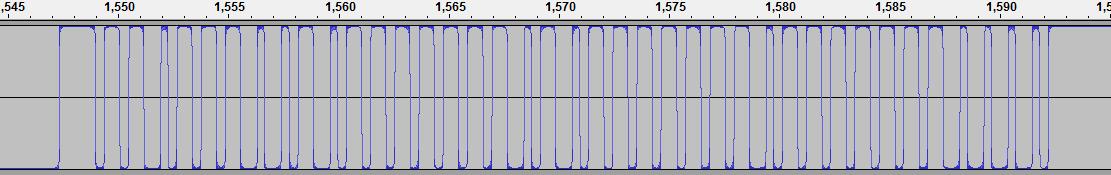

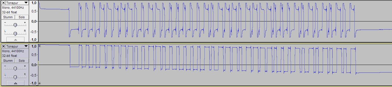

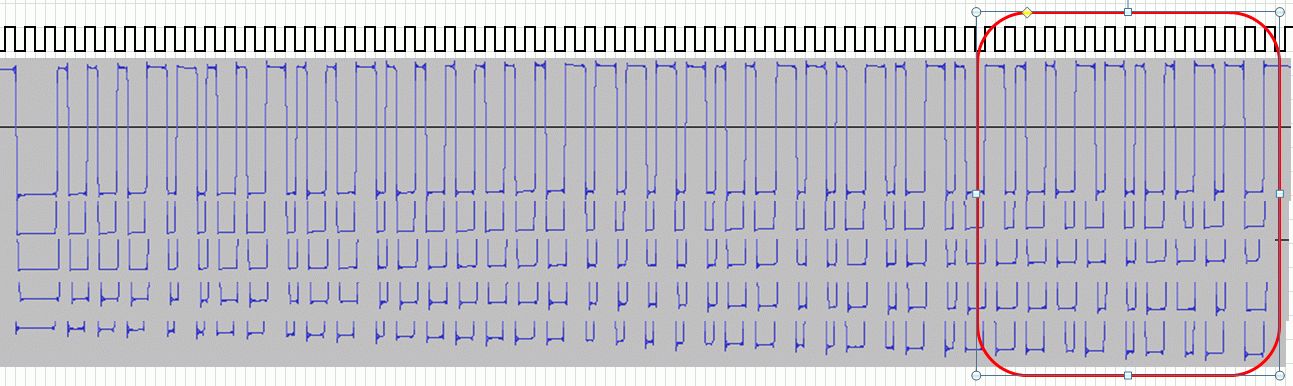

von Sebastian A. (xxlxx)
Hallo
Ich habe mal ein Audacity bild angehangen was den Stop befehl zeigt.
Line 1 = am sender aufgenommen
Line 2 = am empfänger aufgenommen
Kennt jemand diesen code bzw kann man die kurzen abschnitte mit 0 und
die langen mit 1 gleichsetzen ?
Oder wie muss man an diese Sache rangehen?
Danke für infos.
von Holler (Gast)
Das ist ein Colpitts Oszillator in Basisschaltung. C9 ist der
Rückkopplungskondensator, der führt die HF vom Ausgang (Kollektor) zum
Eingang (Emitter) zurück. C9 bildet mit C15 einen kapazitiven
Spannungsteiler. Die Basis wird über den SAW-Resonator auf Masse gelegt.
Zu dem Code knn ich nichts sagen, könnte höchstens mal meine
Velux-Rollladen-Fernsteuerung aufzeichnen. Interessant wäre sicher die
Änderung des Codes bei Ab- bzw Aufwärtssteuerung sowie die Unterschiede
bei verschiedenen Fenstern.
MfG Holler

von Holler (Gast)
Der Code ist für eine simple Rollosteuerung ziemlich lang.
Ohne es genau ausgezählt zu haben, scheinen die 0 und 1 gleichverteilt,
was einen Manchester-Code vermuten läßt.
http://de.wikipedia.org/wiki/Manchester-Code
Wenn du die BefehlsCodes wissen willst, hilft das nicht weiter.
In deinem Bild fehlt der Zeitbezug: vielleicht hat man gängige
Fernbedienungscodes der Unterhaltungselektronik übernommen, wie z.B.
RC-5.
Einen Standard für Fensterrollos gibts wohl nicht, anbei das
Stopp-Kommando meiner beiden Velux-Rollos: ist sehr viel einfacher
gestrickt!

von Holler (Gast)
Wie hast du dein Signal aufgenommen, dann sage ich dir was 0 und 1 ist.
Bein meinem Oszillogramm ist die Sache klar: habe mit einer
Leiterschleife um die Fernbedienung die HF am Sender abgenommen mittels
HF-Tastkopf demoduliert: 0V ist "0", d.h. keine HF, die 10V entsprechen
dann der "1".
von Holler (Gast)
Mess einfach in der FB an C4/R2 am Via die Spannung gegen Masse.
0V ist 0, 3V (Batteriespannung) ist 1.

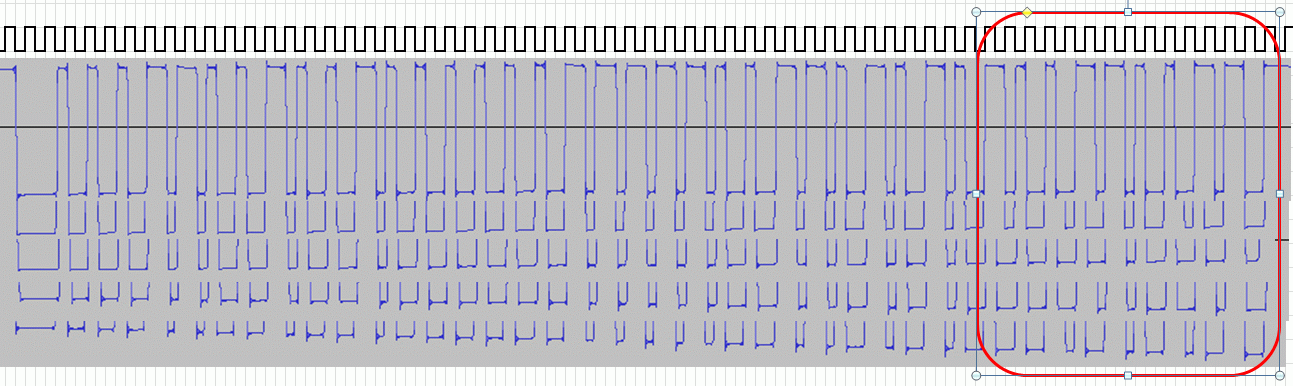

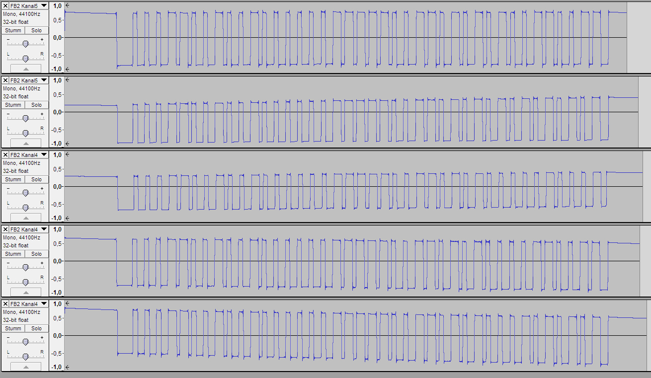

Beispiel :
- line 1-5 Gleiche fernbedinung ( gleicher ID code )
- line 1-2 gleicher kanal 4 - hoch - runter
- line 3-5 gleicher kanal 5 - hoch - runter - stop
Bild aus Beitrag 6 ist eine andere Fernbedinung ( andere ID )
grüße
Sebastian
habs gerade gelsen ... das könnte es sein.
Muss dann aber gesynct werden?
ich werde mal noch googlen ...
kann wir jemand mal ein beispiel in beim bild 0 und 1 einzeichnen ?
danke
Sebastian

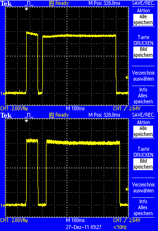

von Max (Gast)
Sieht viel einfacher aus.
Nach dem Start of Frame (low für länger)
Jeweils Bits mit gleicher Periodendauer,
je 1/3 high 2/3 low oder
je 2/3 high 1/3 low
Ob du nun 1 oder 0 den beiden Mustern zuordnest ist erstmal egal.
Du erkennst dann im hinteren Bereich einen Unterschied im Kommando.
Eventuell dient der Konstante Teil davor ncoh zur Adressierung?
von Max (Gast)
Erm ja Manchester ist okay :-P Gerade den Weihnachtsbalken vorm Kopf
wegmontier
von Holler (Gast)
Manchester (pos. oder invertiert) ist es wohl doch nicht, habe mal die
Telegramme untereinandergelegt und das mögliche Taktsignal hinzugefügt.
Entweder müsste sich auf jede fallende oder auf jede steigende Flanke
eine Änderung im Telegramm ergeben: passt aber nicht.
Wie auch immer, es gibt jede Menge Codierungsmöglichkeiten. Interessant
ist hier, dass sich nur im letzten Teil des Telegramms Befehle und IDs
unterscheiden. Mit ein wenig reverse eng. kann man sicher IDs und
Befehle trennen.
Ich hab's auch schon im kopf fast gelöst.
Das letzte Ende ist immer der Befehl.
Stop UP Down habe ich jetzt gefunden.
Eigentlich ist ja egal wie der Code gebaut ist.
Ich simuliere mit dem avr einfach die ersten x Bits dann kommt der Kanal
und dann der Befehl. Somit kann ich alle Rollos hoch und runter machen.
Zeitsteuerung und sonnensteuerung ist damit möglich ... Ich fange am
Wochenende mal an das Signal nachzubauen ...
Sebastian

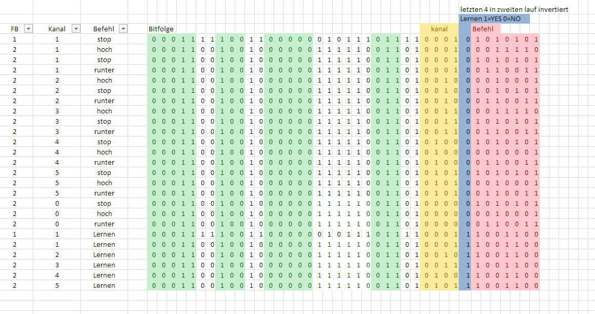

Hi
habe den Code von Rohrmotor24 ( Rohrmotor24.de ) geknackt.
Habe mal ein Bild angehangen.
Habe mal alles farblich makiert.
Die Befehle sind immer gleich ( Up , Down , stop , Lernen )
der Kanal ist Bitweise Kanal 0 = 0000 usw ...
Der Kanal ist bis 15 getestet.
Lernen ist noch wichtig um den Motor & Sender anzulernen.
Warum das ganze ? die Motoren kosten nur 57 Euro mit Funksteuerung
433,92Mhz.
Damit habe ich das ganze Haus bestückt. Ich kann jetzt die Rollos per
AVR steuern ( Beschattung, Morgens , Abend, Urlaub usw. ).
Den Sendecode habe ich mit dem AVR nachgebaut ( ATmega8) + 433,92mhz AM
Sendemodul.

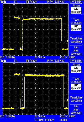

Ich versuche den STOP-Befehl mit einem ATMega32 nachzustellen, aber es
klappt irgendwie nicht. Der Rohrmotor bleibt nicht stehen. Mit dem
gekauften Handsender funktioniert es aber. Was mache ich denn falsch?
Timing usw. habe ich kontrolliert und sollte stimmen.
Ich kann aber die letzten Bits mit dem Oszilloskop nicht lesen, weil
diese nicht mehr auf dem Bildschirm passen. Das Telegramm ist zu lang.
Die vorderen Bits kann ich lesen und passt mit den Empfangsdaten
überein.
Für Antworten bzw. Hilfestellungen würde ich mich sehr freuen.

Mach es dir doch nicht so schwer. Die Codes sind oben in der liste ja
schon entschlüsselt. Alle Funktionen sind damit offen. Hänge doch an
deinen Pin deinen Sender ( AM ) von einer 0815 bedienung. Dann forme das
Signal ( Timing ) einfach nach. Dann biste in 1h fertig ... Ich habe

Hi.
Die Excel habe ich nicht mehr. Aber oben als Bild im Beitrag vorhanden.
Dort ist auch gut erklärt wo die Unterschiede sind ...
Das mit dem nachformen geht auch einfach.
Der Code ist im Beitrag. Dort habe ich einen Steuerbefehl von 0 und 1
nachgeformt.
Wenn ich morgen am Rechner bin guck ich nochmal genauer ...
von Sebastian xxlxx (Gast)
Nachtrag : oben im Code stehen die Abschnitte Bit Null und Bit eins. In
diesen Bereichen stehen die Microsekunden zwischen an und aus vom
Sender. Auch bei 16 mhz stimmen diese Werte ...

Im Erstem Bild deines Beitrages hast du ein Foto von der Fernbedienung
gemacht. Hast du bei CN1 mit dem Tastkopf das Signal abgegriffen?
Am besten ich installiere erst ein "LED blinki Demo" und schaue mir das

zum Code :
Fernbedinung : 1 (meine 1 - ID )
Kanal : 1
Funktion : stop
0001111100110000001011101111 - 0001 - 0 - 1010101
ID der Fernbedienung - Kanal - Lernen - Befehl (Stop)
bei ID kannst du deine ID einsetzen wenn du sie von deiner FB kennst.
Oder nimmst meine. bei Kanal kannst du binär bis 256 gehen. Lernen = 0
OFF = 1 ON. und Befehl siehe Liste oben bei mir.
sebastian
xxlxx

von tom_wob26 (Gast)
Hallo Sebastian,
Ich habe mit nun ein Soundkarten Ozzi gebaut, das Ergebnis siehst du im
Anhang. Wie mache ich daraus nun einen Binären Code?
grübel
Mal so schnell aus der hüfte von unterwegs
Lange und kurze Impulse gleich 1 und 0
Die letzten Zeichen sind 4 gleiche.
Vergleiche mal mit meiner liste ob da was passt ... Fange von hinten an.
Vorne ist die ID die kann man nicht vergleichen ...
von sebastian xxlxx (Gast)
hi
schicke mir mal Befehl hoch runter Stop als Bild ... ich guck am
Wochenende mal drüber. es sollten sich nur die hintersten Bit´s ändern.
ich habe schon mal gezählt es sind 40 Bits wie bei mir.
du bist auf dem richtigen weg.
Sebastian
xxlxx
Und hier für Rolladen hoch.
Rolladen stopp muss ich morgen nochmal neu aufzeichnen.
Grüße sendet Thomas
doch noch einen sauberen schnitt gefunden ;-)
Rolladen stopp
Ich habs schon
und das vom handy !
Excelliste weiter oben  5 Zeile am Ende  0  0 0 1 0 0 0 1.
Jetzt sieh mal dein Signal an. Schau dir nicht oben die Welle an sondern
unten.
Von hinten nach vorn : dick , dünn , dünn , dünn , dick , dünn , dünn ,
dünn
Würde heißen : 1 0 0 0 1 0 0 0
Jetzt umdrehen : 00010001
Komisch sieht wie mein Signal Zeile 5 aus !!!
Gut gemacht !
Noch fragen ?
Sebastian
Xxlxx
Bei stop genauso.
Ist auch gleich mit meinem Code 01010101
Sebastian
Xxlxx

von Thomas K. (Gast)
Hallo Jungs,
vor einiger Zeit habe ich mich im Zuge Hausautomatisierung auch mit dem
Protokoll von Rohrmotor24.de beschäftigt.
Ich habe dabei hier bei mir haargenau die Fernbedienung im Einsatz, von
welcher die Platine auf den Fotos im Eröffnungsposting abgebildet ist.
Die 6 freien Anschlüsse auf der rechten Seite sind ein Standard ICSP
Header.
Ich hab mal ein Pickit dran gehangen und versucht die Firmware
auszulesen...
...und siehe da - die CopyProtection Bits sind NICHT gesetzt.
Die Firmware lässt sich also ohne Probleme auslesen.
Im Prinzip ist das Protokoll ja schon geknackt. Ich häng trotzdem mal
ein disassembled Listing der original Firmware an da einiges doch nicht
ganz so ist wie vermutet...
Viel Spass
T.
Hi Thomas
Danke für die Info. Da das System bei mit läuft, hatte ich gerne mal
gewusst was du vermutest? Was könnte noch nicht richtig sein ?
Danke für Infos ...
Sebastian
Hallo Sebastian,
die Unterschiede liegen wirklich nur im Detail... wenn das ganze bei dir
also läuft würde ich da auch nix ändern. Ich hab das ganze hier nur
gepostet, weil ich dachte das es den ein oder anderen interessieren
könnte.
Als erstes sind die Timings in der Firmware etwas anders als du gemessen
hast. Der Empfänger ist aber sicherlich so tolerant programmiert das das
überhaupt kein Problem ist.
Ein wirklicher Unterschied zu deiner Implementierung findet sich
eigentlich nur dahingehend, wie oft die entsprechende Bitsequenz
gesendet wird. Ich versuch es mal zusammenzufassen:
Bei den Befehlen LERNEN und STOP wird die entsprechende Bitsequenz ohne
wenn und aber genau 4x gesendet... völlig egal wie lange du den
entsprechenden Knopf auf der Fernbedienung gedrückt hälst.
Bei den Befehlen HOCH und RUNTER sieht das etwas anders aus. Hier wird
die entsprechende Bitsequenz solange gesendet, wie du den entsprechenden
Knopf gedrückt hälst. Dabei läuft intern ein counter mit, welcher zählt
wie oft gesendet wurde. Wird dann der Knopf an der Fernbedienung
losgelassen, so wird geprüft ob die Bitsequenz mindestens 20x gesendet
wurde. Wenn ja dann ist das Senden damit beendet. Wenn nicht dann wird
noch 4x eine andere Bitsequenz hinterher geschickt und erst dann ist das
Senden beendet. (das ist dann das was du als 'invertierte' Bits gesehen
hast)
Was das ganze nun genau soll kann ich dir auch nicht sagen, dazu
bräuchte man dann noch die Firmware vom Empfänger.
Ich habe bei mir festgestellt, das es im Prinzip fast immer schon
reicht, wenn man das entsprechende Kommando 1 oder 2 mal sendet ( du ja
sicher auch). Die Motoren sprechen da sauber drauf an und alles
funktioniert wunderbar.
ABER:
Ich hatte dann Probleme wenn ich meine eigene Steuerung verwendet habe
UND gleichzeitig die original Fernbedienung. Da gabs dann immer wieder
mal Aussetzer.
Ich habe meine automatisierte Steuerung jetzt dahingehend angepasst, das
die Kommandos STOP und LERNEN immer genau 4x gesendet werden und die
Kommandos HOCH und RUNTER immer genau 20x - seitdem funktioniert auch
meine Steuerung und die original Fernbedienung gleichzeitig.
Ich häng mal noch den Pseudocode von der original Firmware an - da
picasm ja nun nicht jedermanns Sache ist.
Viele Grüße
Thomas
Hi Thomas
Toll ! Top Information. Ja das mit dem Aussetzern habe ich auch bemerkt.
Ich löse das über den Webserver. Ich sende jeden Befehl 5 mal
hintereinander und dann noch 3 mal das ganze mit 1 Sekunde Pause. Warum
? Wenn ich nicht da bin und der Befehl hoch gesendet wird. Aber dann ein
funkschlüssel oder Thermometer reinpfuscht. Bleiben die Rollos unten.
Deshalb wiederhole ich das Signal 5 mal + Pause 5 mal + Pause 5 mal ...
Dein Code ist klasse ! Danke !
Zu meinen Timing. Ich habe die 433 MHz mit einem Scanner abgehört und
nachgeformt.
von Clinxer (Gast)
Hola.
Si se lee el programa del micro con ICSP, esta protegido pero se ven
algunas posiciones de menoria donde esta el codigo ID original.
0x380 ----> cuarto byte ID. Los 4 bits de menos peso indican el (canal
-1) porque al gestinar el canal el firmware suma siempre 1.
0x381 ----> tercer byte ID
0x382 ----> segundo byte ID
0x383 ----> primer byte ID
Este es el firmware original del mando, para que funcione teneis que
poner en las posiciones de memoria anteriores el ID de vuestro mando y
el canal (bytes 0x80-0x83).
Recordar que en 0x3ff tenemos OSCCAL.
Un saludo.

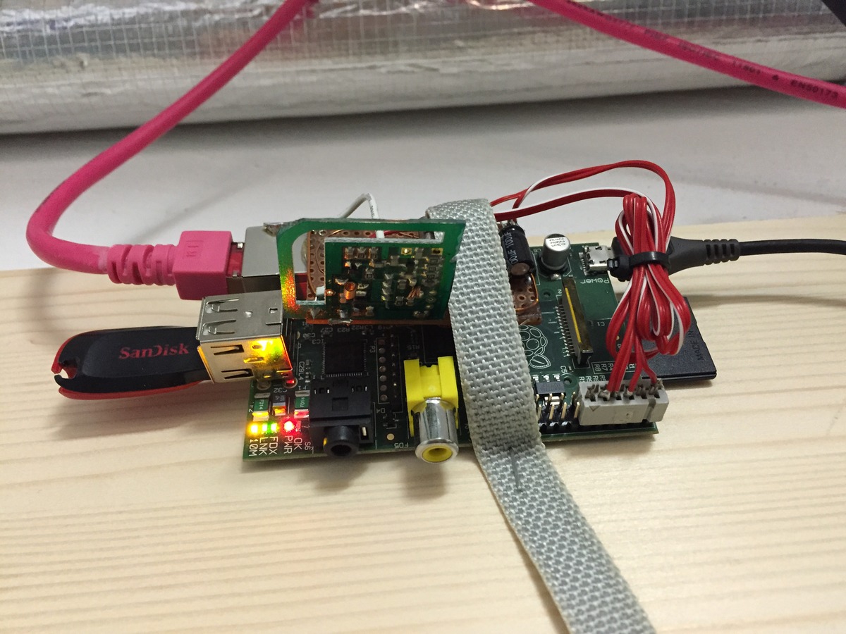

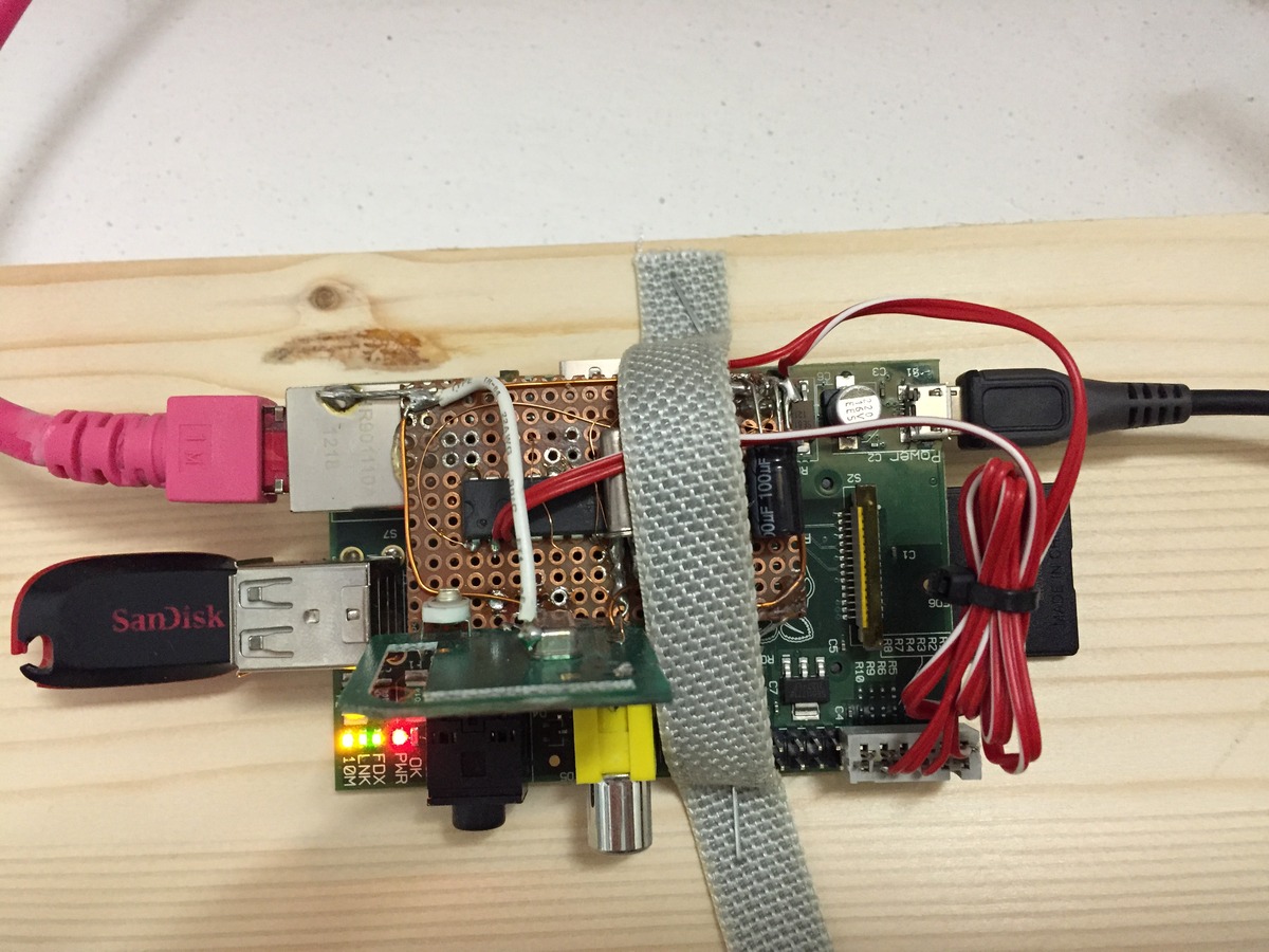

Hallo
Was soll ich da für ne Anleitung machen. Das ist 3-4 Jahre her.
ich habe mal zwei Bilder zugefügt. Man sieht den Raspberry PI oben drauf
ein ATMega88 mit einem 433Mhz Sendemodul.
Funktion:
Der Raspberry hat einen Webserver. Dieser schickt per Button einen
Befehl per Exec an die Bash. die Bash sendet einen Code ( selber
ausgelesen - siehe oben ) an die Serielle Schnittstelle vom Rasperry.
Übertragung erfolgt seriel an den ATmega88 dieser macht das Timing und
setzt "0"  und "1" richtig um und bringt es an das 433Mhz Modul. Fertig
also eigentlich recht einfach.
Das Funkmodul  ist Dumm und tut nur.
das ATmega88 Setzt nur um - also auch nur dumm
der Raspberry ist das denkende Element und enthält die Codes.
somit kann man alles steuern was dem Timing entspricht.
Sebastian

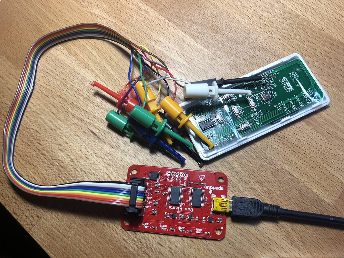

von Matthias B. (macmattes)
Hallo
habe hier einbauempfäger und einen aufputz 2 kanal fernbedienung von
rohrmotor24.
hab mal mit dem logicanalyzer auf der fernbedineung mitgelesen und einen
unterschied zu oben genanntem festgestellt, der code wird bei mir nur 3
mal gesendet, bei auf und ab wird nach einer pause nochmal 3 mal
wiederholt aber mit dem letzten bit negiert.
da sehe ich keine 20 gesendeten pakete, hab auf und ab auch jeweils nur
kurz angetippt, passt dann aber immer noch nicht zu oben genannten 4x

von Harald F. (harryfu)
ich habe vor einigen Wochen eine Hornbach-Markiese vom Typ Soluna Deluxe
gekauft, welche sich auch nur über Funk ansteuern lässt.
Da ich jedoch aus optischen Gründen gerne Einbautaster statt
Fernbedienungen verwenden wollte, habe ich etwas recherchiert und bin
auf den chinesischen Hersteller Dooya gestoßen, von dem mein Rohrmotor
hergestellt wurde.
Der Hersteller hat jedoch auch viele andere Produkte im Programm unter
anderem mit einer Steuerung mit der Bezeichnung DC 104/105, wie Sie auf
der Platine im ersten Beitrag zu sehen ist.
Ich selbst besitze die Fernsteuerung mit der Bezeichnung DC90 und DC 174
(haben beide die selben Platinen).
Wenn ich mir nun die Fernsteuerungen der Firma Rohrmotor24.de ansehe und
mit denen von Dooya vergleiche, bin ich mir sehr sicher, dass es sich
hierbei um den Hersteller eurer Motoren/Fernsteuerungen handelt.
Die Motoren dieses Herstellers scheinen in "No-Name"-Produkten wohl weit
verbreitet. Interessant fände ich nun natürlich, ob ich mit eurer
Codierung auch meine Markiese zum bewegen bringe, oder ob der Hersteller
für unterschiedliche Serien auch unterschiedliche Protokolle einsetzt.
Das kann ich allerdings erst in einigen Wochen testen, da ich aktuell
noch an meiner Masterarbeit schreibe.
Eventuell können wir dann hier ja eine Liste mit kompatiblen
Steuerungen/Motoren aufbauen bzw. falls die Codes sich unterscheiden
würde ich versuchen die Unterschiede herauszuarbeiten.
Anbei ein Link der Produktübersicht des Herstellers. Leider ist die
Seite extrem! langsam und fällt ab und zu auch mal für mehrere Stunden
komplett aus: http://en.dooya.com/products.html
Viele Grüße
Harald

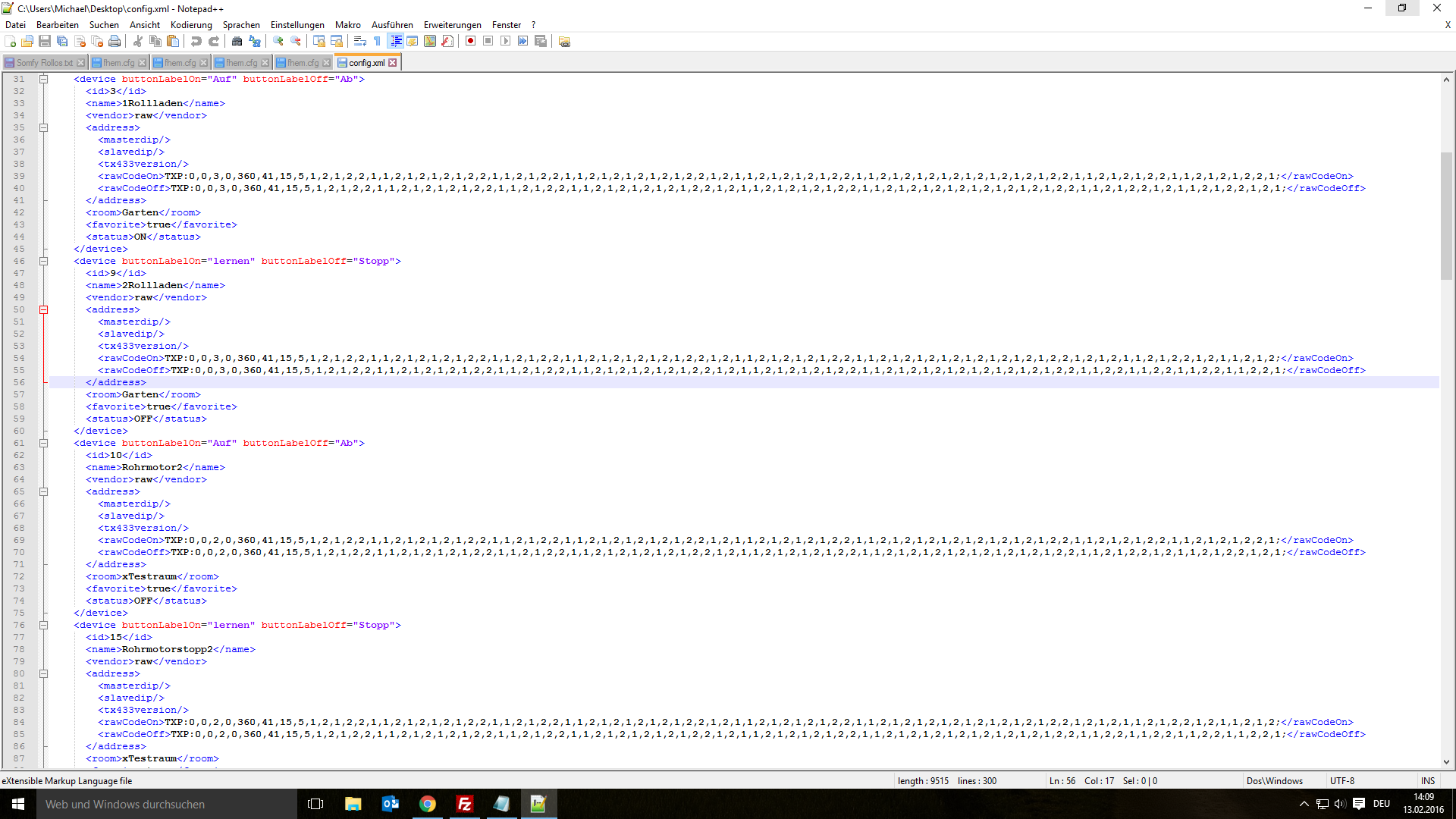

Hi bwelker, ich habe es schon "fast" zum laufen bekommen:
für interessierte:
https://github.com/raspberrypilearning/web-server-flask/blob/master/worksheet.md
root@raspberrypi:/var/www/webapp# python app.py
192.168.178.22 - - [12/Apr/2015 19:38:51] "POST /api HTTP/1.1" 200 -
sending QuadState[FQQ1F000FF000F000101]
chmod +x sendv2 nicht vergessen ;-)
Befeh wurde erfolgreich gesendet, aber es passiert noch nichts.
Welcher pin wird den auf den Raspbery b+ angesprochen?
Sender ist momentan am Pin 11 angeschlossen, WringPi =0 bzw GPIO=17
Vielen dank, Thomas
Update:
Es funktioniert!
die erste Codezeile fängt mit "Q" oder "F" an und die ca. 10
wiederholungen aber mit "O"
also die mit der "0 funktionieren"
@bwelker, super Arbeit!

ich bin der Ersteller von diesem Post. inzwischzen sind ein paar jahre
vergangen. Die Rollos laufen immer noch ohne Probleme. Aber ! ich bin
auch ein neuen Raspberry II umgestiegen und schon war es aus mit dem was
ich gebaut hatte. Deshalb habe ich mich dran gemacht und eine schnelle
und sehr kostengünstige Version gebaut.
ich habe an den PI nur einen 433Mhz sender (3€) gebaut und das programm
zum steuern komplett in C++ auf dem PI getippt. Jetzt geht das ganze
ohne zusatzhardware und jeder kann es nachbauen.
bin gerade in zeitnot wer fragen hat oder bilder möchte oder auch sehen
will wie ich das timing aufzeichne ... bald mehr
Sebastian
Hi
eigentlich musst du da nix auslesen. Motor anbauen und unter strom
bringen. Dann pipt es im motor. Jetzt hoch oder runter drücken. Fertig.
Ob du das mit der FB machst oder mit dem PI ist egal. Nimm eine ID (
egal , zufall ) und lerne die rollos an.
wichtig sind doch eh nur die timing zeiten für 0 und 1 und wie der code
aufgebaut ist

Aber nochmal für die anderen. Ich habe eine Programm getippt welches die
rohrmotor24 Codes auch aus Konsole vom PI sendet. Einfach einen 2€
Sender an den PI mit 3 Kabeln hängen und fertig ! Programm ausführen und
bis zu 256 Rollos steuern.
Sebastian
von Jarno K. (jarno_k)
Hab gerade noch ein wenig ergänzt. 256 Rollos per ID oder? Weil Kanäle
gehen ja nur 15 bei 4 binärstellen.
Weiterhin denke ich das
Bit33 - 40 wie folgt geschlüsselt sind
33+37 = lernen / sind im ersten Signalbereich gleich belegt entweder
beide 0 oder 1
34/35/36 = hoch (001) /runter (011) /stop (101) /lernen (100) 33 mit 1
und 37 mit 0 oder 1 belegt
38/39/40 = hoch (001, invertiert 110) /runter (011, invertiert 100)
/stop (101, invertiert 010) /lernen (100, 33+37 dann mit 1 belegt,
invertiert 011, 33 mit 1 und 34 mit 0 belegt)
man kann die Motoren invertiert anlernen, deshalb wird bei nem Signal
immer beides gesendet.

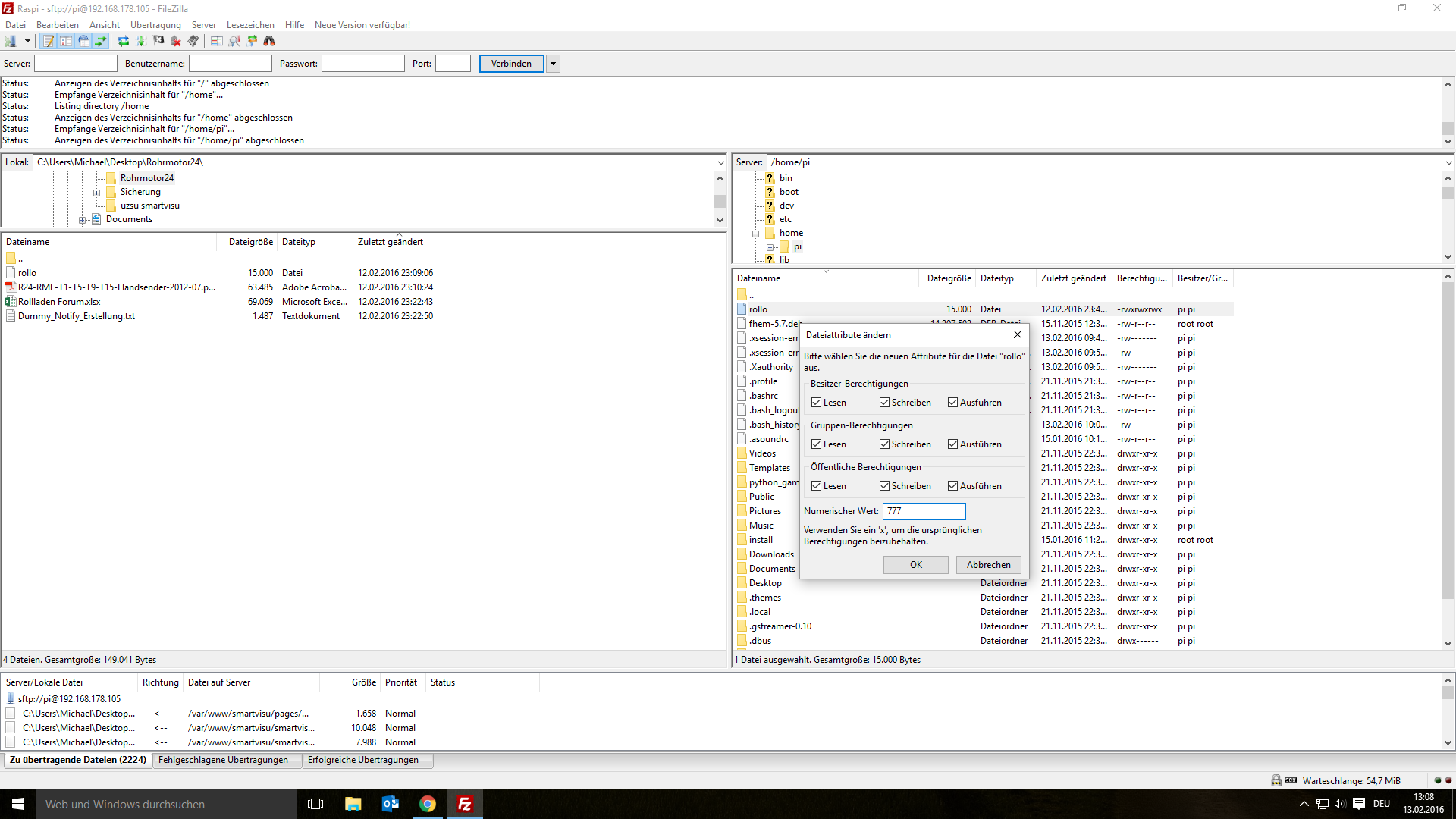

von Annika (Gast)
die Sudo rechte sind 777 ist doch ok
aber es tut sich nichts :(
hab  copy and paste gemacht hab auch in Fhem die funktion lernen die ich
drücke wenn der Motor gepiepst hat ? normalerweise piepst er wieder
sobald er was gelernt hat macht er aber nicht ?
vieleicht jemand noch nen tip
Danke für die Hilfe da ich 7 Rohrmotore im Haus hab und 4 die ich noch
montieren muss deshalb ist es für mich Schön wenn ich die auch über fhem
schalten könnte
Hi
Da ich das Programm geschrieben habe. Also einfach nur 777 geht nicht.
Die Datei "Rollo" kann nur als Root ausgeführt werden. Deshalb musst du
diese Datei in Sudors freigeben. Die FHEM ist ja kein Root. Das kann dir
jarnsen gut erklären da er es auch machen musste. Du kannst das Programm
auch als Root aus der Konsole starten. Dann sieht du ob es geht.
Mein Programm Sendet aber nur auf einem Pin wo ein 433mhz Sender hängt.
Also nix mit CUL oder so. Schon gar nicht USB CUL Stick.
Sebastian
von Annika (Gast)
find ich echt super das hier einen geantwortet wird und man diskutieren
kann, deshalb ich habe mit dem connair schon die Motore am laufen gehabt
und zwar so wie auf dem Bild
ich musste nur die 3 Zahl nach TXP verändern vieleicht kann ich jemanden
damit weiterhelfen aber in fhem bring ich das nicht hin werd noch
verückt.
werd deins nochmal mit root versuchen
von Annika (Gast)
Bild vergessen
von Jarnsen (Gast)
Hallo Annika,
Ließ dir mal bitte den Link durch wo beschrieben wird wie du dem User
FHEM die sudorechte verpasst.
Du musst folgendes im Kopf trennen
Das Programm Rollo kannst du so lassen wie es ist.
Wenn du dich per Konsole mit dem Raspi verbindest ist das mit dem User
pi sieht man schön an deinem Screenshot oben. /home/pi
Die Benutzeroberfläche FHEM legt einen User FHEM an unter /opt/fhem und
diesem User musst du sudorechte verpassen damit er das Programm Rollo
ausführen darf.
Jarnsen

von Hugo P. (portisch)
Auch wenn der Thread schon etwas älter ist:
Ich habe solche Signale bei meiner Rohrmotor Fernbedienung:
Rauf: 11010000 11111001 00110010 00010001 00010001
oder
Rauf: 11010000 11111001 00110010 00010001 00011110
Runter: 11010000 11111001 00110010 00010001 00110011
oder
Runter: 11010000 11111001 00110010 00010001 00111100
Stop: 11010000 11111001 00110010 00010001 01010101
Warum sind da unterschiedliche Codes für die gleiche Funktion?
Will es nur verstehen...
von Xxlxx (Gast)
Hi
Könnte sein das es rollender Code ist. Er ändert sich jedes Mal. Reden
wir von der gleichen Hardware ?
Sebastian
von Jarno Karsch (Gast)
https://forum.fhem.de/index.php?topic=43548.0
Die letzten 4 Bit können auch investiert sein... das passt so...
Jarnsen
> Jarnsen
ID
mit einer 28 Bit ID sind 268.435.455 verschiedene Mögklichkeiten
(Gruppen)  vorhanden. Das jemand genau Eure ID herausbekommt ist also
relativ unwahrscheinlich. Das ganze mit 15 Kanälen multipliziert
bedeutet ihr könnt 4.026.531.825 einzelne Rollos ansteuern. Aber wer hat
schon so viele?? Ich denke nichtmal das Dooya schon soviel produziert
hat.
Kanal
 0=0000|1=0001|2=0010|3=0011|4=0100|5=0101|6=0110|7=0111|8=1000|9=1001|10
=1010|11=1011|12=1100|13=1101|14=1110|15=1111
Befehl
ich denke das bit 33 - 40 wie folgt geschlüsselt ist
beide 0 oder 1

den ersten Motoren. Nur heute ist es viel einfacher. Pi nehmen - 433mhz
Empfänger dran und etwas Software zum sniffen.
Bei mir war das noch ein funkscanner + oszi + soundkarte ... und viel
viel Zeit :)
Hallo
habe jetzt nach vielen Jahren der Nutzung ein paar neue Motoren
einlernen wollen. Es ging aber nicht so recht. Da ich jetzt einen Logic
Analysator besitze habe ich das nochmal analysiert und ein paar Bilder
gemacht.
Code poste ich später. :-)
Sebastian (xxlxx)

Bild im Anhang (von der Verkabelung) :
5V (Pin2)
GND ( pin6) Masse / Minus
Daten GPIO 17 (PIN 11)
Schwarzes Kabel = Antenne ca. 60cm
Der Befehl sieht dann so aus :
sudo rollo.pi  (28-Stellen_ID) (4-Stellen-Kanal) (8-Stellen-BEFEHL)
Die 28 ID stellen kann man so übernehmen von mir.
Die 4 Stellen Kanal sind binär so :
0000 = alle Rollos ( Kanal 0)
0001 = Kanal 1
0010 = Kanal 2
22
0011 = Kanal 3
23
usw. Einfach mal Binär googeln :-)
24
25
Die 8 Stellen für den Befehl kann man aus der Liste Übernehmen.
26
Beim Lernen ist die erste Stelle immer eine 1 ( Schrägstriche nur zur Kennung )
27
hoch   0 / 0 0 1 0 0 0 1
28
stop   0 / 1 0 1 0 1 0 1
29
runter 0 / 0 1 1 0 0 1 1
30
Lernen 1 / 1 0 0 1 1 0 0
31
32
33
34
Demo für Kanal 1 ( habe zwischen den blöcken Schrägstriche zu Kennung )
35
hoch    0 0 0 1 1 1 1 1 0 0 1 1 0 0 0 0 0 0 1 0 1 1 1 0 1 1 1 1 / 0 0 0 1 / 0 0 0 1 1 1 1 0
36
stop    0 0 0 1 1 1 1 1 0 0 1 1 0 0 0 0 0 0 1 0 1 1 1 0 1 1 1 1 / 0 0 0 1 / 0 1 0 1 0 1 0 1
37
runter  0 0 0 1 1 1 1 1 0 0 1 1 0 0 0 0 0 0 1 0 1 1 1 0 1 1 1 1 / 0 0 0 1 / 0 0 1 1 0 0 1 1
38
39
Die Befehle dazu :
40
sudo ./rollo.pi 0 0 0 1 1 1 1 1 0 0 1 1 0 0 0 0 0 0 1 0 1 1 1 0 1 1 1 1 0 0 0 1 0 0 0 1 1 1 1 0
41
sudo ./rollo.pi 0 0 0 1 1 1 1 1 0 0 1 1 0 0 0 0 0 0 1 0 1 1 1 0 1 1 1 1 0 0 0 1 0 1 0 1 0 1 0 1
42
sudo ./rollo.pi 0 0 0 1 1 1 1 1 0 0 1 1 0 0 0 0 0 0 1 0 1 1 1 0 1 1 1 1 0 0 0 1 0 0 1 1 0 0 1 1
43
44

Ich selber habe ein WebOberfläche wo ich die Befehle ausführe per
Knopfdruck und zusätzlich noch per CronJob / Zufall  ( Urlaub ).
WICHTIG :
Zum ausführen muss man root sein !!! die GPIO kann nur von root bedient
werden. Sudo ist euer Freund.
Zum testen ob es geht einfach eine LED anschliesen an PIN 11 . Sie
sollte kurz leuchten wenn gesendet wird.
