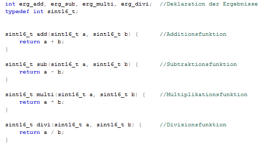

Hallo
ich möchte ein Programm schreiben, dass alle vier Grundrechenarten
unterstützt. Das habe ich bereits geschafft.
Jetzt fehlt mir nur noch der Zusatz mit der gesättigten Arithmetik.
Es soll bei einer Wertebereichsüberschreitungen das Ergebnis auf die
nächstliegende Wertebereichsgrenze gesetzt werden.
Sehe ich das richtig, dass wenn ich ein Ergebnis habe, welches den
Wertebereich einer 16 Bit unsigned Zahl um 1 überschreitet, dann -32768
herauskommen muss?!?!?

Hm das war nicht richtig!
signed integer hat einen Zahlenwert von -32768 bis 32767. Wenn ich nun
32767 + 1 rechne, soll 32767 als Ergebnis heraus kommen, da dies näher
an dem richtigen Ergebnis dran ist als die -32768.
Nur wie mache ich das?

Mein Problem nochmal:
Ich muss ein Programm schreiben, welches bei einer
Wertebereichsüberschreitung, den höchsten Wert des Wertebereichs angibt.
Ich muss 16 Bit Integer verwenden.
Mein h-file ist oben.
Da signed Arithmetik bei dir offenbar zu einem Überlauf führt:
Wie wäre es einfach mal die Ergebnisse zu vergleichen?
Wenn du zu einer Zahl X etwas postives Y dazuzählst, dann muss das
Ergebnis offensichtlich größer als X sein. Kommt bei deiner Rechnung
etwas kleineres raus (zb +32768 + 1 -> -32767, -32767 ist kleiner als
+32768), dann gab es ziemlich offensichtlich einen Überlauf.
Reicht dir das als Hinweis?
Man kann sich aber zb auch voerher ausrechnen, wieviel man zu einer Zahl
X noch maximal dazuaddieren kann, bis man am größtmöglichen Wert ist.
Wenn dann die Zahl Y größer als dieser errechnete Maximalwert ist, dann
wird die Addition wohl in die Hose gehen.

Karl Heinz Buchegger schrieb:> Wie wäre es einfach mal die Ergebnisse zu vergleichen?>> Wenn du zu einer Zahl X etwas postives Y dazuzählst, dann muss das> Ergebnis offensichtlich größer als X sein. Kommt bei deiner Rechnung> etwas kleineres raus (zb +32768 + 1 -> -32767, -32767 ist kleiner als> +32768), dann gab es ziemlich offensichtlich einen Überlauf.>> Reicht dir das als Hinweis?
Nein, denn in C ist Signed-Ünberlauf undefined, so daß diese
Vorgehensweise nicht C-konform ist.
GCC kennt die Option -fno-strict-overflow, welche aber nicht portabel
ist.
Johann L. schrieb:>> Reicht dir das als Hinweis?>> Nein, denn in C ist Signed-Ünberlauf undefined, so daß diese> Vorgehensweise nicht C-konform ist.
