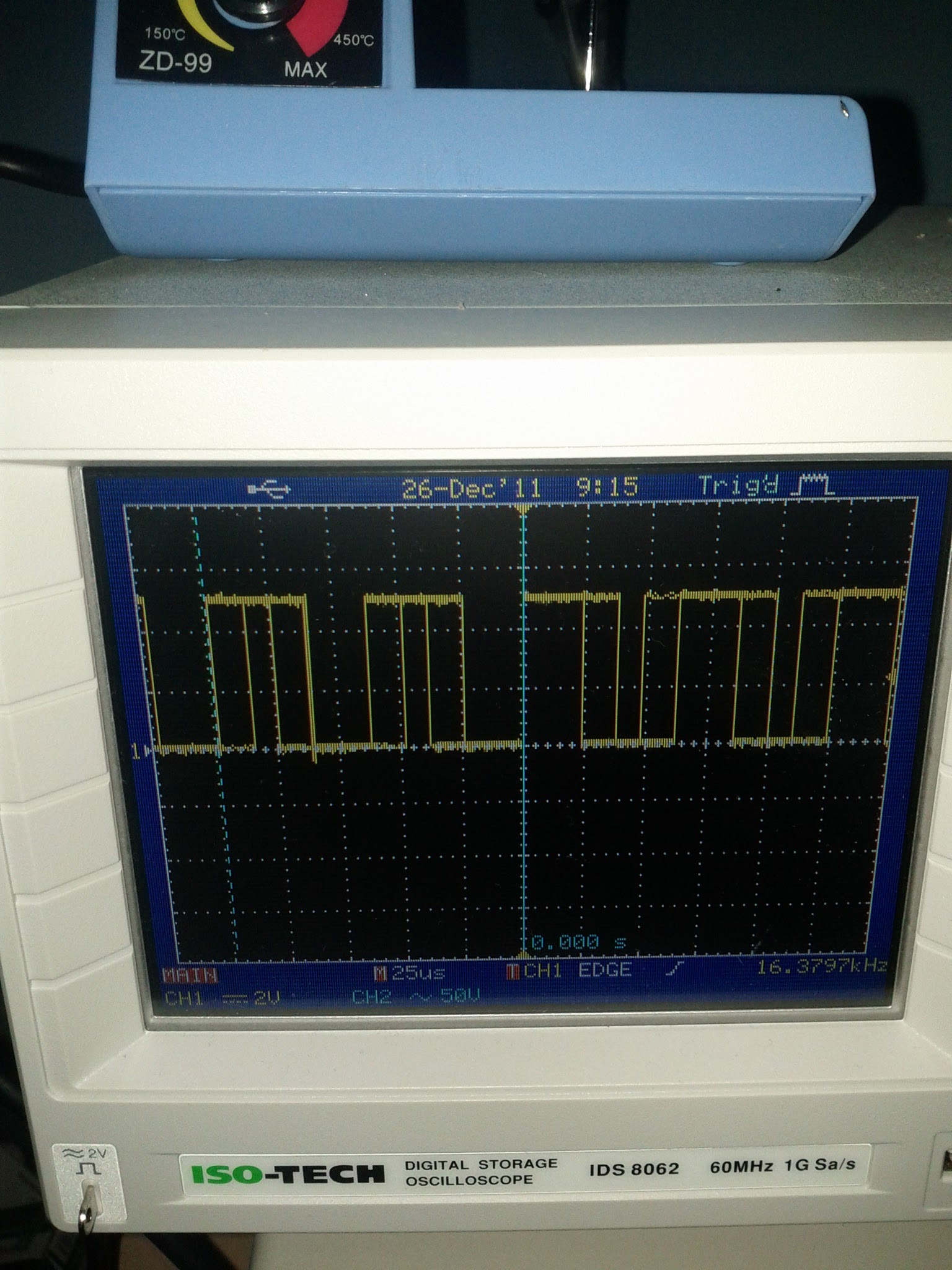

Wie kann dieses Oszilloskop-Bild enstehen bei diesem Code (Messung RA2):
#include <htc.h>
__CONFIG(FOSC_LP & WDTE_OFF & PWRTE_OFF & MCLRE_OFF & CPD_OFF & CP_OFF & BOREN_OFF & IESO_OFF & FCMEN_OFF);
#define OSCFREQ 32765 //gemessene Quarz Frequenz

#2473294
Deine Denkfehler:
TMR1L wird mit jedem Takt (FCY) erhöht.
Deine Schleife braucht mindestens 30 Takte (oder mehr, hängt vom
Compiler ab). Also ist TMR1L dann eher unbestimmt, wenn du das nächste
mal dort ankommst.
Dann kommt noch dazu, dass TMR1 von 0 bis 65535 zählt.
Dein TMR1L erreicht also zweimal in der Periode den Wert auf den du
testest.
Außerdem ….
Polle einfach auf TMR1IF oder nimm gleich eine ISR!
OP #2476014
Der interne Takt des PIC ist doch 4MHz, das heißt die Befehle werden ja
viel schneller abgearbeitet, als der Quarz schwingt und somit das TMR1L
erhöht. Mit Interrupt kann ich nicht arbeiten, da es zu lange dauern
würde (2 Sekunden) und ich will ja eine Uhr machen, da brauch ich
mindestens eine Sekunde und für den DOppelpunkt der alle 0,5 Sekunden
blink braucht ich also mindestens 0,5s also kann ich nicht mit Interrupt
und Quarz gleichzeitig arbeiten.
Der Quarz schwingt schon mit seinen 32,765kHz und Timer1-L-Register mit
dem
Vorteiler 8 ändert sich nur alle 4.3ms obwohl es sich alle ca. 244 µs
ändern müsste, das versteh ich i-wie grad net.
Im Anhang, ist das Programm von meiner Uhr, wobei ich RA2 zur Kontrolle
bei jeder TMR1L-Änderung toggle (das wäre der Doppelpunkt der Uhr).
