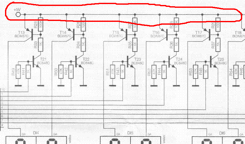

Und zwar habe ich mir folgende Uhr bei ELV geholt (Artikel-Nr.: 68-09 83
69).

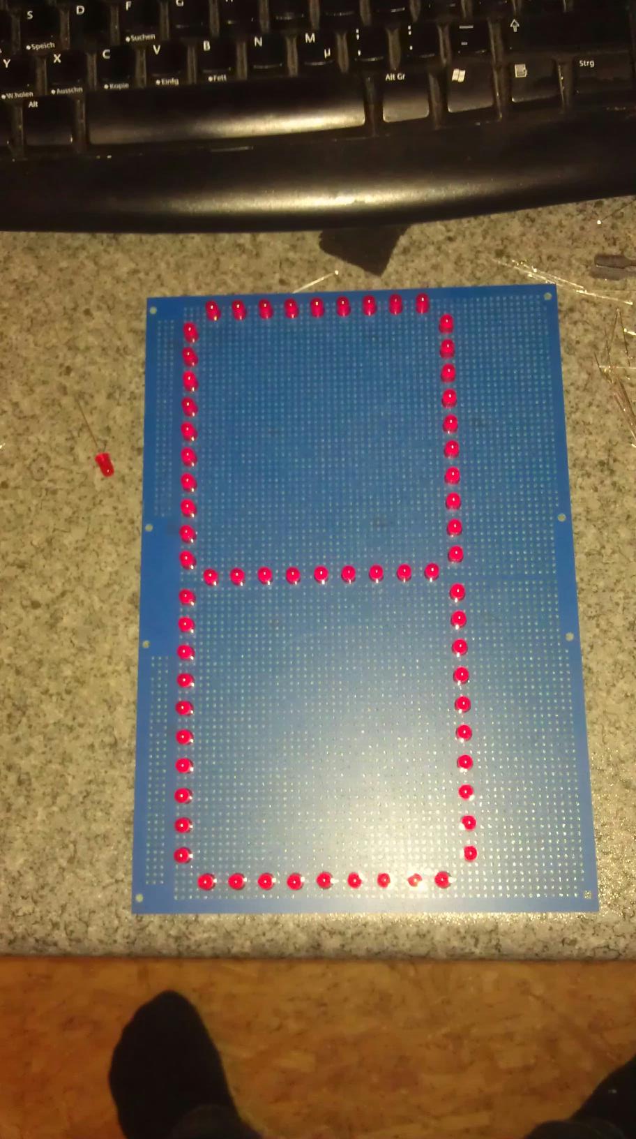

Jetzt wollte ich, die im Anhang oben, LED Anzeigen dran hängen. Diese
hab ich mit OP's bestückt, da die Uhr nur 5 V hat. Die LED Ziffern sind
genauso aufgebaut wie eine 7 Segment Anzeige.
Könntet ihr mir dabei villeicht helfen?!
Ich habe den Schaltplan mal eingescannt
(www.colddesire.com/elv_uhr.pdf).
Ich hoffe das meine Beschreibung ausreichend ist, falls nicht einfach
nachfragen. Ich versuche dann die Informationen noch zu bringen.
Vielen Dank schonmal
 RobinW

Sollen die großen LED-Anzeigen zusätzlich oder statt der originalen
Anzeigen angeschlossen werden?
von RobinW (Gast)
Mit der Ansteuerung von den großen LED Anzeigen komme ich nicht weiter.
Sollen anstatt die 7 Segmentanzeigen benutzt werden
von Karl H. (kbuchegg)
RobinW schrieb:
> Diese
Was willst du uns damit sagen?
Die ELV Leute haben sich ja schon eine Menge Arbeit mit dem high-side
Treiber gemacht.
Wieviel Strom braucht denn eines deiner LED-Segmente und mit welcher
Spannung betreibst du sie?
(und häng PDF das nächste mal hier als Anhang mit rein. Die meisten
haben keine Lust zum Schaltplanstudium auf eine andere Site zu wechseln)
von RobinW (Gast)
Also ein Segment ist an 20 V mit 20 mA angeschlossen. Vorwiderstand habe
ich keinen drin, da ich eine Strombegrenzung im Netzteil habe.
Ist zwar die falsche Begründung, aber in deinem Fall macht IC4 die
Strombegrenzung. So wie jetzt auch.
Mit 20 Volt kannst du deine bisherigen Anzeigen gegen die neuen
austauschen.
Du müsstest die 5V Schiene, die die bisherigen Anzeigen versorgt, von
den 5V abternnen und mit der neuen Versorgungsspannung der LEDs
versorgen. Aber aufpassen, dass da wirklich nichts anderes mehr an
dieser 5V Schiene hängt! Den Elko, rechts im Schaltbild, nicht
vergessen. Der geht nur bis 16V.
Die Transistoren können bis zu 30V ab und der Highside Treiber ist auch
schon als Hochsetzsteller ausgeführt, so dass das gehen müsste.
Ansonsten musst du eben die Ansteuerungen auf der positiven Seite der
LED noch einmal neu aufbauen, wenn du die Versorgungsschienen der LED
auf der Platine nicht frei kriegst.
PS: 20V werden nicht reichen. Aber das siehst du dann schon.

Vielen Dank schonmal. Werde es heute Abend gleich ausprobieren. Die 20 V
reichen aus hab ich schon probiert ;). Wollte es auch net so hell haben,
da diese Uhr für Silvester ist und es schon dunkel sein wird.

Vielen Dank funktioniert aufjedenfall. Eine Frage habe ich noch, und
zwar leuchten 2 Segmente an jeder Anzeige dauerhaft. Also nicht so hell
wie wenn sie normal leuchten würden. Kann da der IC4 ( TLC59116 ) defekt
sein?
Gruß Robin
