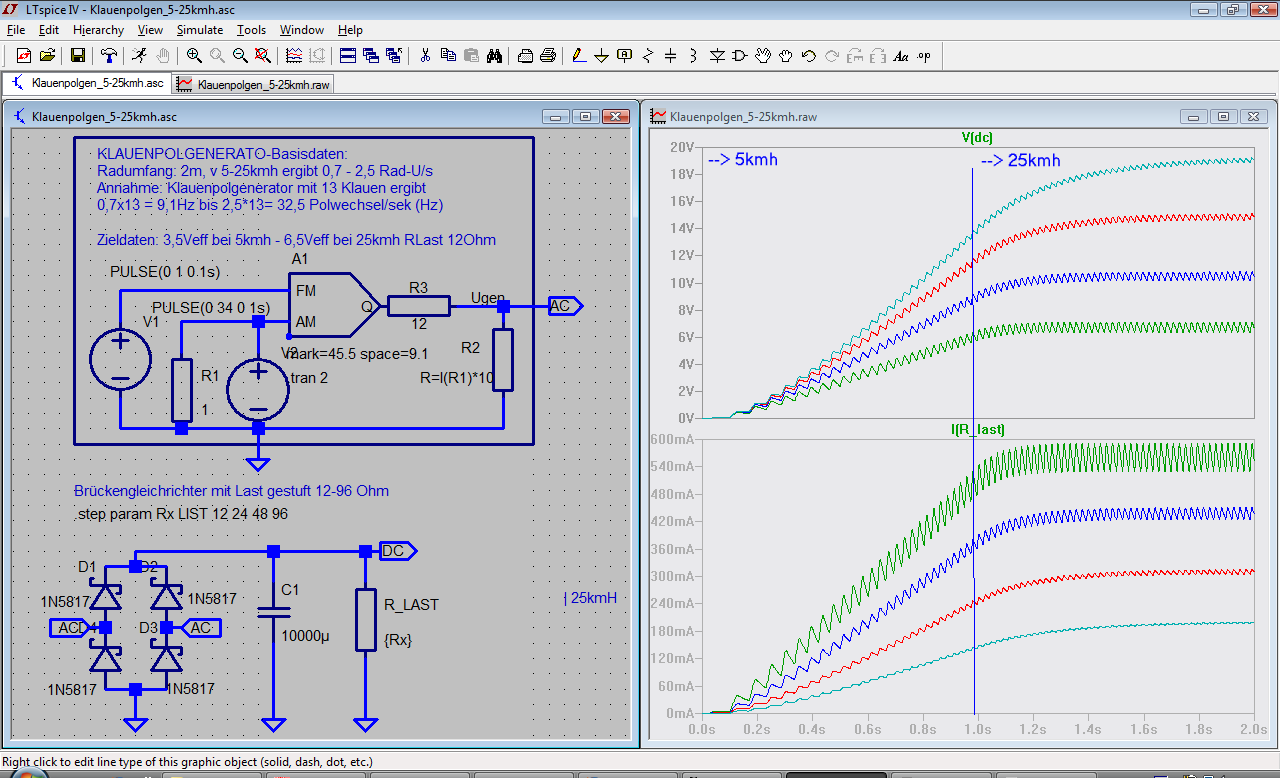

mich hat das Problem mal von der theoretischen Seite aus interessiert.
Deshalb habe ich versucht einen Klauenpolgenerator -
Fahrradlichtmaschine - mit LTSpice nachzubilden.
Kann sein, dass ich das etwas zu blauäugig sehe, dennoch stelle ich das
Ergebnis - Daten nach Gleichrichtung - jetzt einfach mal zur Diskussion.
Ausgangsdaten:
Radumfang: 2m, Geschwindigkeit zwischen 5.25kmh ergibt eine Radrehzahl
von
0,7 - 3,5 Umdrehungen je Sekunde. Geht man davon aus, dass der
Klauenpolgenerator 13 Klauen hat, ergibt dies 0,7x13 = 9,1Hz bis 3,5*13=
45,5 Polwechsel/sek (Hz)
Zieldaten: 3,5Veff bei 5kmh - 6,5Veff bei 25kmh RLast 12Ohm
mfG
GroberKlotz

Sehr interessant: wenn das Model passt, könnte ich meinen Lader auch
noch etwas optimieren ...
Was bedeutet die Zeitachse? Hast du nach 1s bereits 25km/h oder erst
nach 2s?
Kenne mich mit LTspice nicht aus: wie hast du den Generator modelliert?
Gast #2475474
@Holler
Die Zeitachse ist nur zur Darstellung des Geschwindigkeitsverlaufes von
0 - 25kmh Ab 1s bleibt die Geschwindigkeit bei 25kmh.
Den Generator habe ich so wie im Rahmen oben modelliert. Um den
Frequenzhub zu erreichen waren "Klimmzüge" erforderlich.
Um die mit der Drehzahl steigende Amplitude des Generators zu simulieren
wurde der veränderliche Widerstand R2 im Ausgangspannungsteiler
eingefügt. Ein solches Modell ist aber in LTSpice nicht enthalten.
Deshalb wurde dieses so nachgebildet:
A1 ist ein VCO desen Frequenz über den Eingang FM und dessen Amplitude
über den Eingang AM festgelegt wird.
Die Spannungsquelle V1 erzeugt eine während 0 - 1s von 0 - 1V
ansteigende Spannung. Diese steuert den mit der Direktive space -mark
angegebenen Frequenzbereich durch.
V2 steuert mit der Spannungsrampe 0 - 34V die Amplitude der
VCO-Frequenz. Zugleich ist der Strom durch den Lastwiderstand R1 das Maß
für den Widerstand von R2 (Formel bei R2:  R=I/R1). Die Spannungswerte
und Teiler wurden so angepasst, dass sich bei 12 Ohm (Fahrradglühbirne?)
eine Spannung von 6V nach Gleichrichtung ergibt.
Besser wären natürlich reale Spannungs-/Strommessungen im angeführten
Geschwindigkeitsbereich
Hoffentlich war das verständlich.
mfG
GroberKlotz
