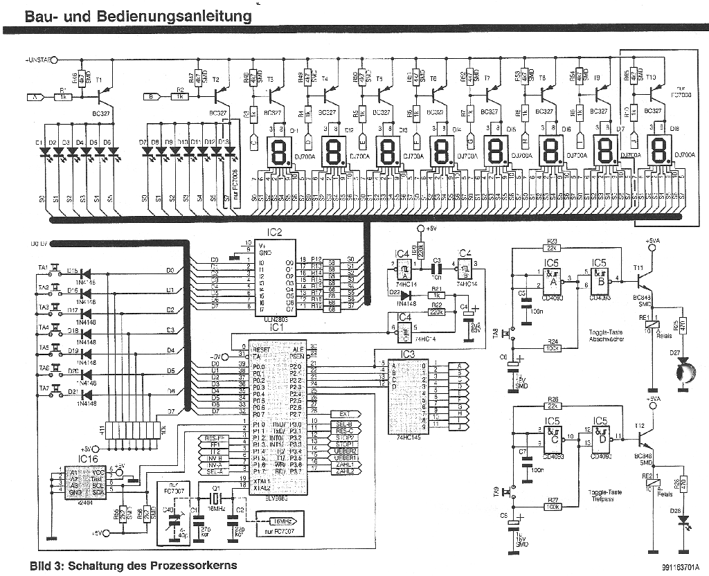

ich habe mir mal die Mühe gemacht und von einem ELV Frequenzzähler das
Bild eingescannt. Das ist der Standart, die 7 Segmente und der Punkt
kommen auf einen Treiber 8Bit und die Katoden oder Anoden je nach
Anzeigetyp auf einen Transi der den Strom für die 8 Segmente treibt. Die
Transis werden über einen Decoder binär zu dezimal angesteuert. Es
leuchtet immer nur eine Anzeige, das geht so schnell das dein Auge das
nicht wahr nehmen kann und es erscheinen alle Anzeigen auf einmal. Es
heist eigentlich zeitmultiplex. Der Nachteil, um so mehr Anzeigen, um so
weniger Zeit pro 100% ist ein Display an. Also helle verwenden. Den 7
Segment Dekoder machst du mit Software. Die Multiplexerei mit einem
Timer Interrupt. Wie im Film, mindestens alle 20 ms ein Bild.
Gruß Mike
#14821
Bei mehr als 8 Anzeigen empfiehlt es sich die Segmente zu multiplexen
und nicht die Stellen. Damit ist das Tastverhältnis nie größer als 1:8,
d.h. die Spitzenströme werden klein gehalten.
Statt eines Decoders nehme ich immer den 74HC164, da die Stellen oder
Segmente ja der Reihe nach angesteuert werden.
Der Vorteil, man benötigt nur 2 Leitungen zum Ansteuern.
Mit dem MAX7219 ist es natürlich am bequemsten, da die
Strombegrenzungswiderstände schon integriert sind.
Ich hab aber auch schon Schaltungen mit normalen CMOS-ICs ohne
Strombegrenzerwiderstände gesehen. Die laufen quasi im Überlastbetrieb,
d.h. die Ausgangstransistoren gehen in die Knie.
Je nach Hersteller des ICs leuchten dann die Anzeigen unterschiedlich
hell, bzw. eine "1" leuchtet heller als eine "8".
Sowas ist also die absolute Edelbastlerlösung, besser Finger weg davon.
Das sind die eingesparten 8 Widerstände nicht wert.
Peter
