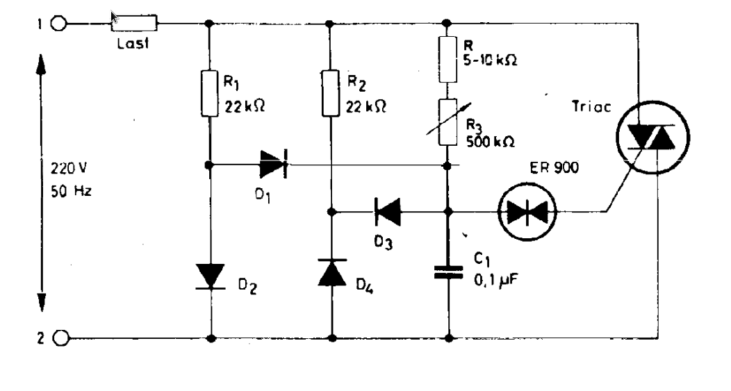

Hallo
Ich versuche gerade einen trafo mit einer Hysteresefreie
Vollwegsteuerung
mit TRIAC zu regeln. (Bild im Anhang)
Frage wie stimme ich den Widerstand R auf den Triac 16A 800V 50mA
TO220AB ab?
mit freundlichen grüße von da alm
> TO220AB ab?
Erlich gesagt - weiß ich nicht. Aber das was ich Dir schreibe hast Du
sicherlich mittlerweile gemacht.
Probier es mit den Widerständen aus der Normreihe die zwischen 5 und 10
Kiloohm liegen aus und schreibe uns deine Erfahrung damit.
> TO220AB ab?
Eigentlich schützt der den DIAC,
denn der TRIAC hält notfalls ziemlich viel Gate-Strom aus.
R ist nur dann wirklich wichtig, wenn der TRIAC mal NICHT zündet
weil die Phasenverschiebung der Last den Strom im Zündmoment unter den
Haltestrom reduzierte bei gleichzeitig hoher Spannung. Dann sollte er
aber gleich wieder einen Zündversuch machen. Ich nehme also an, die
schlechteste Last ist ein primär getaktetes Schaltnetzteil welches den
primären Siebelko aufladen muß, das aber unter 300V ncht tut weil er
noch voll genug ist.
In allen anderen Fällen könnte der Widerstand auch fast 0 sein, in der
klassischen MOC3023 Schaltung nimmt man 330 Ohm.
Leider verbrauchen in der Schaltung R1 und R2 ziemlich viel Leistung,
insbesondere wenn die Drehzahl ganz gering eingestellt ist.

Hallo
Danke für die schnellen Antworten!!
Was ich vergessen habe ich möchte mit dieser Schaltung einen 50VA Trafo
Primärseitig regeln, wie oben beschrieben ist das wohl der schlechteste
fall.
Also sollte der ziemlich groß sein?
@ MaWin: wie kann ich die Schaltung optimieren? Sind die
Widerstandswerte Diodenbedingt?
@ Bernd_Stein: Nein ich habe die schaltung leider noch nicht ausprobird
komme erst am 9.1 wieder zum C*****d
Gast #2477387
Du solltest mit der Schaltung ohne Modifikation auch Trafos dimmen
können, schlechtestensfalls brummt der Trafo, aber sekundär sollte am
Trafo kein Gleichrchter mit Siebelko hängen, sondern z.B. nur ohm'sche
Lasten (Halogenlampen oder so).
