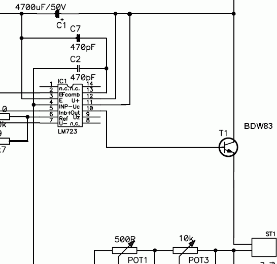

Hallo, Von vielen Schaltplänen von alten Labornätzgeräte lest man dass die Bauteile schon veraltet sind.. Hat jemand zufällig einen Schaltplan (+Bestückungsliste) für ein Labornetzgerät (ca 0-20V 0-3A)? Im Notfall reicht auch 1A.. es sollte außerdem auch eine elektrische Anzeige haben.. mfg Daniel

Hier ist die einfache Variante mit dem LM723: http://www.produktinfo.conrad.com/datenblaetter/100000-124999/116661-as-01-de-Universal_Netzgeraet_30V_3A.pdf
#2475674
2N3055 würde ich mir übrigens nicht mehr antun, sind sowas von scheisse zu montieren. Nimm lieber BDW83 oder so.

Ich hatte mich schon gewundert, dass die Entscheidung so leicht war..^^ Also mache ich nicht wirklich etwas falsch, wenn ich das hier kaufe?: http://www.conrad.at/ce/de/product/116661/UNIVERSAL-NETZGERAeT-1-30-V0-3-A-BAUSATZ weil Platine herstellen, bauteile einzeln kaufen, usw ist eh soo aufwendig.. mfg Daniel

Das Conrad Teil ist doch so einfach, das kannst du auch aufm Steckbrett aufbauen. Das Problem bei dem Bausatz ist dass der Kühlkörper viel zu klein ist. T1/T2/T3 kannst du durch einen (oder meherere, je nach gewünschter Leistung, Emitterwiderstände bei Parallelschaltung nicht vergessen) BDW83 ersetzen. Die Bauteile allein kosten ausserdem keine 5 Euro. Wenn du noch einen dicken CPU-Kühler rumliegen hast, die sind ideal. 2,5 mm Loch reinbohren, M3 Gewinde reinschneiden und die Transe draufklatschen, das kühlt hammermäßig.
Horst-Egon schrieb: > Das Conrad Teil ist doch so einfach, das kannst du auch aufm Steckbrett > aufbauen. Das Problem bei dem Bausatz ist dass der Kühlkörper viel zu > klein ist. T1/T2/T3 kannst du durch einen (oder meherere, je nach > gewünschter Leistung, Emitterwiderstände bei Parallelschaltung nicht > vergessen) BDW83 ersetzen. Die Bauteile allein kosten ausserdem keine 5 > Euro. Warum T1/T2/T3 ersetzen? Und was soll ich als Amperemter/Voltmeter verwenden.. Am liebsten würde ich einen Mikrokontroller dafür verwenden, um es digital anzuzeigen.. Gibt es IC's die ihr mir zur Messung von Ampere und Volt empfiehlt? Horst-Egon schrieb: > Wenn du noch einen dicken CPU-Kühler rumliegen hast, die sind ideal. 2,5 > mm Loch reinbohren, M3 Gewinde reinschneiden und die Transe > draufklatschen, das kühlt hammermäßig. Danke für den tipp :) PS: Warum sind eigentlich für Strom, Spannung, Spannung fein jeweils 2 Potis eingezeichnet?

Daniel H. schrieb: > Warum T1/T2/T3 ersetzen? Na, du brauchst nur 1 Transistor, also musst du nur 1 Loch aufm KK bohren statt 3 ... Daniel H. schrieb: > Am liebsten würde ich einen Mikrokontroller dafür verwenden, um es > digital anzuzeigen.. Kein Prob. Bei der Conradschaltung ist der Stromshunt an Masse, kannst also direkt an die AD-Eingänge vom uC anschließen. Daniel H. schrieb: > Warum sind eigentlich für Strom, Spannung, Spannung fein jeweils 2 Potis > eingezeichnet? Der Bausatz hat anscheinend Trimmer auf der Platine, es sind jedoch Anschlüsse für richtige Potis vorhanden, also werden ENTWEDER POT1,2,3 ODER 4,5,6 bestückt.

Danke, 25V/2A genügen mir eh auch.. also zusammenfassend kann ich es so machen: Conrad-Schaltplan, T1,T2,T3 mit BDW83 ersetzen.. Welche Widerstende soll ich dann nehemen? und einen alten CPU Kühler.. Daniel H. schrieb: > Horst-Egon schrieb: >>> Am liebsten würde ich einen Mikrokontroller dafür verwenden, um es >>> digital anzuzeigen.. >> >> Kein Prob. Bei der Conradschaltung ist der Stromshunt an Masse, kannst >> also direkt an die AD-Eingänge vom uC anschließen. > > mein µC unterstützt aber nur 5V.. (Atmega32) > > und wie wirken sich Ampere aus? > Volt könnte ich ja mit einem ADC der mehr Spannung aushält messen.. > aber wie genau misst man Ampere?
Daniel H. schrieb: > 25V/2A genügen mir eh auch.. also zusammenfassend kann ich es so machen: > > Conrad-Schaltplan, > T1,T2,T3 mit BDW83 ersetzen.. Welche Widerstende soll ich dann nehemen? T3 brauchst Du nicht zu ersetzen, das ist ja nur der Treiber für T1 und T2. Die beiden Widerstände R3 und R4 würde ich auf 0,68 Ohm vergrössern. > und einen alten CPU Kühler.. Ja. >>>> Am liebsten würde ich einen Mikrokontroller dafür verwenden, um es >>>> digital anzuzeigen.. Wenn Du Dich da gut mit der Programmierung auskennst, kannst Du das natürlich tun; ansonsten gehts mit fertigen Panelmetern einfacher. Du brauchst dafür allerdings einen zusätzlichen Kleintrafo mit 2x9V zur Versorgung. Gruss Harald

Daniel H. schrieb: > Und das stimmt schon: > Harald Wilhelms schrieb: >> T3 brauchst Du nicht zu ersetzen, das ist ja nur der Treiber für >> T1 und T2. Die beiden Widerstände R3 und R4 würde ich auf 0,68 Ohm >> vergrössern. > oder? Nein, das ist Blödsinn. T3 brauchst du nicht mehr, da der BDW83 ein Darlington ist. Benutz den Schaltplan den ich gepostet habe. Du kannst nicht auf jeden Deppen hören der hier seinen Senf absondert.
