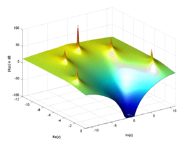

Hallo Zusammen,
kann mir bitte einer sagen, wie man in Matlab ein
3D-Pol-Nullstellen-Verstärkungsdiagramm zeichnet?
Ich würde gerne für einen Butterworth Filter 5. Ordnung eine solche
Darstellung haben!
So wie in diesem Thread:
Beitrag "Pol Nullstellen Diagramm anschaulich"
Vielen Dank
Mathias

Es gibt ein rationales Polynom, die sogenante Uebertragungsfunktion.
H(z):=Zaehler(z)/Nenner(z);
Dieses kann man faktorisieren, also zerlegen in produktterme:
Zaehler(z):=(z-z0)*(z-z1)*(z-z2)* .. wobei z0, z1, z2 die Nullstellen
sind, koennen auch komplex sein.
Die Nullstellen des Nenners heissen Pole.
Ja und wenn man von diesem rationales Polynom den complexplot machen
laesst, bekommt man das angefuegt Diagramm. Die Nullstelle und die Pole
sieht man ja. Eine Nullstelle, einen reelen pol, sowie 2 komplex
konjugierte pole, insgesammt 5.
Wo liegt das Problem ? Complexplot ? 3Dplot ? Matlab, oder Mathe ?
