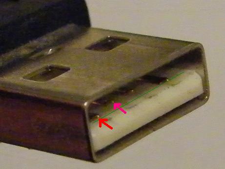

2.USB-Stecker haben vorauseilende Kontakte für die Spannug. Wenn Deine
Relais die Einschaltreihenfolge nicht einhalten, gäbe es evtl.weißen
Rauch.
