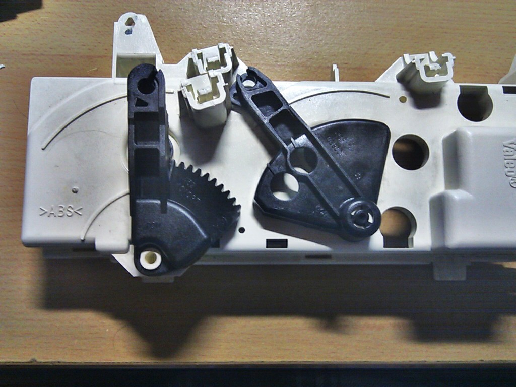

Das ist mein erster Eintrag in diesem Forum. Da ich hier schon viel
nützliches gelesen habe, bin ich der Meinung, dass ihr mir mit meinem
Problem weiterhelfen könnt.

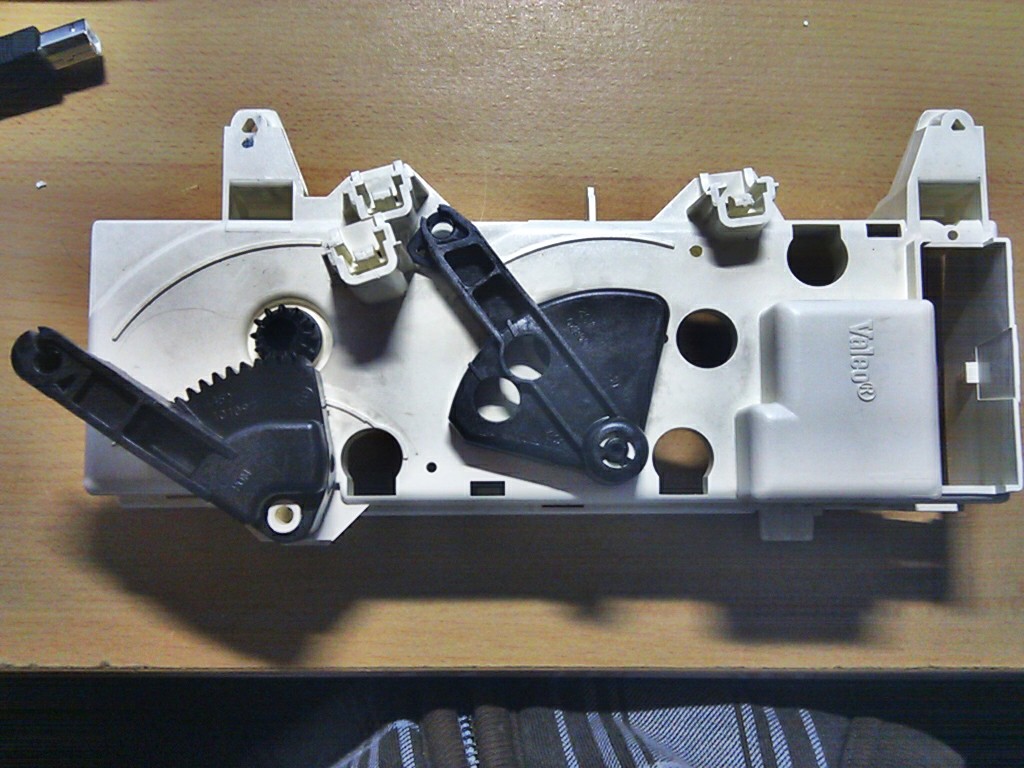

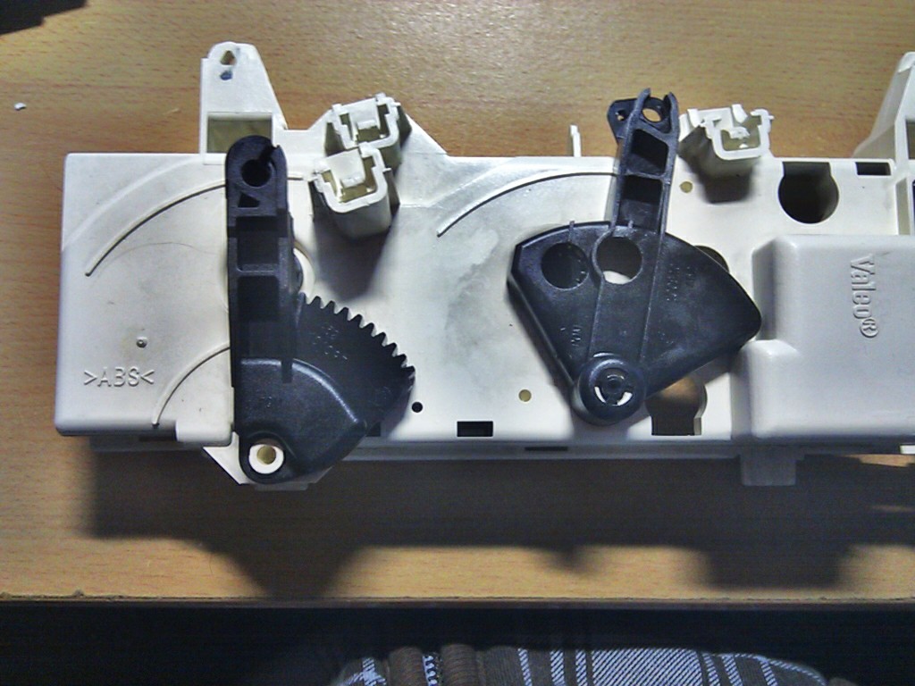

Ich habe im Auto 2 Stellklappen, die ich gerne mit einem Motor, Servo,
oder wie auch immer möglich ansteuern möchte. Nur weiß ich beim besten
Willen nicht, wie ich die Bauteile daran befestigen könnte.
Auf den Bildern erkennt man die 2 maximalen Anschläge der Stellklappen.
Ich muss auch erwähnen, dass eine Bauhöhe von ca. 15 cm nicht
überschritten werden darf. Vermutlich wäre es auch praktisch, 2 Motoren
liegend anzubringen, die dann "schieben oder ziehen" - aber sowas habe
ich noch nie gesehen.
Notfalls wäre es auch möglich den Seilzug direkt zu steuern (Dieser
würde in die oberen 2 Haken der Stellklappen eingehängt), nur gibt es da
ja noch weniger Befestigungsmöglichkeiten.
Bin also wirklich ratlos und habe mir schon 2 Tage jetzt den Kopf daran
zerbrochen. Habt doch ein bisschen Teil an meinen Kopfschmerzen ;-)
Vielen Dank, ich freue mich auf Eure Antworten!
Man breuchte noch bilder von der innen seite.
Die Zahnräder raus. ein passenden ausschnitt für 08/15 servos die nen
bissel mehr kraft haben einzusetzen, die Zahnräder so anpassen das man
die auf die servos montiren kann. Ausrichten , testen fertig
Mfg kannnix

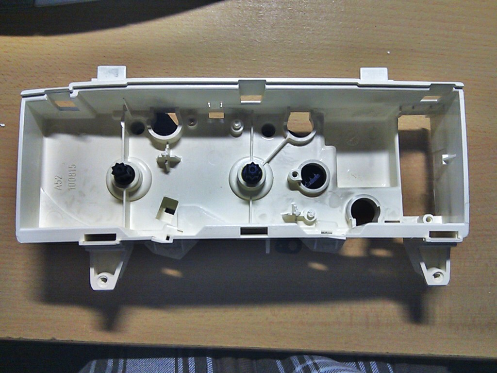

Hier das Bild von der Innenseite. Allerdings kann an der Innenseite
NICHTS montiert werden - der Platz wird von den Werksseitigen Blende
komplett ausgefüllt.
Ich würde das gerne so lösen, dass die originalteile möglich
unbeschädigt bleiben oder sich ggf. ablösen lassen und so auf den
Urzustand "zurücksetzen" lassen.
M.E. sollte das mit nachrüstbaren Türöffner-Motoren gehen. Die kann
man mit mit etwas Abstand montieren und die Betätigung mit Metall-
stangen, z.B. Fahrradspeichen machen. Falls Deine Klappen zu schwer-
gängig sind, könntest Du elektrische Fensterheber (Nachrüstbar für
inneneinbau) nehmen. Solche Nachrüstteile gabs früher in jedem Bau-
markt; ich hoffe man bekommt sie auch heute noch im Autozubehör-
Handel.
