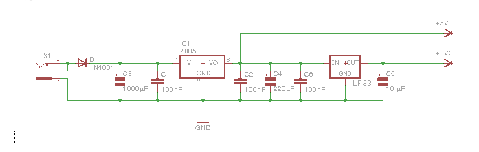

Hi hab da mal wieder ein Frage zu den beiden Spannungsreglern. Ich weiß,
dazu gibt es schon 100.000 Threads, aber ich wollte mir sicher sein
bevor ich zum Umlöten anfange.
Ich habe folgende Schaltung (siehe Anhang) auf meiner Platine. Die 5V
hinterm LM7805 kann ich mit meinem Multimeter auch messen, aber hinterm
LF33CV kommen nur 1.3V raus.
Ich weiß nicht mehr genau was mich bei dem 1000µF und 220µF Elko
geritten hat, aber nach ein paar gelesenen Beiträgen vermute ich, dass
die 1000µF raus müssten und dort der 220µF rein könnte. Nun bin ich mir
aber nicht sicher ob das mein 3.3V Problem löst.
Grundsätzlich kann ich noch sagen, dass sowohl GND als auch 5V an dem
LF33CV anliegen.
Kann es prinzipiell an den Elkos liegen?

fränk schrieb:
> ich meine, der LF33 hat ein ganz andere Pinbelegung, als der 7805. Hast
> Du die mal überprüft ?!
Ich hab mir beim Einbau extra beide Datenblätter nochmal angeschaut und
dachte dass beide von links nach rechts bei der Draufsicht In, Gnd und
Out hätten. So habe ich die beiden auch eingelötet.
http://www.csd-electronics.de/data/pdf/LF33CV.pdf
http://html.alldatasheet.com/html-pdf/223217/ESTEK/7805A/148/1/7805A.html
Rudolf schrieb
> ohne Last wäre das evtl. normal. einfach mal was dranhängen und noch mal
> messen.
Das war leider schon unter Last. In der Zwischenzeit habe ich mal einen
Teilnehmer (ENC28J60) raus genommen damit den Verbrauch auf 3V3 Seite
deutlich reduziert und siehe da, es sind schon 2,8V am LF33CV. Den
anderen Verbraucher (RFM12) kann ich leider nicht so einfach raus
nehmen. Aber ich bin trotzdem überrascht. Ist der Spannungsregler
überlastet? Mittlerweile sollte er es aber nicht mehr sein und dennoch
sehe ich keine 3V3.

Miss mal den (Innen-)Widerstand der restlichen Schaltung, die der
3V3-Regler versorgt. Vielleicht ist da der Wurm drin. Ansonsten gehen
auch mal Spannungsregler kaputt. Hatte letztens eine ACER Monitor, auf
dessen Elektronicplatine auch ein 3V3 Regler saß. Da kamen auch nur noch
~1,2VDC raus.
Gast #2479642
Datenblatt Seite 11:
CI = 0.1 μF,
CO = 2.2 μF
Ich glaube durch die vielen Kapazitäten kann er nicht mehr regeln, evtl.
die Kondensatoren mal ändern und nochmal probieren. Der sieht am
Eingang, wenn sie auch noch räumlich direkt nebeneinander liegen, ~400uF
und hat am Ausgang 10uF.
gruß~

Entschuldigt die verspätete Antwort, war eine Woche vom Internet
getrennt :)
Es waren wirklich die 1000µF und 220µF wie anfangs vermutet. Ich hab
einfach die 1000µF durch die 220µF ersetzt und die 1000µF aus der
Schaltung raus gelassen und schon bekomme ich die 3.3V. Der Kommentar
von heldvomfeld hat mich zur Lötarbeit bestärkt.
Dann mal bis zum nächsten Fehler ;)
Nein, sicherlich nicht! Ein 7805 wird mit allen Kapazitäten fertig, egal
wie bescheuert gewählt. Lediglich der LF33 ist kritisch, was seine
kapazitive Last am Ausgang angeht. Aber diesen hast du ja gemäß
Datenblatt beschaltet.
Nein, da muß noch etwas anderes faul gewesen sein. Hast du die
Mindestströme der Regler beachtet? Oder muß der LF33 zuviel Strom
liefern und regelt herunter, weil er sich überhitzt?
