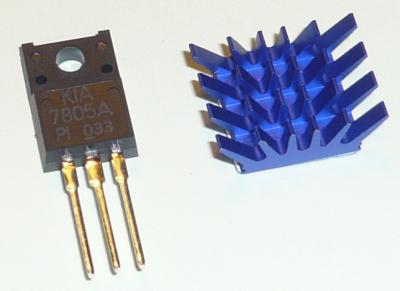

ich bin dabei eine Schaltung zu entwerfen bei der ich 5V DC mittels
Trafo, Gleichrichter und LM7805 erzeuge.
Der LM7805 im TO220 Gehause, den ich von CSD-Electronics erhalten habe,
ist leider komplett Plastik, hat keine loetbare Rueckseite.
Als Trafo habe ich einen Block VB 2,0/1/9 (9V, 2 VA). Wenn die Schaltung
nun den vollen Strom (222 mA) zieht, wuerde der LM das ohne Kuehlkoerper
aushalten? Umgebungstemperatur <40 GradC, keine Belueftung.
Wuerde auch ein LM7805 im TO92 Gehauese reichen?

von Marek S. (kfreak)
Danke fuer die Ausfuehrung. Das mit den Temperaturen sind wohl
Schaetzwerte bzw laesst sich nicht ohne weiteres Ausrechnen.
Wuerde der gezeige Kuehlkoerper reichen? (Mit Thermal Take 2-komponenten
-Waermekleber angeflanscht) Habe den rumliegen, sonst muesste ich extra
bestellen.

Die Dinger werden aber auch in der Praxis richtig heiß. Wenn die
Verlustleistung 1 Watt überschreitet, solltest Du auf jeden Fall einen
Kühlkörper verwenden.
Ist auf jeden Fall besser als nichts. Im Zweifelsfall kannst Du auch ein
kleines Stück Blech mit einer M3 Schraube befestigen. Die
Aufsteckkühlkörper für TO-220 gibt es übrigens für ein paar Cent bei
allen Distributoren. Davon sollte man immer ein paar Stück in der
Schublade haben.

Der OP hat ja einen in TO-220FP, und für die paar 100mW Verlustleistung
braucht der auch keinen Kühlkörper.
