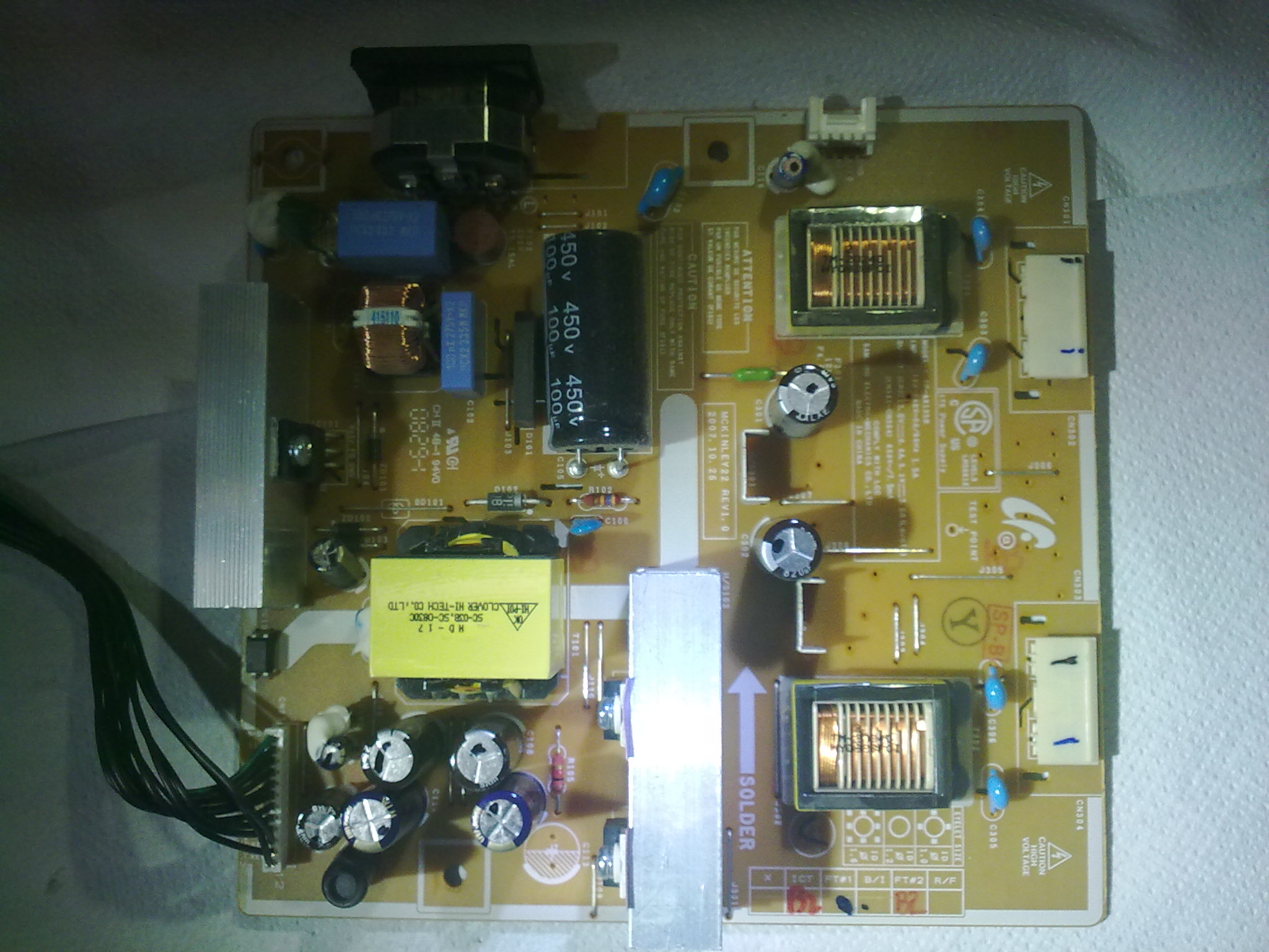

Der Monitor eines Kumpels, (Ein 22" Samsung Monitor, Garantie kurz vor
dem Defekt abgelaufen) ist kaputt.
Er beschreibt mir den Defekt wie folgt:
Monitor surrt(pfeift?) und wird heiß, Touch Panel funktioniert nicht
mehr richtig.
Nun hab ich den Monitor zerlegt, fein säuberlich alles auseinandergebaut
(Natürlich habe ich vor berühren der Platine alle Kondensatoren mittels
eines 16 Ohm Widerstands entladen!!) , das was ich erwartet hätte ist
nicht der Fall: Alle Kondensatoren schauen noch gut aus.
Was könnte den sonst noch kaputt sein? Eventuell irgendwelche
Transistoren, Mosfets etc.? Oder Spulen?
Kann ich irgndwas nachmessen?
Elektronikkenntnisse sind ausreichend vorhanden.
Scope ist auch vorhanden, allerdings kein Hochspannungstastkopf.

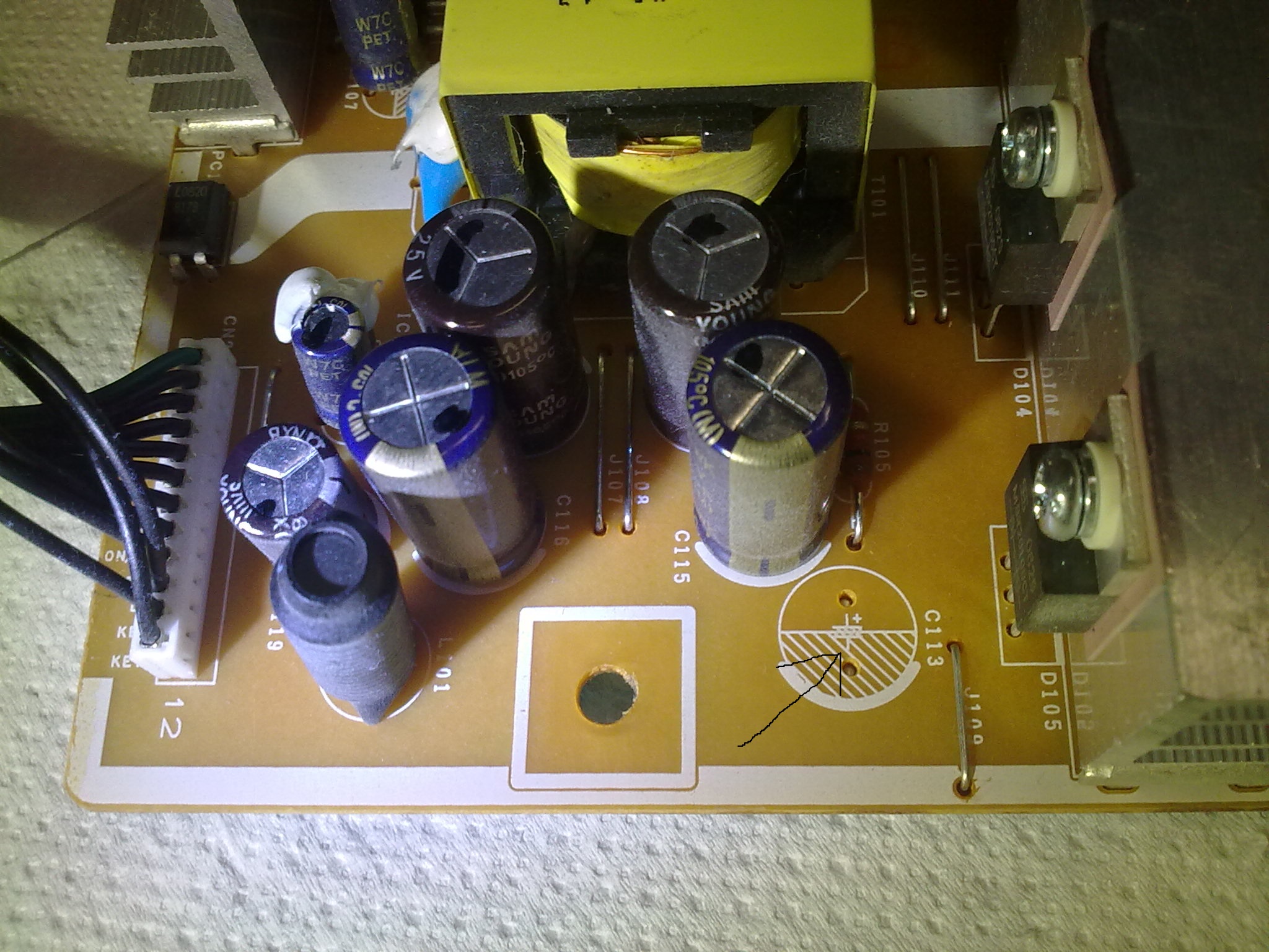

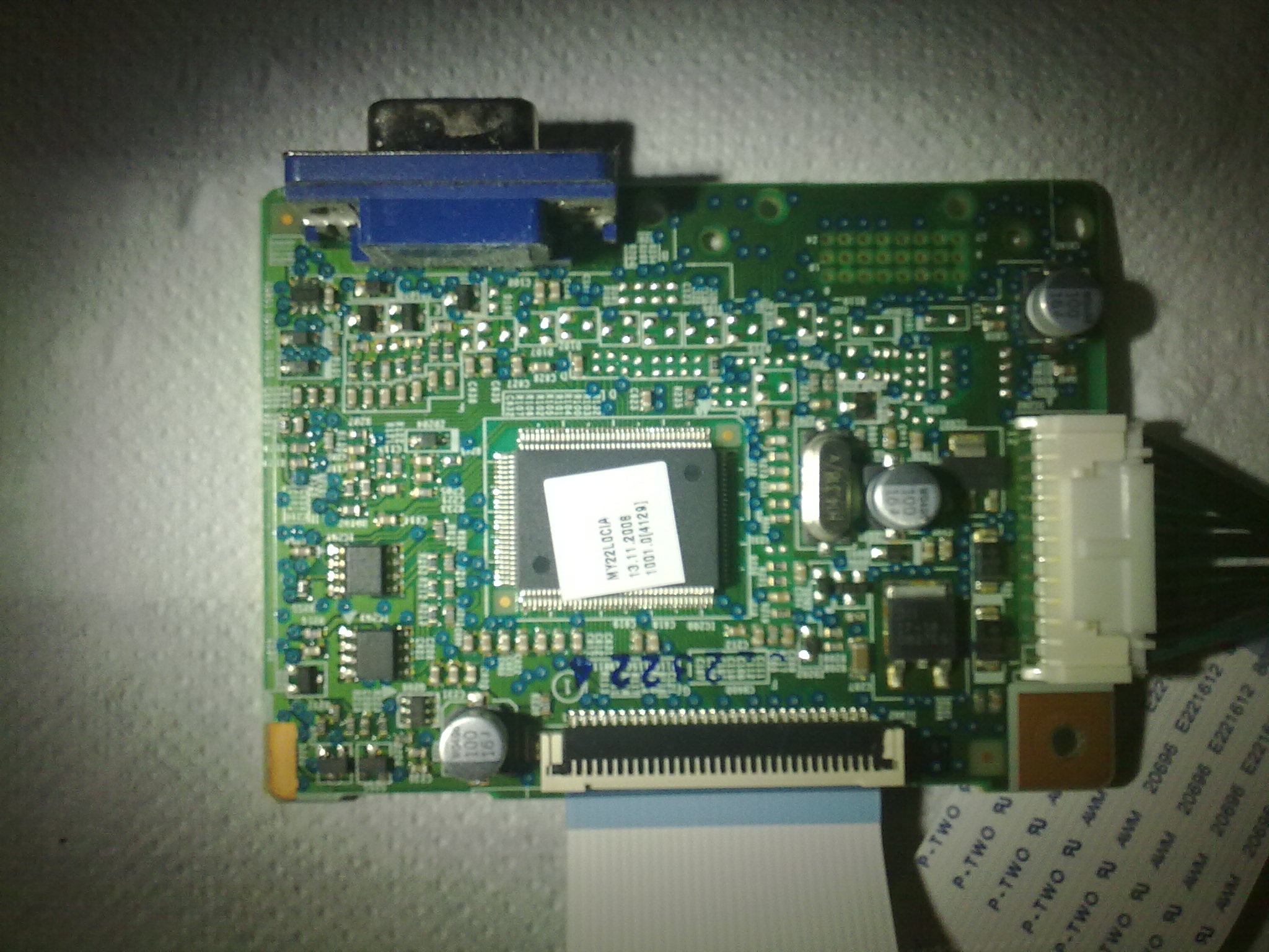

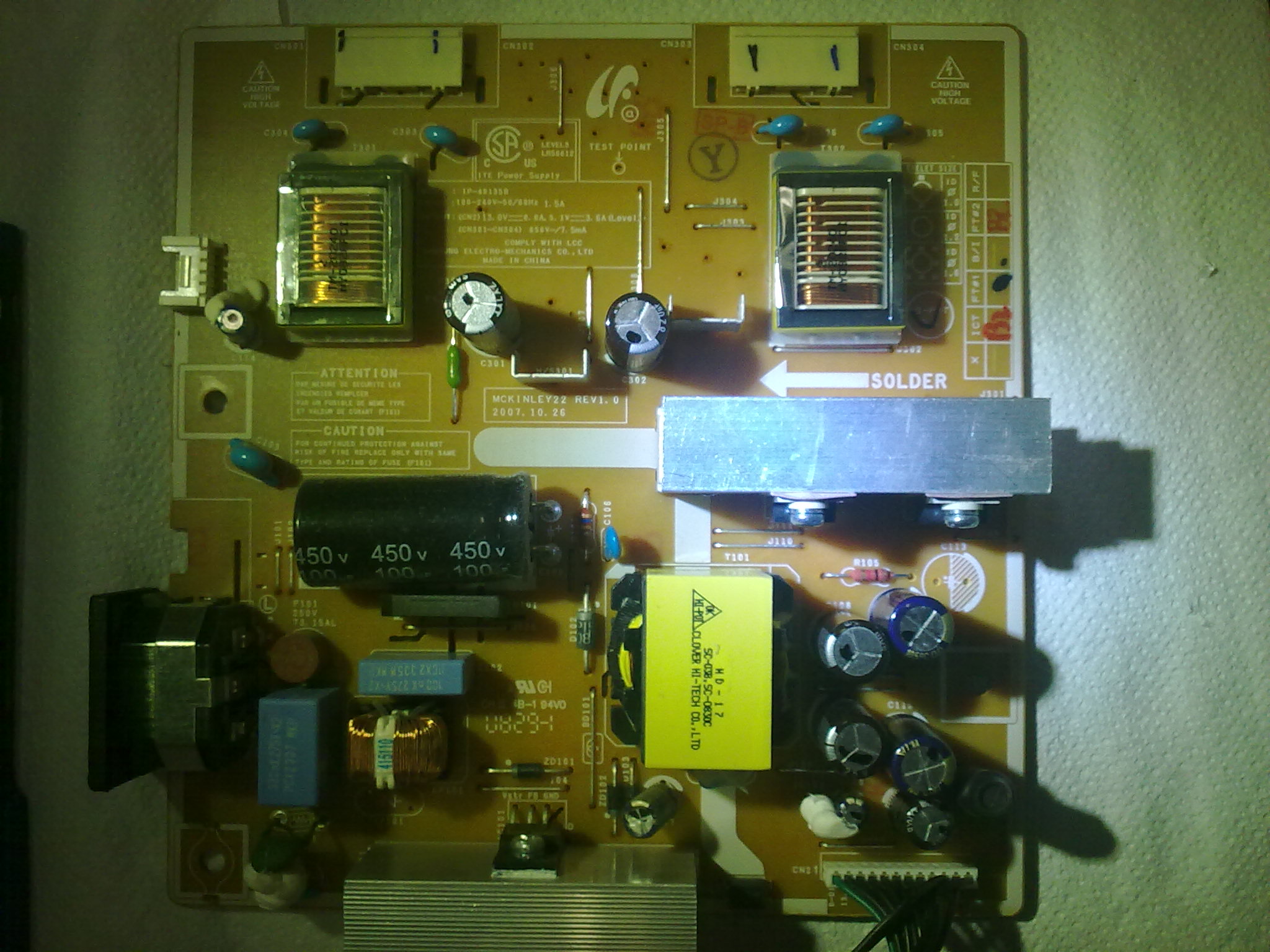

Anbei noch ein paar Bilder die, die beweisen dass die Kondensatoren in
Ordnung sind, oder kann es sein dass man den Defekt der Kondensatoren
garnicht sieht?

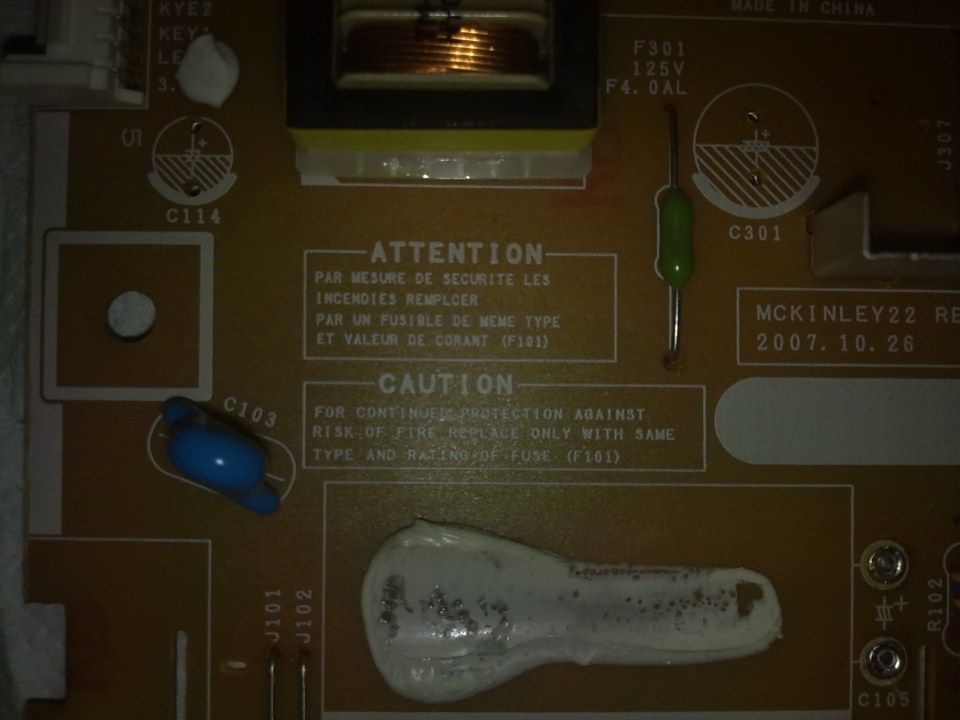

Was mich gewundert hat, auf einen der Bilder wird ersichtlich, dass ein
Kondensator der auf der Platine markiert ist, fehlt, ist das absichtlich
oder hat diesen einfach wer vergessen?
Dankbar bin ich für jegliche Art von Hilfestellung!

Tausch mal alle dicken Kondensatoren aus (ausser den ganz dicken).
Low-ESR Typen 105°C nehmen. Achte auf richtige Spannung. Hab meinen vor
einer Woche auch repariert ;)
Bei mir hatten die Elkos aber dicke Backen...

Yep, habe vor einem Monat genau dasselbe Netzteil repariert. Alle Elkos
rauswerfen und durch was gutes ersetzen. Selbst wenn er noch einen
anderen Fehler haette, die Elkos wollen auf jedenfalls raus.

Das heißt gar nichts. Bestell neue Elkos.

105-Grad-Elkos mit höherer Spannung könnten funktionieren wenn sie
Low-ESR sind UND die Anschlüsse passen.  Bei Reichelt.de solltest Du
z.B. welche finden. http://de.wikipedia.org/wiki/Elektrolytkondensator

> Also soll ich gleich alle austauschen oder nur bestimmte?
Alle auf der Netzteil/Inverter-Platine.

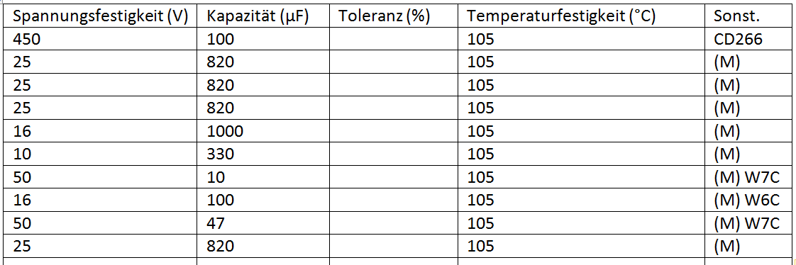

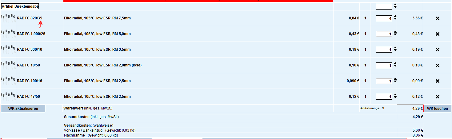

So, nun hab ich die Kondensatoren alle ausgelötet und die Werte in eine
Tabelle geschrieben, welche auch im Anhang ist.
Dann hab ich die entsprechenden Kondensatoren bei Reichelt gesucht, aber
leider hatte ich nicht immer Erfolge:
Den großen Kodensator zur Spannungsstabilisierung (100µF, 450 V ) hab
ich garnicht gefunden, nur in 350 V Spannungsfestigkeit, gibt es
alternativen?
Den zweiten auf der Liste (der der vier mal benötigt wird) hab ich nur
in 35 V Spannungsfestigkeit gefunden, geht der auch?

von Mein Gott Walther ... (Gast)
...ausgelötet und weißt jetzt noch welcher wohin mit welcher Polung?
Wenn Du statt 25V nun einen 35V-Typ einlötest passiert nix, solange die
Löcher am rechten Ort sind.
>(100µF, 450 V ) hab ich gar nicht gefunden,
Dann prüfe ob er noch ausreichend Kapazität hat und löte ihn vorerst
wieder ein.
von Ingolf O. (headshotzombie)
Solange die Elkos mit höherer Spannungsfestigkeit von der Baugröße her
passen, sind sie i.d.R. die bessere Wahl. Bedenke aber die Ausführung in
105° und LowESR!

Die Wandler ohne die CCFLamps zu betreiben, ist auch riskant. Die zwei
Trafos können evtl. durch überhöhrte Hochspannung (weil unbelastet),
kaputt gehen(Überschläge). Also evtl. vor dem Testen ausbauen.

von Ghost R. (ghostrider1911)
So, leider muss ich mich nochmal melden.
Ich wollte die Elkos nun heute bestellen, aber dann fiel mir auf, dass
bei http://www.elko-verkauf.de nicht die Bildschirm-bezeichnungen
stehen, sondern die des Netzteils, da die Netzteile selbst anscheinend
nicht von Samsung gefertigt werden.
Wie kann ich den nun herausfinden welches Elko Kit ich benötige?
Monitor ist der 2243LNX, auf der Platine hab ich schon geschaut, aber
eine passende Bezeichnung hab ich nicht gefunden.
Vielleicht kann mir ja jemand auf die Sprünge helfen :D
Alternativ würde ich auch die ganze Platine kaufen, wie mir Ssssss
empfohlen hatte.
Allerdings habe ich bei Ebay und auch bei Google nichts über die
Netzteile gefunden.
Es währe sehr nett, wenn mir jemand eine Artikelnummer bei Ebay geben
könnte, oder mich darauf hinweißen könnte, wo ich diese Netzplatinen
erhalten kann.
Mit freundlichen Grüßen

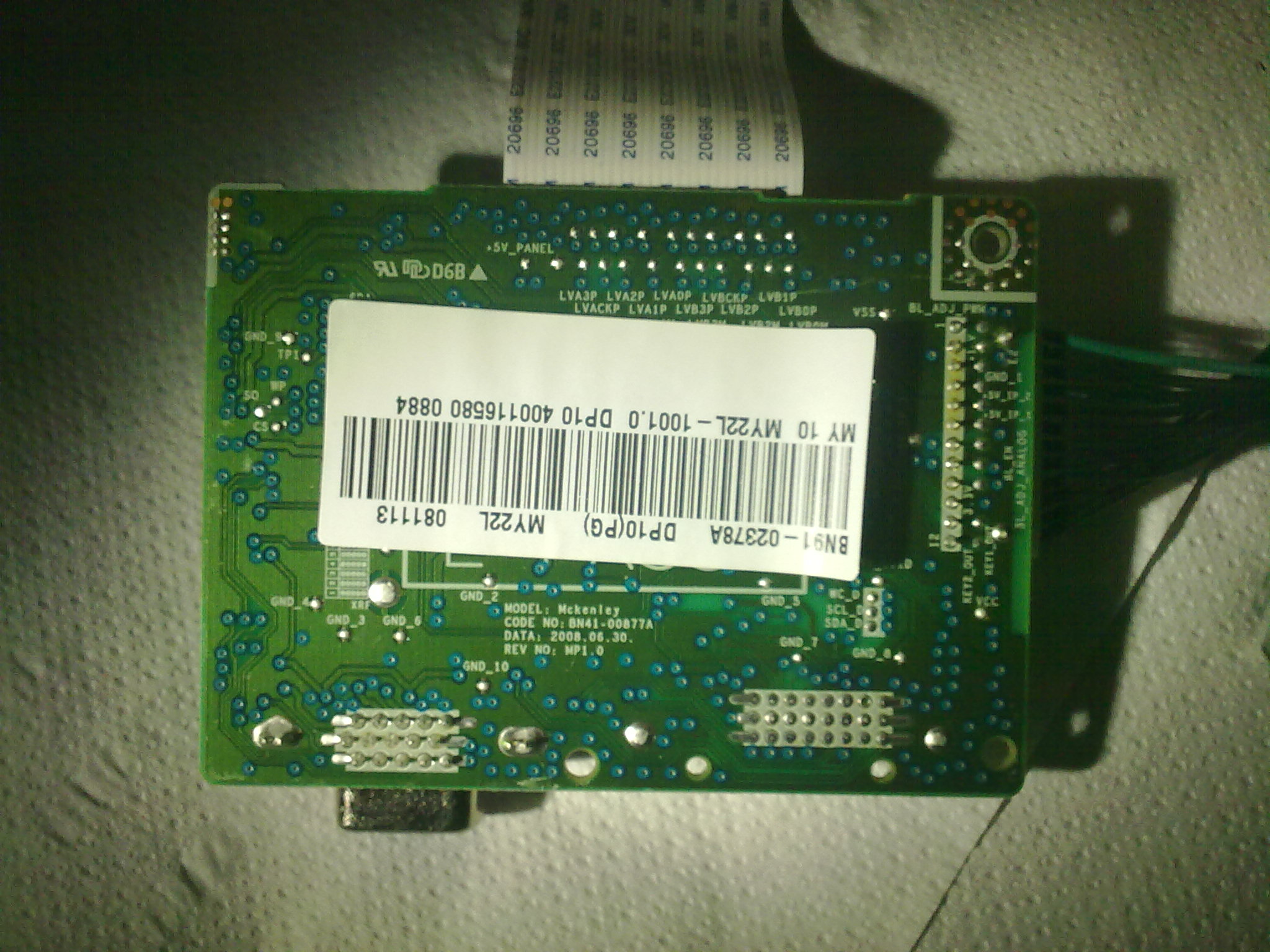

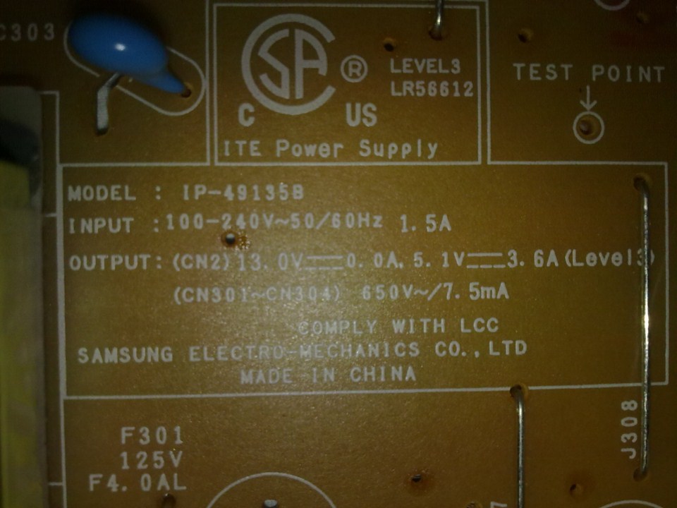

von Jens G. (jensig)
Auf solchen Platinen stehen eigentlich immer die Bezeichnung, bzw.
irgendwelche Nummern drauf.
Wenn ich so deine Bilder anschaue, dann steht da z.B. McKenley (mit und
ohne 22), BN91-02378A. Damit kann man dann wunderschön auf die Jagd
gehen.
Oben auf dem Board steht noch irgend seo eine IP-Nummer, was wohl die
richtige Modellbezeichnung sein sollte.
scheint wohl genau das IP-49135B zu sein - sind jedenfalls genug auf
ebay in China zu finden ;-)
Am besten du nimmst das Elko-Kit, dessen Elkozusammstellung deinem
Netzteil entspricht. Schließlich sind bei jedem Kit genau die
enthaltenen C-Werte angegeben. Da kommts nicht so sehr auf die genaue
Bezeichnung der Platine an.
Oder holst Dir das von Reichelt - da wirds wohl noch bißchen billiger
sein (aber Low-ESR-Typen nehmen)

Die Platine IP-49135B ist falsch! Du benötigst die Platine IP-49135B(AQ)
bzw. BN44-00182K
Danke erstmal für die Antworten!
An: Daniel H.
Naja, ich möchte hald einfach nur lieber die ganze Platine tauschen, und
mir das Risiko sparen, dass diese danach immernoch nicht funktioniert,
wegen einen anderen Defekt etc.
An: GeraldB
Hmm, was sind den Unterschiede zwischen den beiden Netzteilen? Sry, wenn
ich jetzt hier so aufdringlich wirke, aber mir geht das einfach nicht
ein, auf der Platine steht schließlich auch nur IP-49135B drauf, anbei
noch ein paar Bilder. Bzw. wie finde ich diese von dir genannte Platine?

Dann bestell sie eben einfach einzeln, du hattest dir doch bei Reichelt
schon einen Warenkorb zusammengestellt, oder? Wird insgesamt auch nicht
teurer als maximal 15€.

Du hast doch die Werte der Elkos schon in einer Liste zusammengefasst.
Der Händler hat alle Elkos am Lager (bis auf "den Dicken", da würde ich
erst mal den Alten wieder einlöten).
Wenn das Raster nicht ganz stimmt, die Beinchen lassen sich auch mal
1-2mm auseinanderbiegen.

von Benni (Gast)
ohne jetzt alles hier gelesen zu haben...
die Elkos sehen doch zumindest optisch noch gut aus
Miss mal die grüne 4A Sicherung durch + die SO8 Mosfets auf der
Unterseite + die Dioden in der Umgebung.

Ich habe hier auch einen Monitor mit defektem Netzteil und will auch
diesen Versuch machen. Einzeln bei Reichelt zusammengesucht kosten die
Kondensatoren ohne "den Dicken" €3,50 + Versand. Das Kit, bei dem der
übrigens zumindest in meinem Fall auch nicht dabei ist, würde mich über
14 Euro + Versand kosten.

Wenn die Elkos bei Reichelt Low-ESR sind und Spannung und Kapazität
passen solltest Du die auch dort bestellen.
Grüße
Fritz M.
Die Vergleichbarkeit der EVP macht aber nur dann Sinn, wenn man
105°,LESR und Panasonic-Elkos zugrundelegt. Der 450V-Elko ist i.d.R. bei
den Wechselorgien aussen vor, da seltenst betroffen.
von Rolf M. (rmagnus)
Ja, es handelt sich bei den Reichelt-Elkos um 105°-low-ESR-Typen von
Panasonic mit exakt den selben Werten wie die Originale, und natürlich
werde ich die dort bestellen. Ich wollte ja nur darauf aufmerksam
machen, daß das deutlich preisgünstiger ist als diese Kits.
So, ich habe eben das Netzteil bestellt, und zwar das hier: 250913511651
Ich melde mich wieder wenns angekommen ist, was ja ca 0,5- 1,5 Monate
dauern könnte..
Und selbst wenns nicht funktionieren sollte, dann hab ich ja immernoch
die Elkos die ja schließlich auf der Platine auch neu sind.

Daß die Kondensatoren im Netzteil defekt sind und ein Grund für die
Probleme sind, würde ich ausschließen. Der Monitor ist 2+x Jahre alt.
Selbst die schrottigsten Konsensatoren halten länger, bis sie evtl.
"dicke Backen" bekommen. Das ist nach den gezeigten Bildern hier
definitiv nicht der Fall. Natürlich kann aufgrund anderer Defekte das
Netzteil kaputt sein, die Wahrscheinlichkeit ist aber eher als gering
einzuschätzen.
Wie es scheint hat Ghost Rider allerdings schon ein neues Netzteil
bestellt. Da kann man nur hoffen, daß ein Austausch zum Erfolg führt.
Ich persönlich bin da eher skeptisch und hätte dem Kumpel zu einem neuen
Monitor geraten (24 Zoll, HD Auflösung, etwa 200 Euro).

Flimmern beide Roehren ? Dann wuerde ich mir die Spannungsversorgung der
Inverter mal ansehen.
Hmm, ich hatte die Inverter ja eigentlich ausgeschlossen, weil ein
komplett neues Netzteil verbaut wurde, (Die Inverter sind ja die kleinen
Spulen auf der Netzplatine stimmts? )
Naja, mit dem Geld:
Bisher hab ich genau 20€ ausgegeben fürs Netzteil.
Aber du hast recht, mehr will ich nichtmehr ausgeben, wenns kein
Wackelkontakt oder so ist, dann zerleg ich das Teil und bau LED Leisten
ein, die ich eh irgndwo rumliegen haben dürfte.
mfg
von Peter ⛄ W. (Firma: Huddel und Brassel Ltd.) (jaffel) Benutzerseite
Ghost Rider schrieb:
> Die Inverter sind ja die kleinen Spulen auf der Netzplatine stimmts?
Bist du dir da sicher ? Ich sehe keine Transistoren die das Ding zum
schwingen bringen und ein paar zu viele Kammern haben diese "Trafos"
auch.
Hmm, ich habs mir mal angeschaut, auf dem alten Netzteil und gesehen
dass nach denen aber scheinbar Hochspannung anliegt, da die Leiterbahnen
nach dem "Trafo,Inverter,wasauchimmer" relativ weit auseinander verlegt
wurden.
Ausserdem hat das Kabel einen Stecker auf dem die Pins ca. 1 cm weit
auseinanderliegen und das Kabel ist mit Silikon umhüllt.
mfg
So, ich hab den Bildschirm nun zerlegt, und letztendlich waren die
röhren kaputt, d.h es gab einen überschlag bei den oberen röhren, keine
möglichkeit das zu repariern.
Nun, einfach zwei Röhren durch einen Widerstand ersetzt, dass die
Schutzschaltung nicht abschaltet (1k Ohm) und dann wieder
zusammengebaut.
Das ganze kann man vergessen, beim ausseinanderbauen ist ein bisschen
was vom hauchdünnen lcd abgebrochen.
Das Bild is praktisch nicht mehr anzuschaun.
Tipp an alle:
Wenn die Kondensatoren nicht offensichtlich aufgebläht sind, dann
schmeißt das Ding einfach weg!!
Fast unmöglich sowas überhaupt zu reparieren..
mfg
