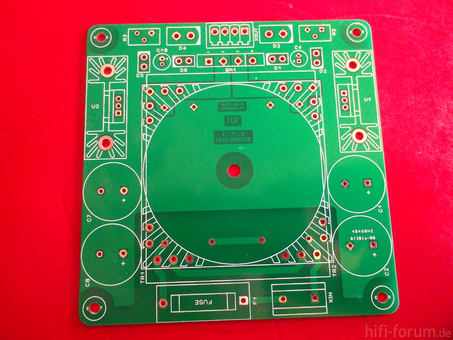

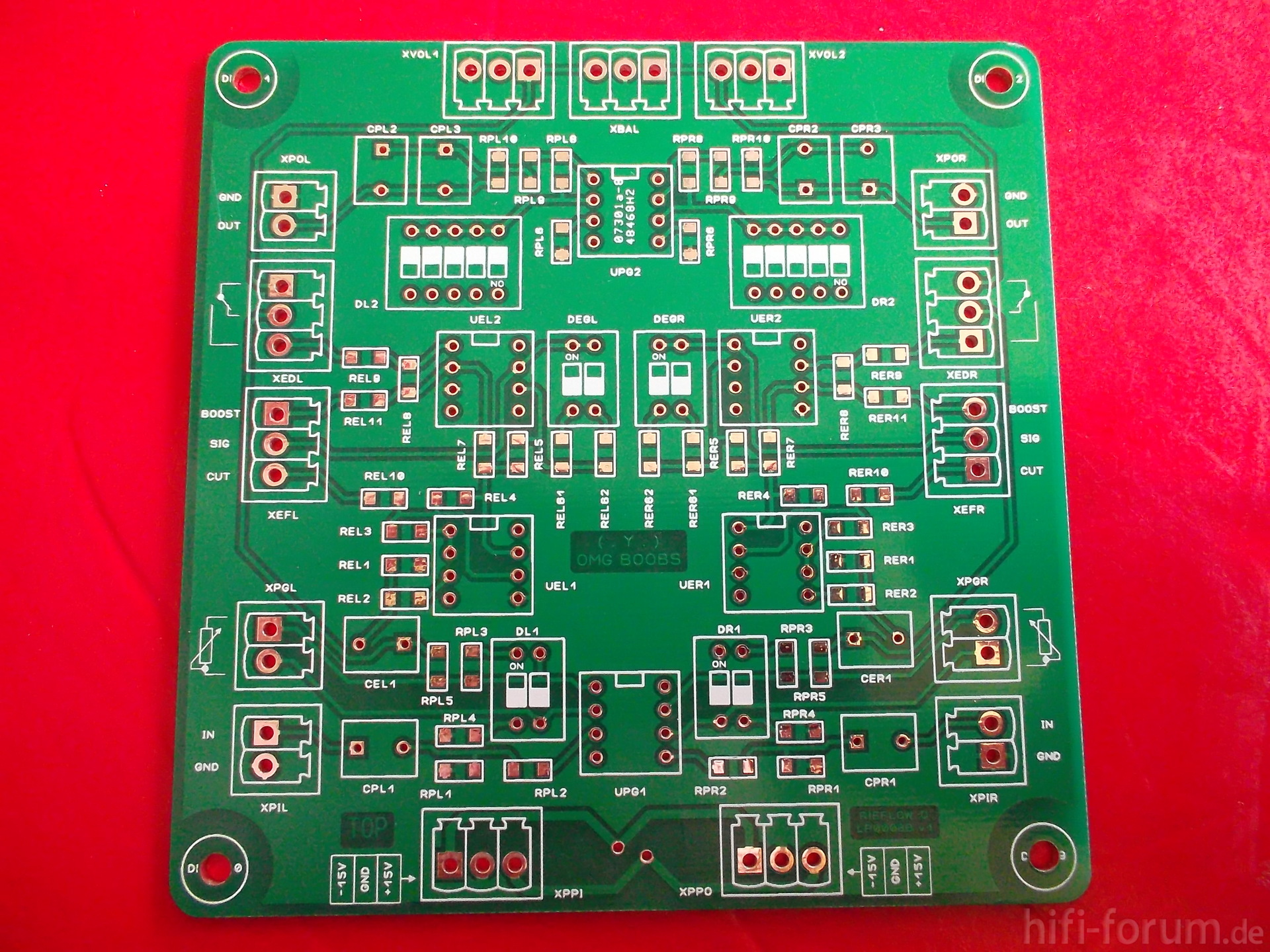

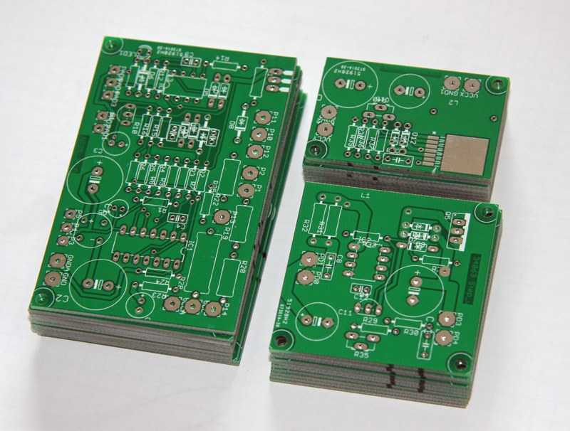

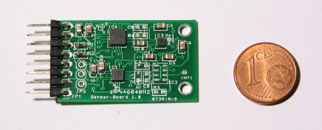

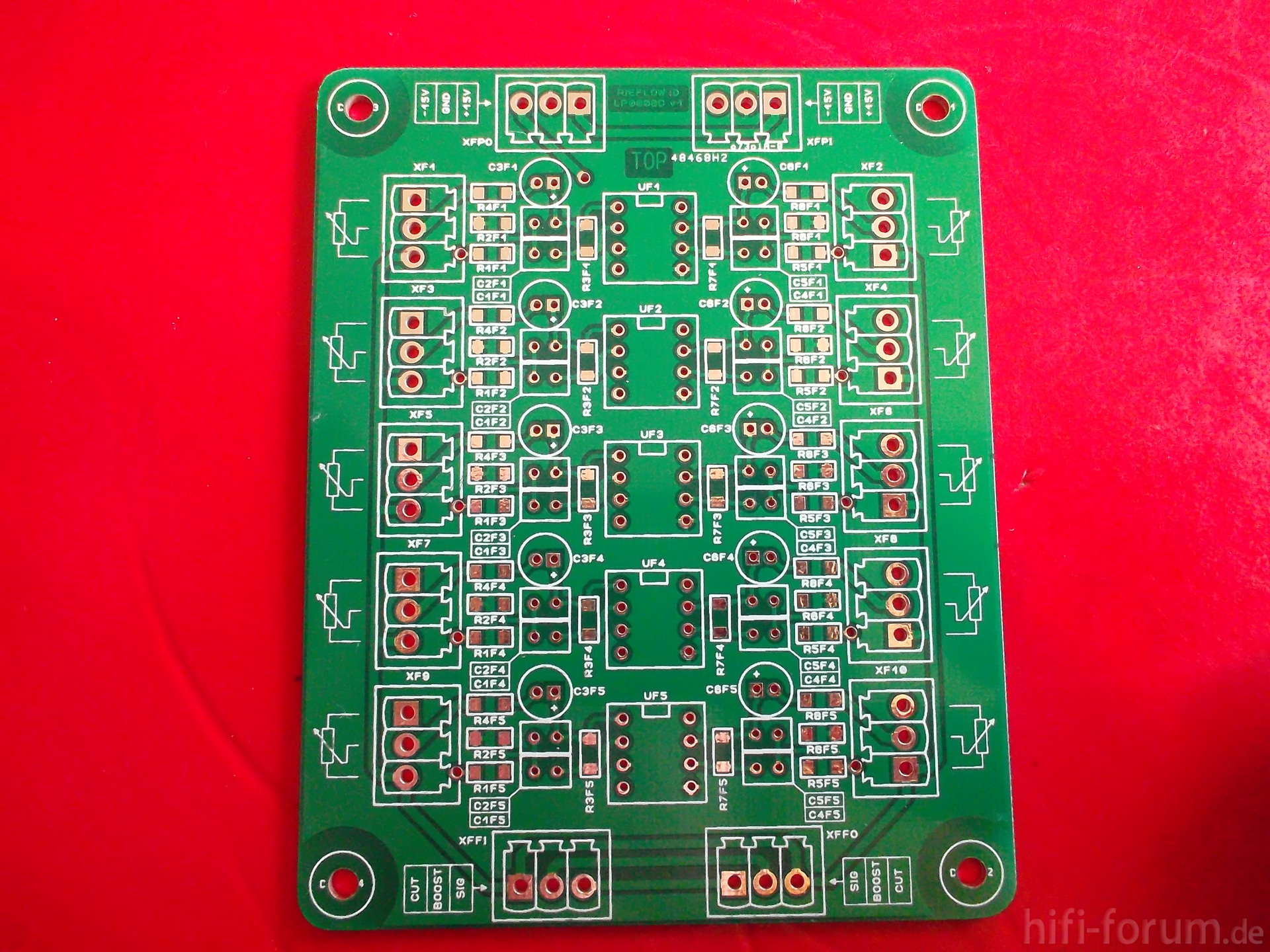

Nur mal so zum Angucken ein paar Bilder ... Die kleine Platine ist 80mm x 100mm die anderen beiden 100mm x 100mm.
Ich habe ein Sonderangebot 10 x 80mm/100mm bestellt. Preis: ca. 27.-€ (siebenundzwanzig !) Zweiseitig, Lötstop, Beschriftung Geliefert wurden 12 Stück Qualität: sehr gut und fehlerfrei Leiferzeit 24 Tage Joe

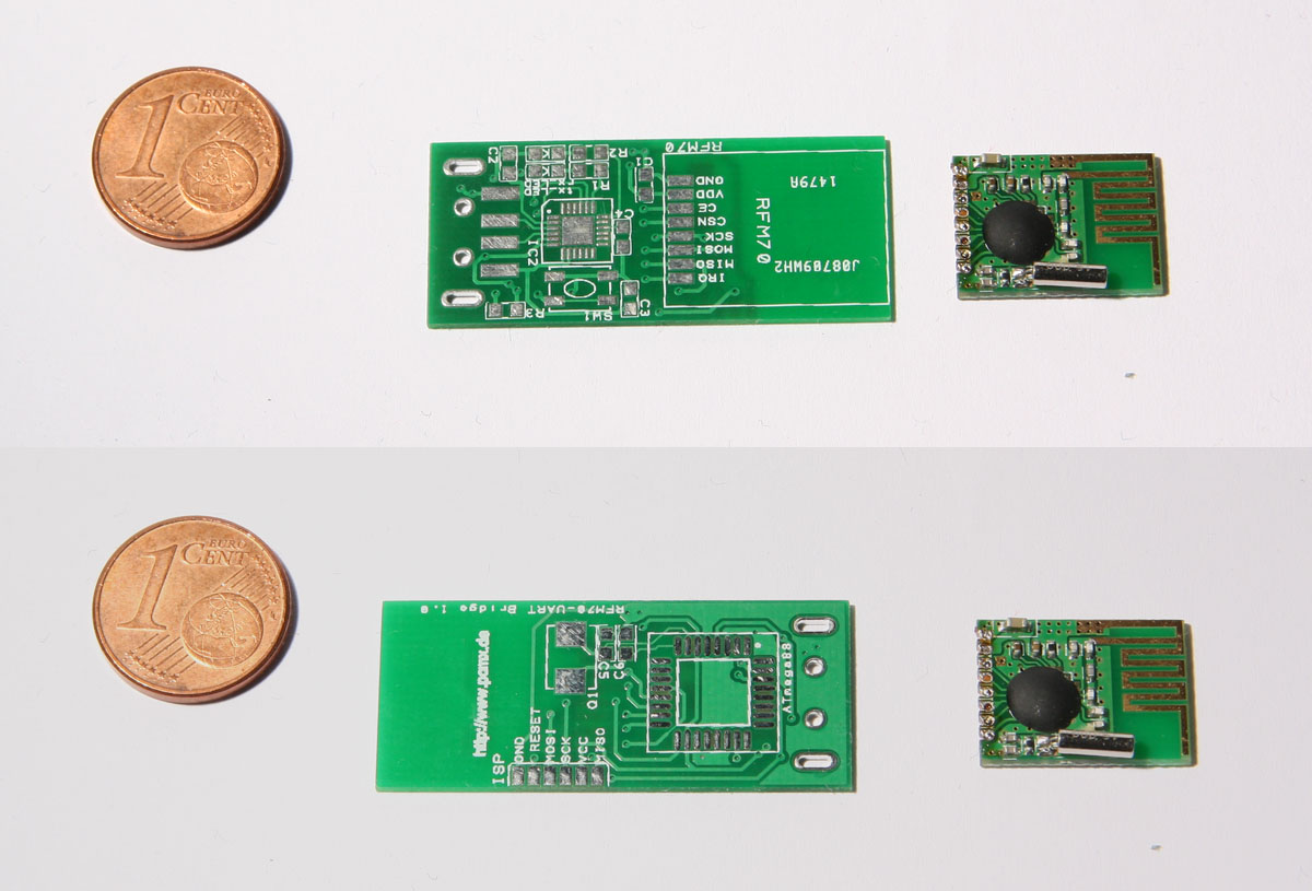

So die nächsten Platinen von iTead sind da. Ist bzw. wird eine RFM70-UART Bridge. Passendes Gehäuse habe ich auch schon. Diesmal hat das ganze etwa 21 Tage gedauert. Bzw. am 11.4 bestellt, am 16.4 wurde es losgeschickt und gestern war es dann da. Qualität passt wie immer. Dank des Dollarkurses wars dann effektiv auch nur 10,76€ inkl. Versand
Achja und wie man sieht sind Langlöcher auch kein Problem. Einfach den Mechanical Layer als "GM1" mitschicken und noch einmal darauf hinweisen das un GM1 Langlöcher sind.

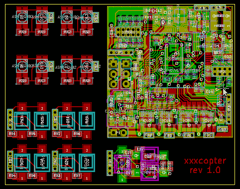

Ich hab heute eine bestellt. Ein Projekt. Aber viele kleine Inseln, so dass es aussieht, als ob es mehrere Platinen wären. Natürlich nur eine gesamte rechteckige Kontur. Ich warte mal, ob das so akzeptiert wird. timo
Timo80 schrieb: > Ein Projekt. Aber viele kleine Inseln, so dass es aussieht, als ob es > mehrere Platinen wären. Natürlich nur eine gesamte rechteckige Kontur. Ja das ist eine gute Idee, das Problem ist bei mir, dass meine Platine entweder Rund sind oder haben komplexe Formen, wird schwierig danach alle aus zuschneiden. Besteller schrieb: > Für einzelne Platinen würd ich sonst die Sammelbestellung aus dem Forum > hier nehmen. Du meinst die Sammelbestellung von Jakob, hab ich schon gesehen und nachgerechnet 225cm² * 0,30EUR = 67,50EUR ist zu teuer für mich!!! Kann er auch ohne dieser grüner lötmaske fertigen, dafür aber günstiger, weißt das einer?

Timo80 schrieb: >>Ich warte mal, ob das so akzeptiert wird. > Abgeleht. > Würde +16$ mehr kosten. ungewöhnlich. Kann man dein Layout mal sehen? Bei mir und einigen bekannten haben sie es immer gemacht. Also wirklich zwei getrennte Boards drauf, nicht nur Inseln, die so aussehen. Ansonsten mach das ganze nochmal bei seeedstudio. Sind die gleichen Preise nur schreiben die explizit:

Meine Erfahrungen: bestellt habe ich drei Platinen in einer Eagle-Datei. Abmessungen 100mm x 80mm. (siehe Bild). Geliefert wurden ohne weitere Nachfrage oder Anfrage meinerseits insgesamt 10 x je drei sauber geschnittene Platinen. Bestellt am 24.4.2012 Dateien am 27.4.2012 per Email geschickt. Verschickt am 4.5.2012 Eingetroffen am 18.5.2012 Gesamtpreis: $29.90 = €23.43 für insgesamt 30 kleine Platinen mit 800cm². Bin sehr zufrieden. W.
Hab geantwortet und kurz erklärt, dass die kleinen Inseln kleine
Lichtschranken sind, die zur eigentlichen Elektronik gehören. Hab auch
den Schaltplan zur Verfügung gestellt, dass man sieht, dass es wirklich
ein Projekt ist.
Wortlaut:
Sie haben 10 Schaltungsteile, die nicht elektrisch miteinander verbunden
sind. Wenn wir den E-Test durchführen ist es nicht das gleiche, wie eine
Schaltung. Deshalb ist der Aufschlag (von 16$) notwendig.
Ich hab's storniert und werde das hier bei nem PCB Dienst bestellen, wo
es nicht so günstig ist - aber dafür habe ich es in 2 Wochen.
Bin etwas frustriert.
Dazu muss ich aber auch sagen, dass ich das Geld unaufgefordert per PayPal wieder zurückbekommen haben.
