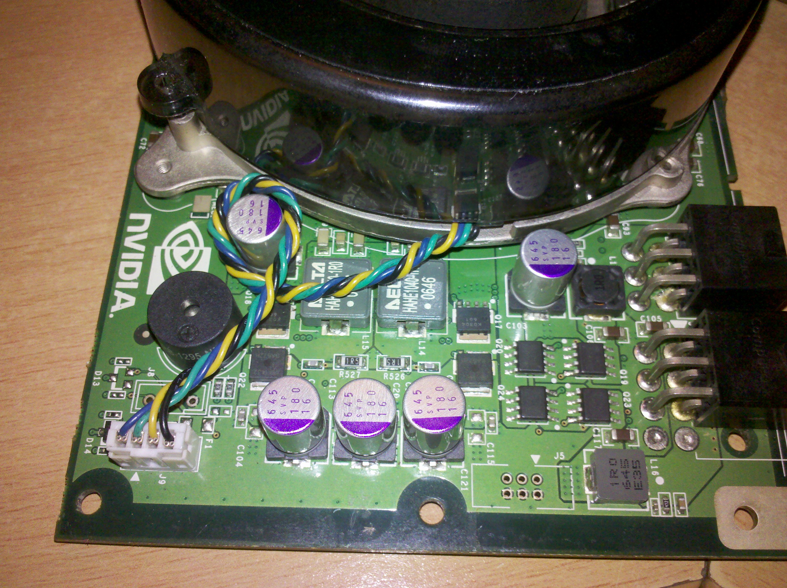

Hallo, ich habe gestern eine fehlerhafte Grafikkarte mit Heißluft überarbeitet. Lief eigentlich alles ganz normal bis zum Einbau. Sie bringt wieder ein Bild und ohne Pixelfehler, ABER - jetz pfeift und summt sie bei bei allen 3D Anwendungen. Ich meine jetzt aber nicht den bekannten soundbug beim scrollen, sondern richtig laut und die Charakteristik wie ein Modem nur ein schmaleres frequenzspectrum eher wie ein lichtbogen ^^ Die Geräusche kommen definitiv vom Stromversorgungsteil der Karte. Also da wo die Elkos und Spannungsregler sitzen. Genauer lokalisieren kann ich das nicht weil kein Platz im Gehäuse ist :( Das reflow Verfahren lief so wie immer. Platine mit heitzplatte auf ~200° gebracht und dann mit der heißluftstation drüber gegangen (Nur die BGAs). Welche Bauteile könnten solche Geräusche machen? Falls nötig kann ich mal ein Soundsample hochladen. MfG Dominik

Dominik Fenzl schrieb: > Falls nötig kann ich mal ein Soundsample hochladen. Wohl doch besser ein Foto.

Tippe auf eine Drossel(-Spule) in der Spannungsversorgung die jetzt munter schwingt da sich die Innereien durch den Temperaturanstieg (leicht) gelöst haben, bzw. nun Platz zum schwingen erhalten haben. => Lösung: Lack/Plastikspray o.ä. Utensilien. Viel Erfolg, Martin

Danke für die raschen Antworten. An eine Spule habe ich iwie garnicht gedacht und klingt vollkommen plausibel. Doch ich glaube nicht das ich sie zu heiß gekocht habe... Ich schicke euch am besten mal das Bild und den Sound im Anhang.
nimm einen langen großen Schraubenzieher, stecke die Griffseite in Deine Ohr-Vertiefung so das der Hörkanal dicht ist, (nicht zu fest und nicht zu locker), dann die Spitze an alle in Frage kommenden Bauteile. Geht auch schräg. Das defekte Bauteil wird eindeutig lauter zu hören sein. Sonst Stethoskop mit Kegelaufsatz...
Hm, der Piezo-Summer da drauf ist es aber nicht, der summt, oder?

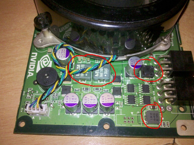

Also für mich hört sich das schon so an als wenn da irgendeine Induktivität nicht die Klappe halten kann. Versuch mal mit der Methode von Joe einzugrenzen ob es eine der von mir markierten sein könnte. Alternativ versuchen mit Klebeband o.ä. abzudecken um dadurch eine Änderung des Geräuschs zu provozieren und dadurch das Bauteil zu finden.
Christian R. schrieb: > Hm, der Piezo-Summer da drauf ist es aber nicht, der summt, oder? Ja, den hatte ich auch im Verdacht, werde ihn zukleben und mal testen ;)

Daniel H. schrieb: > Also für mich hört sich das schon so an als wenn da irgendeine > Induktivität nicht die Klappe halten kann. Versuch mal mit der Methode > von Joe einzugrenzen ob es eine der von mir markierten sein könnte. > Alternativ versuchen mit Klebeband o.ä. abzudecken um dadurch eine > Änderung des Geräuschs zu provozieren und dadurch das Bauteil zu finden. Danke dir! Die Spule rechts/oben hatte ich auch im Verdacht, und diese könnte ich fixen, die anderen weiß ich nicht mal das sind schäm Zusätzlich werde ich mal den Buzzer zukleben weil der schien mir auch etwas suspekt ;)

Daniel H. schrieb: > Also für mich hört sich das schon so an als wenn da irgendeine > Induktivität nicht die Klappe halten kann. Möglicherweise nur weil der dazugehörige OS-CON taub ist.
Keramikkondensatoren können u. U. ebenfalls pfeifen. Grüsse, Microwave
