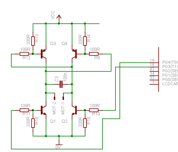

Wenn es auch uncool ist, bei einer solchen Anwendung und diesen
Spannungen nimmt man doch Relais.
Ein Relais verbrät im Ruhezustand 0,0mA.
Ein Relais ist robust und problemlos.
Ein Relais mit einer Spulenspannung von 5,0V schaltet meist auch bei
3,6V.
Bei entsprechender Verschaltung kann auch eine Motorbremse realisiert
werden.
Auch als SMD erhältlich.
MfG
Ulli-B

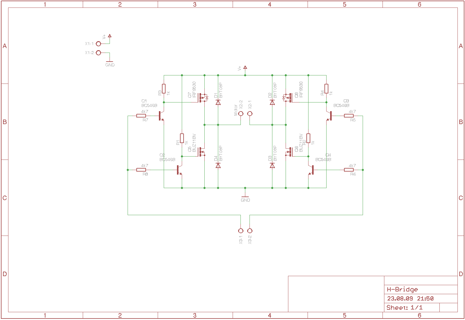

von Düsendieb (Gast)
noch so eine uncoole Schaltung.
ups falsche Datei erwischt, bei der Ersten sind die oberen Transistoren
falsch verschaltet
