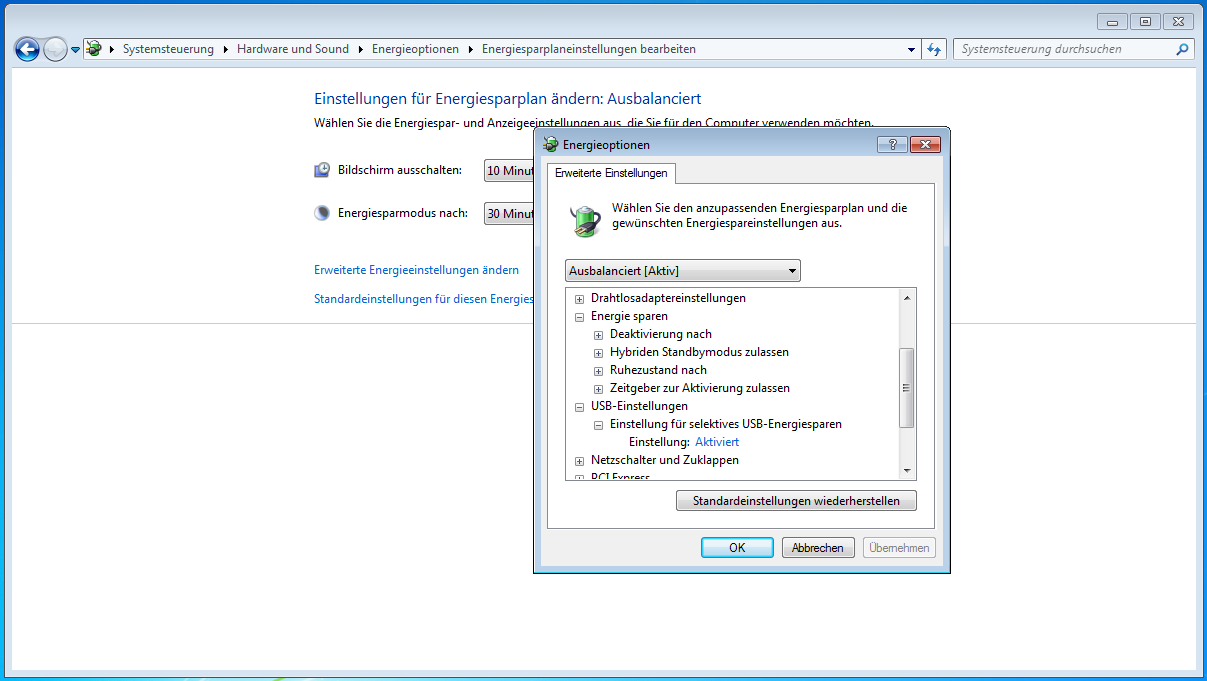

meine WD Passport trennt sich nach 30 Minuten Inaktivität und erscheint
nichtmehr im Arbeitsplatz.
Hab schon Energiesparmodus der Festplatte deaktiviert, aber hat nichts
gebracht. Warum schläft die Platte andauernd ein?
Das nervt sehr, da ich ständig die Festplatte ab und wieder anstecken
muss.
Betriebssystem ist Win7 32bit
Danke
Gruß Mike
>nach genau 30 Minuten Inaktivität ist sie weg..
Da ist 100% irgendwo noch eine Einstellung, dass sich die Platte nach 30
Minuten Leerlauf abschaltet oder inaktive Geräte deaktiviert werden.
Suche danach, bevor Du irgendwelche Kabel zerschnipselst!

OP #2483477
Das Problem liegt wohl wo ganz wo anders...
Ich habe den Energiesparplan geändert, auf OK geklickt, aber danach
nicht nochmal auf den Button "Änderungen Übernehmen". Denn ich habe
gerade gesehen, dass der Punkt "Festplatten deaktivieren" wieder auf 30
min stand.
Ich schau mal ob das Problem damit behoben ist, aber danke soweit mal.
Zum anderen OS, unter Linux macht die Festplatte die Faxen nicht.
Gruß Mike
