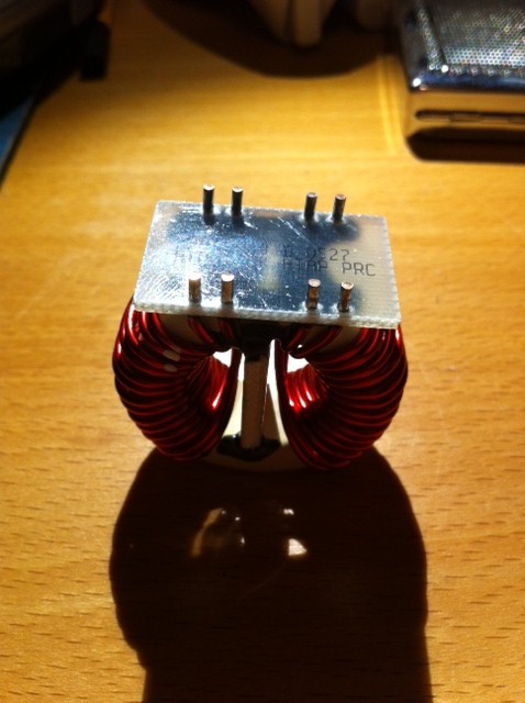

hi, ich habe hier eine Drosselspule mit 8 Pins. die Artikelbeschreibung
sagt folgendes:
Parallel gewickelt auf Ferrit-Ringkern. L = 660 µH, R = 0,3 Ω, XL = 0,21
Ω, Z = 0,37 Ω, Drahtstärke 2,5 mm².
Wie schließe ich die Spule an? Es sind ja auf jeder Seite 2 Wicklungen
vorhanden. Also 4 insgesamt. Gelten die 660µH für eine Wicklung oder
paarweise gebrückt oder wie oder was?
Gruß Alex

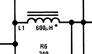

OP #2482835
Ist das nun so Missverständlich?
Guckst du in Bild.
Es handelt sich dabei um eine Spule in einem Schaltkreis welcher...bla
bla bla
Wie man sieht, ist dort eine "normale" Spule mit 2 Pins.
Wie erreiche ich die angegebenen Werte bei der von mir genannten Spule
mit 8 Pins?
Gast #2482848
>Guckst du in Bild.
Hab ich gemacht, hab ich gesehen nix.
Später dann ja, beim nachgereichten Bildchen.
Frag sich nur, worauf sich die Angaben beziehen "L = 660 µH" ? Ist das
die ganze Spule? Dann alle Windungen und Teilspulen in der richtrigen
Polarität in Reihe, wenn nicht, wirds ein bißchen komplizierter.
Dann gilt: Guckst Du Spule.

Gast #2482868
Es hängt davon ab, was man von der "Spule" erwartet. Die kann man z.B.
als Trafo 1:1 oder ggf. auch 2:1 oder gar 3:1 nutzen,  als
Stromkompensiere Drossel, nur gerade nicht so gut als einfache
Drosselspule.
Gedacht ist das vermutlich als Stromkompensiere Drossel, jeweils 2 Pins
die dicht zusammen sind verbunden (also die Spulen parallel). Die
Induktivität sollte dann die für jede der Spulen einzeln sein.
