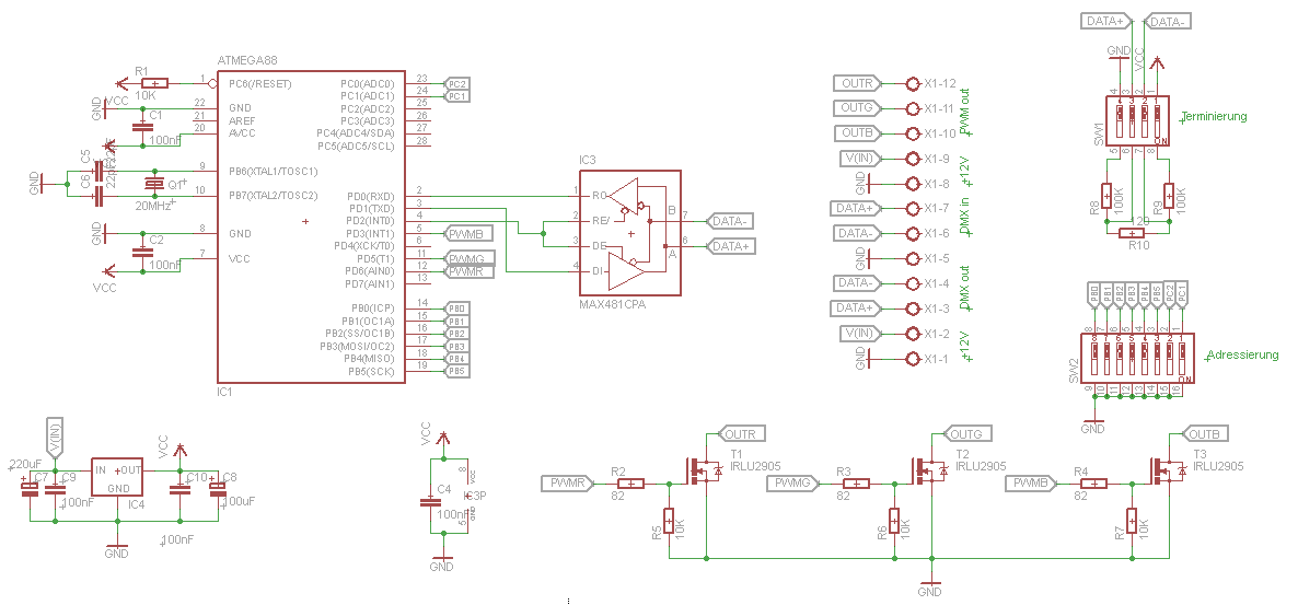

nachdem ich gestern meine Uart-Routine dank Eurer Hilfe ans laufen
gebracht habe, habe ich jetzt noch ein Problem bei der Kommunikation,
wenn die Kommunikation über die beiden RS485-Bausteine läuft.
Auf der Sender-Platine ist ein ATMEGA328 und ein SN75176 verbaut.
Auf der Empfänger-Platine ist ein ATMEGA88 und ein SN75176 verbaut.
Folgende Tests wurden gemacht:
1. Sender
Im Sender wurde die gleiche Empfangsroutine implementiert wie im
Empfänger. RX und TX des ATMEGA wurden gebrückt. Funktion OK!
2. Empfänger
Im Empfänger wurde die gleiche Senderoutine implementiert wie im Sender.
3. Sender und Empfänger
Sender und Empfänger wurden direkt ohne die beiden SN75176 Bausteine
verbunden. RX-Sender an TX-Empfänger und TX-Sender an RX-Emfänger.
Funktion OK!
4. Sender und Emfänger
Die Richtungsumschaltung über PD2 wurde kontrolliert. Beim Senden LOW
und beim Empfangen LOW. Funktion OK!
Setze ich jetzt die beiden SN75176 Bausteine ein und verbinde Data+ mit
Data+ und Data- mit Data-, werden die übertragenen Daten vom Empfänger
nicht verarbeitet.
Die Übertragung erfolgt im Modus 9n1 des Uart. S.h. hierzu uart.c und
uart.h. Die Uart-Routinen sind bei Sender und Empfänger gleich.
Im Anhang Schaltplan von Sender und Empfänger, sowie die Uart-Routinen.
Frank

von Dietrich L. (dietrichl)
Beim Senden sollte der Driver Enable doch High sein! Oder wie meinst Du
das?
Und zum Abschalten des Empfängers: dann musst Du durch einen
Ziehwiderstand für den richtigen Ruhepegel sorgen, damit bei
Empfangsbeginn die richtige Flanke des Startbits vorhanden ist.
Aber warum nicht "Ein" lassen? Du kannst doch die mitgehörten Daten per
SW entsorgen.
Gruß Dietrich

von Frank L. (franklink)
Dietrich L. schrieb:
> das?
> SW entsorgen.
> Gruß Dietrich
Hallo Dietrich,
hatte ich in meinem zweiten Post korrigiert, war ein Schreibfehler.
Frank
So, Problem hat sich gelöst...
Mein Steckbrett auf dem ich den Sender aufgebaut habe, hatte einen
Wackelkontakt :-((
Frank
