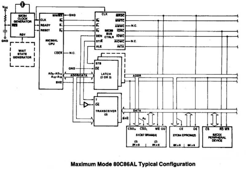

Aus dem Buscontroller kommen die Signale Memory Read (MR) und Memory
Write (MW). Ich habe die Abkürzungen mal so gewählt: die nennt jeder
etwas anders.
Über BHE\ wird die obere Hälfte (D8...D15), über A0 die untere (D0...D7)
angesprochen. Beide auf "0" ist dann das ganze Wort.
Bloß wo kommen die Leitungen hin?
So wie ich die Sache verstanden habe, ist dies nur beim Schreiben
wichtig (MW=0)
Das würde bedeuten: (über Gatter verknüpft)
BHE\ AND MW -> WE (High Byte)
A0   AND MW -> WE (Low Byte)
MR          -> OE (High and Lowbyte)
Was mache ich mit CS?
Ich finde im Datenblatt nichts, ob bei CS die Datenausgänge auf TriState
gehen (oder bei OE). Einen Latch wollte ich eigenlich vermeiden...
Unter der Annahme, das CS=1=TriState ist, würde ich noch folgene
Verknüpfung machen:
MW OR MR   -> CS=0
Ich hoffe es hat jemand bis hier durchgehalen und kann mir einen
Denkschubs in die richtige Richtung geben.

von Thomas K. (muetze1)
CS = Chip Select RAM
OE = Output Enable des RAM
WR = Write des RAM
Mit dem Chip Select Signal wird dem RAM Baustein mitgeteilt, dass dieser
angesprochen wird. Ist dieses nicht aktiv, ignoriert er alles.
Ist das CS Signal aktiv, bedeutet dies dass der RAM Baustein die an den
Adresssignalen A[0..7] anliegende Adresse in seiner Matrix auswählt.
Abhängig von dem RD/WR Signal übernimmt er dann entweder die Daten an
den Datenleitungen D[0..7] in die ausgewählte Speicherstelle oder legt
den Inhalt dieser Speicherstelle an D[0..7] an.
Output Enable hingegen spielt nur bei aktiven CS und Read eine Rolle und
regelt ob die Datenleitungen D[0..7] tristate sind oder nicht. Beim
Write spielt OE keine Rolle.
Grundlegend machen CS inaktiv und OE = inaktiv das gleiche beim Lesen.
Der einzige Unterschied ist, dass der sRAM bei inaktiven CS in den
Standby Modus schaltet und weniger Strom verbraucht als selektiert mit
Output Disabled.
Nun zu deinem Problem: Du kannst rein theoretisch das OE Signal mit dem
CS Signal des Bausteins verknüppern. Alternativ auch OE ständig aktiv
halten und die Auswahl nur über das CS regeln.
Und zu dem CS Signal: dieses sollte im Normalfall so generiert werden,
dass immer der RAM IC ausgewählt wird, welcher für die am Adressbus
anliegende Adresse zuständig ist. Wenn du nun deinen Adressraum auf
mehrere IC aufteilen würdest, dann müsstest du dieses generieren. Da du
aber so große sRAM gewählt hast, dass diese den gesamten Adressraum
abdecken, bräuchtest du dieses Signal rein theoretisch nicht.
Nun kommt aber noch die Sache mit dem BIOS über den AVR: Hier hast du
nun den Fall, dass du in einem bestimmten Adressraum den AVR anstatt dem
RAM einblenden willst. Somit müsstest du die Adressleitungen auswerten
und schauen, ob nun der ROM Bereich (="CS" vom AVR) angesprochen wird,
oder der RAM Bereich (=CS vom sRAM) und entsprechend das CS Signal
generieren.
Aso, Nachtrag: Ich habe versucht bei meinen vorherigen Erklärungen immer
nur das Signal zu nennen und ob es aktiv oder inaktiv sein soll. Die
jeweilige endgültige Logik bei der Umsetzung muss sich dann natürlich
darum kümmern, ob das Signal low-aktiv bzw. high-aktiv ist und den
entsprechenden Pegel verwenden. So sind bei dem von dir genannten sRAM
alle 3 Signale low aktiv, also /WE, /CS und /OE.
Und noch ein weiterer Hinweis: die gesamte Erklärung geht nicht auf die
Timings ein. D.h. du müsstest anhand des Datenblattes noch die Timings
kontrollieren und z.B. ausrechnen, ob du beim Zugriff auf den RAM etc.
Wait States einfügen musst, weil der RAM langsamer ist als die CPU. Auch
die Mindestzeiten für manche Signale müssen beachtet werden.

von G. O. (aminox86)
Mirko Barthel schrieb:
> Ich stehe momentan total auf dem Schlauch. Ich möchte 2 628512 (512kB
> SRAM) an einen 8086 anschließen. Leider finde ich im INet keine
  Ram             Prozessor
> [A1...A19]  -> [A0...A18]
> [D0...D7]   -> [D0...D7]  IC1 lower Byte
> [D0...D7}   -> [D8...D15] IC2 upper Byte
Soweit ok.
Da der Prozessor mit einem 8288(Stichwort Minimum-,
Maximum-Modus)verwendet werden soll, hier eine kurze Begriffsbestimmung:
- Der Maximum-Modus ist für Multiprozessoranwendungen(-> multiple
!externe!Busmaster) gedacht, wobei das vom 8288 generierte !LOCK-Signal
und der !TEST-Eingang des 8086 eine besondere Rolle spielt.
Speziell im (frühen)PC wurde der Maximum-Modus angewendet, um die
einwandfreie Kommunikation mit dem 8087 zu gewährleisten, da hierfür die
Auswertung des Zustandes der Befehlswarteschlange(Instruction-Queue)der
8086-CPU notwendig ist (Steuersignale !RQ/!GT0, QS0, QS1 des 8288).
- Im Minimum-Modus existiert diese Multimasterfähigkeit nicht, der
"transparente" Betrieb eines 8087 ist nicht möglich -> einfaches System.
Beiden Konfigurationen ist gemeinsam, dass sie 1MB lokalen Speicher und
64kB lokalen IO-Raum adressieren können, lokale Busmaster (DMA-, Video-,
Interrupt-Kontroller) können am Systembus betrieben werden.
Zurück zur Frage. In der Intel-16Bit-Architektur wählt beim
Schreibzugriff A0(machmal auch als BLE bezeichnet) das gerade Byte, BHE
das ungerade Byte aus, beim Lesezugriff sind beide Signale aktiv, das
unerwünschte Byte wird ignoriert. Wohin diese Zugriffe gehen (Mem oder
IO), wird im Minimum-Modus durch das Signal M/IO der CPU festgelegt, im
Maximum-Modus bestimmt der 8288 die Richtung. Bei Einsatz von 2x500k Ram
sind daher folgende Verknüpfungen der Signale zum Ansprechen des
Speichers denkbar:
Im Minimum-Modus CSO=!(MEM/IO)&A0;CSE=!(MEM/IO)&BHE;WR,RD parallel an
die entsprechenden Pins beider Ram.
Im Maximum-Modus CSO=A0;CSE=BHE;MRDC(Speicher lesen),MWTC(Speicher
schreiben) parallel an die entsprechenden Pins beider Ram.
Falls die weiter oben erwähnten Zuordnungen im Speicheradressraum
realisiert(zB.Laden des Bios durch externen Prozessor, eine gelinde
gesagt exotische Idee)werden sollen, sind natürlich umfangreichere
Auswahlschaltungen notwendig.

von (prx) A. K. (prx)
> 4. Der AVR hat jede Menge Zeit aus dem SPI-EEPROM das Bios in den SRAM
> zu kopieren.
D.h. du hast Bustreiber an den Adress/Steuerleitungen vorgesehen oder
trennst die Busse per CPLD? Jedenfalls treibst du einen beachtlich hohen
Aufwand für ein einfaches 8086-System. Oder soll das dein neuer PC
werden? ;-)
Wie soll die Gesamtkomplexität denn aussehen? Wenns nur darum geht,
einen 8086 mit Speicher und einigen I/O-Bausteinen zu verbinden, dann
ist der ganze Zirkus mit maximum mode überflüssig und der Kern der
Lösung schrumpft ein auf den 8086, 2 Adresslatches, das RAM,
Taktgenerierung, etwas Dekodierung und den AVR.
> Buscontroller (8288).
Wenn du mit dem CPLD Äquivalent des 8288 arbeiten willst, dann scheinst
du den maximum mode im Auge zu haben ...
> . CPLD zieht "HOLD" auf "1" -> CPU beendet aktuellen Zyklus und gibt
... in dem es die HOLD/HLDA Signale nicht gibt.
Ok, selbst im minimum mode ist das bei A16-19 erforderlich... lang ists

ARGH! So ein Mist...ich sehe es auch gerade: Im Maximum-Mode sind auf
den Pins RQ0 und RQ1 für die Verbindung zum 8087 und 8089. Da ich diese
aber nicht vorgesehen habe, war bei mir immer Pin 30/31 HLDA und HALT.
(Habe ich mal so gelesen und es hat sich festgesetzt und ich habe nicht
mehr nachgesehen)
Wie wäre es dann mit dem "Ready"-Signal? (Pin 22)
> Ursprünglich ist das ganze aus der Idee entstanden: "So schwer kann ein
> 8086 System ja wohl nicht sein
Ist es auch nicht. Man sollte das Pferd nur nicht von hinten aufzäumen.
Also vorneweg die grösstmögliche Lösung anpeilen und sich dann wundern
dass die gross ist.
> Beim Minimum-System ist aber bei 64kB Schluß: Man hat nur 16
> Adressleitungen.
Nö, genauso 1MB.
> A16...A19 sind dann zusätzliche Steuerleitungen S3...S6
Sowohl als auch. Grad wie bei AD0-15 sind auf diesen Pins A16-19 und
S3-6 gemultiplext.
> Adressleitungen.
Voll daneben, s.o.
Auch falsch. Sx stellen den aktuellen Maschinenzustand bereit.
Ich kann nur dringend das Studium der zitierten Literatur empfehlen.

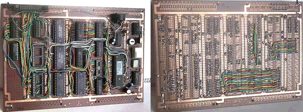

Kann ich nur bestätigen.
Ich hab'mal meinen allerersten Versuch, ca 1992, mit einem '88-Prozessor
ausgegraben, 64k Ram und 64k Eprom(emulator). Der Prozessor,
Taktgenerator, Intecontroller und serielle Schnittstelle stammen aus
meinem XT(2x360k Diskettenlaufwerk, keine Festplatte), den ich damals
durch einen '386 ersetzt hatte.
Eine Besonderheit ist, dass ich, mangels ausreichender Kenntnisse, die
ersten 5 Byte des Resetvektors in einem der auf dem Foto abgebildeldeten
GAL abgelegt hatte, so dass der Prozessor wenigstens den ersten
Sprungbefehl korrekt ausführen konnte.

...und das ganze auf einer Lochraster/Lötstreifenplatine! Ich glaube,
dass ich die Geduld nicht hätte. Spätestens wenn die ersten Fehler beim
verdrahten entstehen und vom vielen ab- und anlöten die ersten Lötpads
abfallen, vergeht mir die Lust. ;) Aber Hut ab...das beweist also, dass
es doch geht!
Es sieht sehr kompakt aus und man erkennt kaum etwas auf den IC`s
(Bildformate! ;) )...sind das SRAMS? wenn nicht, wie wurde der Refresh
gelöst?

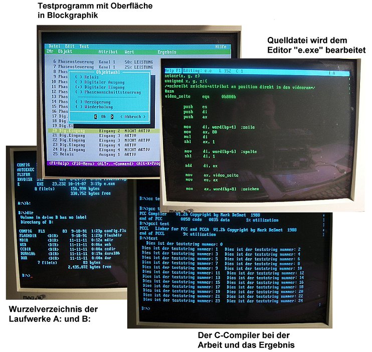

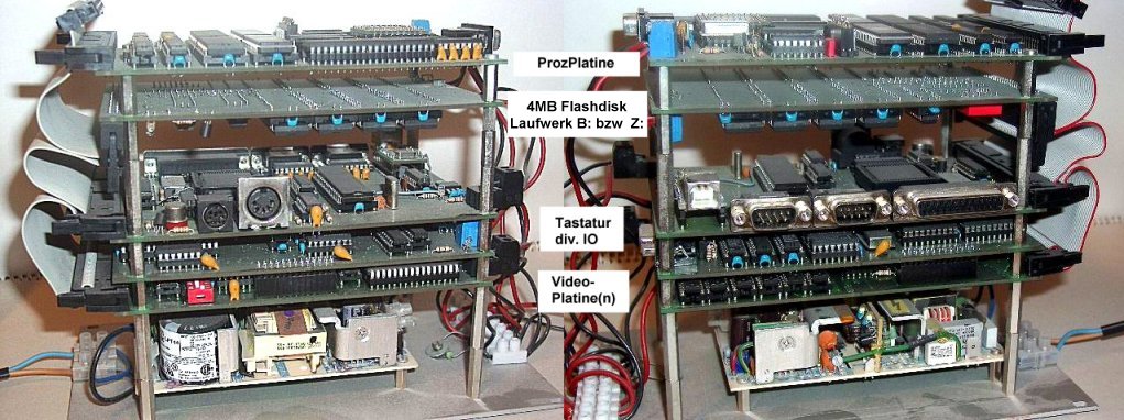

Was mit der Lochrasterplatine begonnen hatte, ist letztendlich in einen
DOS-Rechner gemündet.
Für den voll funktionsfähigen Rechner ist eine Europakarte ausreichend,
alle anderen abgebildeten Leiterplatten erweitern lediglich das System.
Der Clou dieses Entwurfs ist die Möglichkeit, Prozessoren mit 8Bit-oder
16Bit breitem Datenbus ohne (wesentliche) Hardwareänderungen
einzusetzen. Das Umsetzen eines Jumpers genügt, um das System
umzukonfigurieren.
Das verwendete Betriebssystem ist ein (klein wenig angepasstes)RxDos,
das Bios stammt vollständig aus eigener Feder.
Natürlich soll noch die Gretchenfrage - wie steht`s mit der
Kompatibilität zum PC?- beantwortet werden.
Hardware - kommt auf den Standpunkt an. Alleine die abartige Zuordnung
der ersten 12 Interruptvektoren der von mir eingesetzten CPU erschwert
eine 1:1 Nachahmung der PC-Hardware ganz massiv (diese Abweichnung wird
in erster Linie für den Mißerfolg des '186/'188 im PC-Bereich
verantwortlich gemacht, ein anderer Umstand war sicherlich das schlechte
Timing beim Erscheinen des Prozessors). Also, PC und dieses System haben
die gleiche Ram-Ausstattung und die Hardwareprotokolle der Ein- und
Ausgabegeräte sind beinahe gleich. Mehr Gemeinsamkeiten gibt es nicht.
Software - durchwachsen. Da das verwendete Betriebssystem aus der
PC-Welt stammt (wenn ich die mageren Quellen richtig verstanden habe,
hat es Samsung kurzzeitig bei tragbaren? PCs verwendet. Auf einem PC
stellt sich  tatsächlich das gewohnte DOS-Feeling ein.), habe ich das
Bios trotz der oben erwähnten Probleme soweit gebracht, das es die
Anforderungen der Softwareschnittstelle des Betriebssystems zumindest
erfüllt.
Dieser Minimalismus hat seinen Preis.
Wie zu erwarten laufen nur Programme, die ausschließlich im Real-Mode
verbleiben, auf dem System. Dies können alte PC-Programme, die nur
schlichte (über die Biosschnittstelle) Bildschirmausgaben durchführen,
oder eben eigene Programme, deren Verhalten 100%tig bekannt ist, sein.
Programme, die ein waschechtes MSDOS verlangen oder die zB die
Interruptvektortabelle umorganisieren (eine Unart, die ich bei TurboC
oder BC im Emulationsmodus erlebt habe), bringen eine Fehlermeldung und
starten nicht oder lassen das System abstürzen.
Als ich damals die Lochrasterplatine mit dem 8088 zum Laufen gebracht
hatte, habe ich mich trotz der damals schon zu erahnenden
Schwierigkeiten dafür entschieden, mit einem '186/'188 weiterzumachen.
Das Handbuch war einfach erhältlich und auf den Servern von Intel und
AMD waren und sind ausführliche Beispiele dokumentiert und es hat mich
einfach gereitzt, einen DOS-kompatibelen Rechner nachzuempfinden.

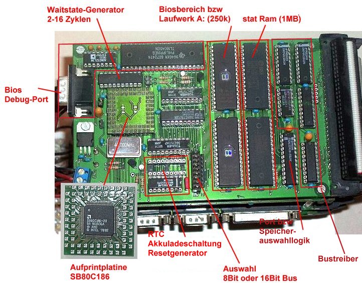

Noch einige Fragen:
Leider sieht man schlecht, welche Hardware Du für Tastatur,
Laufwerksansteuerung (4MB), SIO/PIO benutzt hast.
Sind das die orginalen IC`s oder etwas "selbst gestricktes". Auf der I/O
Platine sehe ich einen PLCC(?) Sockel... Die anderen I`Cs könnten von
der Größe her Orginale sein.
Welche Grundidee lag der Grafikkarte zu Grunde? (Umgebaute ISA-Karte?)
> Noch einige Fragen:
Ich kann Dir versichern, alle von mir seinerzeit verwendeten ICs sind
Originale ;-).
SIO/PIO ist ein 16C552, das Tastaturinterface ist ein
sog."Keyboard-Bios", das ich aus Schrott-Platinen gepult habe.
Das Flash-Laufwerk ist mit ICs von Winbond, die offensichtlich nicht
mehr verfügbar sind, aufgebaut. Hier bieten sich zB bei Reichelt
erhältliche SSD-Disks mit IDE-Interface als Alternative an. Die
zugehörige  Dokumentation ist ok.
Natürlich keine ISA-Karte. Die Grundidee war, mit allgemein erhältlichen
Bauteilen den Inhalt des Video-Bereichs, in dem Text abgelegt wird,
darzustellen. Daher ist die Konstruktion auch nicht im eigentlichen Sinn
grafikfähig. Am ehesten kommt sie einer Herkules-Karte nahe, allerdings
mit VGA-Interface. Ich habe die Konstruktion in der Code-Sammlung
veröffentlicht -> "vga-karte, fast diskret".
Was die übrigen angeführten Prozessoren angeht, aus eigener Anschauung
beim '386EX weiß ich: große CPU == große Probleme. Ein DOS, auch mit
DPMI-Interface, nutzt den Prozessor nur zu einem Bruchteil aus und die
Hardware für Linux oder Windows fitt zu machen ist nicht ohne. Falls es
einen  Normalsterblichen nach  Boards dieser Leistungsklasse gelüsten
sollte, führt der Weg zB zu Ebay. Dort werden ziemlich häufig(Stand Ende
2011) PC104-Komponenten(neu+gebraucht) für ca30-50Euro angeboten mit
denen man sofort(hoffentlich) loslegen kann.
