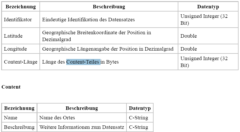

Ich versuche gerade in C unter Verwendung des Befehls fread aus einem
Binärfile Einträge einer bestimmen Form (siehe Anhang) herauszulesen.
Sie bestehen aus einem Header mit fixer Länge und aus einem Content mit
zwei Strings variabler Länge.
Ich habs nun schon geschafft, dass ich den ersten Eintrag gesamt auslese
und dann in eine einfach verkettete Liste speicher mit genau diesen
Einträgen (ID, Latitude, ...).
Nun weiß ich aber nicht, wie viele solcher Einträge in der Datei
gespeichert sind, hat jemand vielleicht eine Idee, wie ich genau so oft
einlesen kann, bis kein Eintrag mehr vorhanden ist?

Das mit feof hab ich gerade gesehen, nur weiß ich nicht, wie man das in
mein Programm implementiert.
Ich hab im Anhang mal so Binärfile, aus welchem ich einlese, angehängt,
funktioniert dort dieses feof?
Könntest du mir zu diesem feof vielleicht ein Beispielprogramm zeigen?

OP #2484912
Ich schaffs leider doch nicht -_-
ich komme leider aus dieser Schleife nicht mehr heraus.
Ausschnitt aus der Hauptfunktion
  while(!(no_more_entries_flag))
    first_element_of_list = readHeader(input_file,
      error_code, &no_more_entries_flag);
    if(*error_code != 0)
      closeFile(&input_file);
      return first_element_of_list;
    first_element_of_list = readContent(input_file,
      first_element_of_list, error_code);
      closeOpenedFile(&input_file);
22
23
      first_element_of_list->next;
24
25
    number_of_entries++;
26
Ausschnitt aus der Header-Einlesefunktion, wie ich überprüfe, ob ich das
Ende des Files erreicht habe
  if((fread(&(first_element_of_list->header), sizeof(Header),
    1, input_file)) != 1)
    first_element_of_list = NULL;
  if(feof(input_file) != 0) // hier will ich eigentlich herauskommen
    *no_more_entries_flag = 0;
Das Problem ist, das ich, wenn zB. 3 Einträge einzulesen habe, dann lies
ich die 3 Einträge ein, komme in den 4. Schleifendurchlauf der While und
dort kommt es dann zu einem Segmentation, d.h. ich komme gar nicht mehr
in die Funktion readHeader (ein printf wird hier nicht mehr angezeigt,
jedoch wenn ich es am Anfang der While einfüge, schon)
Hat jemand eine Idee, wo mein Fehler liegen könnte, ich kann leider den
ganzen Code nicht posten, weil das bei der Abgabe mit Plagiatgefahr
enden könnte!
Ich könnte auch jemanden den Code senden, aber der darf ihn dann halt
nicht veröffentlichen.

Liste funktioniert. Gefühlsmässig würde ich sagen: readHeader ist der
falsche Ort dafür. Denn ein neuer Knoten wird nur dann eingehängt, wenn
sowohl Header als auch Content korrekt gelesen werden konnte. Von daher
müsste das einhängen hier irgendwo
  while( header = readHeader(input_file, header) ) {
    if( readContent( input_file, header ) ) {
      // <--- neuen Knoten header an dieser Stelle in die Liste einhängen
erfolgen, wenn sowohl der Header als auch der Content korrekt gelesen
werden konnte. Da sieht man aber in deinem Code nichts davon, so dass du
entscheiden musst wie das gehen soll.
