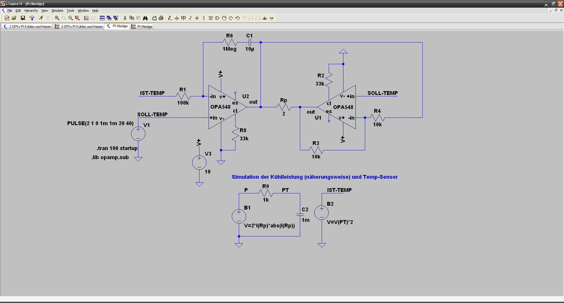

Stand: PI-Regler für ein Peltier/TEC-System mit powerOPV
=> funktioniert soweit einwandfrei, leichter Überschwinger, aber schnell
genug und ohne Regelabweichung. Nur in eine Richtung betreibar (Kühlen).
Benötigte Erweiterung: Beide Richtungen aussteuerbar, also kühlen und
heizen! mit nur einer Versorgungsspannung.
Benötige Hilfe: Verschaltung der beiden OPVs.
Ich dachte, ich kann das als "einfache" H-Bridge aufbauen. Schaltung im
Anhang. Kann sie leider gerade nicht aufbauen, in der Simulation
funktioniert sie
Fragen:
a) macht die gegebene Verschaltung Sinn?
b) was muss ich bei der Dimensionierung der Widerstände R3, R4 beachten
damit
c) die Schaltung "weich" umschaltet zwischen OPV1 und OPV2
d) die Schaltung nicht schwingt.
Ich wäre euch für schnelle Hilfe sehr dankbar, bin zeitmässig etwas in
Not gekommen, hab ewig gebraucht nur den PI-Teil zu entwickeln :/
THX jey

Bei der Bipolaren Schaltung würde ich den +IN von U1(rechter OPV) nicht
auf die Solltemperatur, sondern auf die Mitte der Betriebsspannung
legen.
Dann gilt:
Vout(U1) - Ub/2 = Ub/2 - Vout(U2)
Die Proportionale Verstärkung ist dann doppelt so groß wie nur mit einem
OPV.
mfg mf

#2487024
R3 und R4 sind schon richtig. Damit wird die Ausgangsspannung vom linken
OPV genau invertiert abgebildet. Allerdings würde ich den +Eingang des
rechten OPV an 5V und nicht an Soll anschleißen. Das geht mit einem 1:1
Spannungsteiler aus den 10V. Jetzt folgt der rechte OPV dem linken OPV
"achsensymmetrisch" um die 5V-Linie.
mfg mf
PS: der P-Anteil des Reglers erscheint durch den invertierten
Spannungsfolger doppelt so groß. Bitte bei den Berechnungen beachten.
Ansonsten deine Reglerschaltung wie gehabt um den linken OPV herum
aufbauen.
OP #2487148
hey Minifloat,
Tatsache, hab das jetzt so verdrahtet und es funzt einwandfrei!
Vielen Dank!
Allerdings kapier ich es noch nicht 100%, wieso ich jetzt nicht die
SOLL-Temp an den rechten OPV anschliessen kann. Würdest du dir die Mühe
machen mich noch einmal richtig aufzuklären? Bzw. muss ich mir das mit
der Achsensymetrie noch einmal selber durch den Kopf gehen lassen.
Das der P-Anteil jetzt doppelt so groß ist, wird mir auch nicht richtig
klar, müsste er nicht nur um den R4-10k Widerstand größer sein?
#2487269
Der rechte OPV soll doch garnicht als Regler arbeiten.
Er soll bloß der Spannung vom linken invertiert folgen(dazu gilt eben
R3=R4 für v=-1). Damit das Pelztier auch negative Spannung sehen kann,
macht man sich einen "virtuellen Referenzpunkt" auf halber
Betriebsspannungshöhe.
Die Reglerverstärkung ist nun doppelt so groß, weil eine Anderung am
Ausgang des Linken um -1 eine Änderung des Ausgangs des rechten um +1
bewirken würde.
Das Peltierelement "sieht" nun eine Differenz von 2 bzw. -2.
mfg mf
